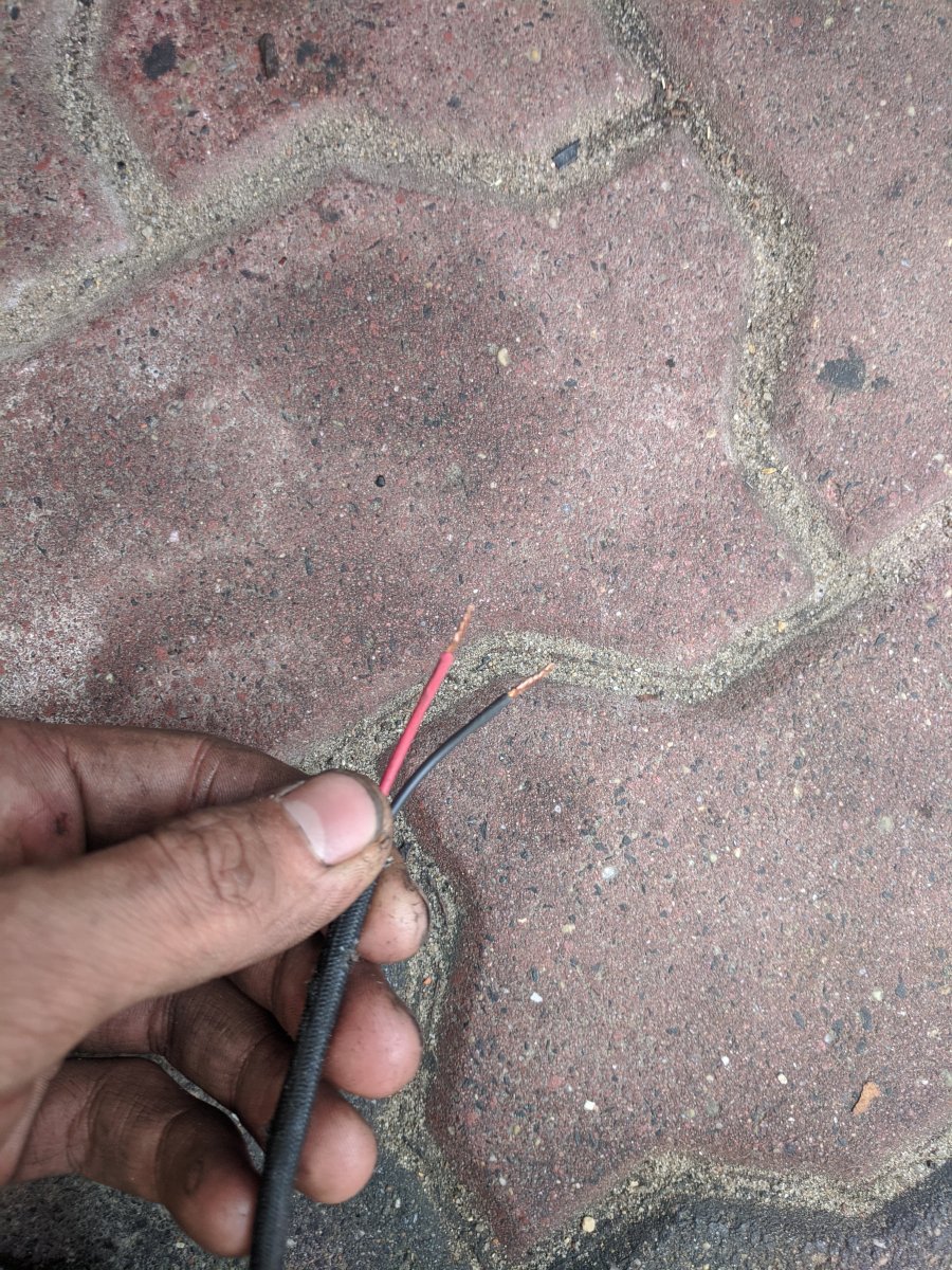

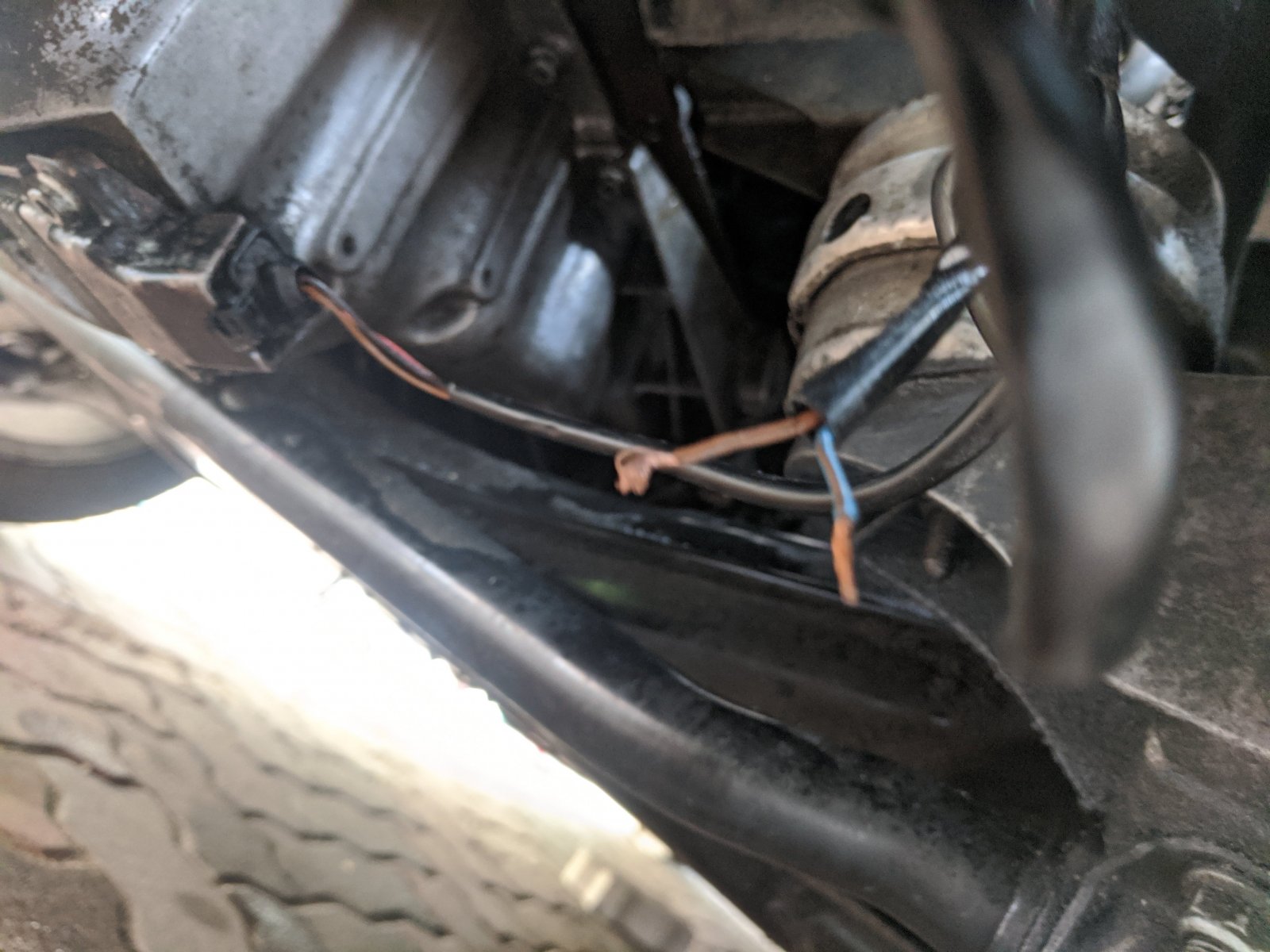

Otóż kiedy wyciągałem sprężarkę klimatyzacji (łożysko wydawało dziwne dźwięki i przez to silnik mi gasł) musialem uciąć kable od kostki(kupiłem nową identyczna), bo była jak sklejona i nawet na stole nie mogę jej rozłączyć. No i jak to ja zapomniałem się przyjrzeć co idzie do czego.
Kable od sprężarki:
Kable od auta:
Wydawałoby się że czarny do brązowego, a niebiesko-czerwony do czerwonego, ale próbowałem znaleźć jakieś aukcje na allegro i wygląda jakby było na odwrót. Więc zwracam się do was z pytaniem:
Który kabelek do którego?
Brązowy do pinu 2 w kostce przy sprężarce, a niebieski z brązowym paskiem do pinu 1
Dzięki wielkie już śmiga
