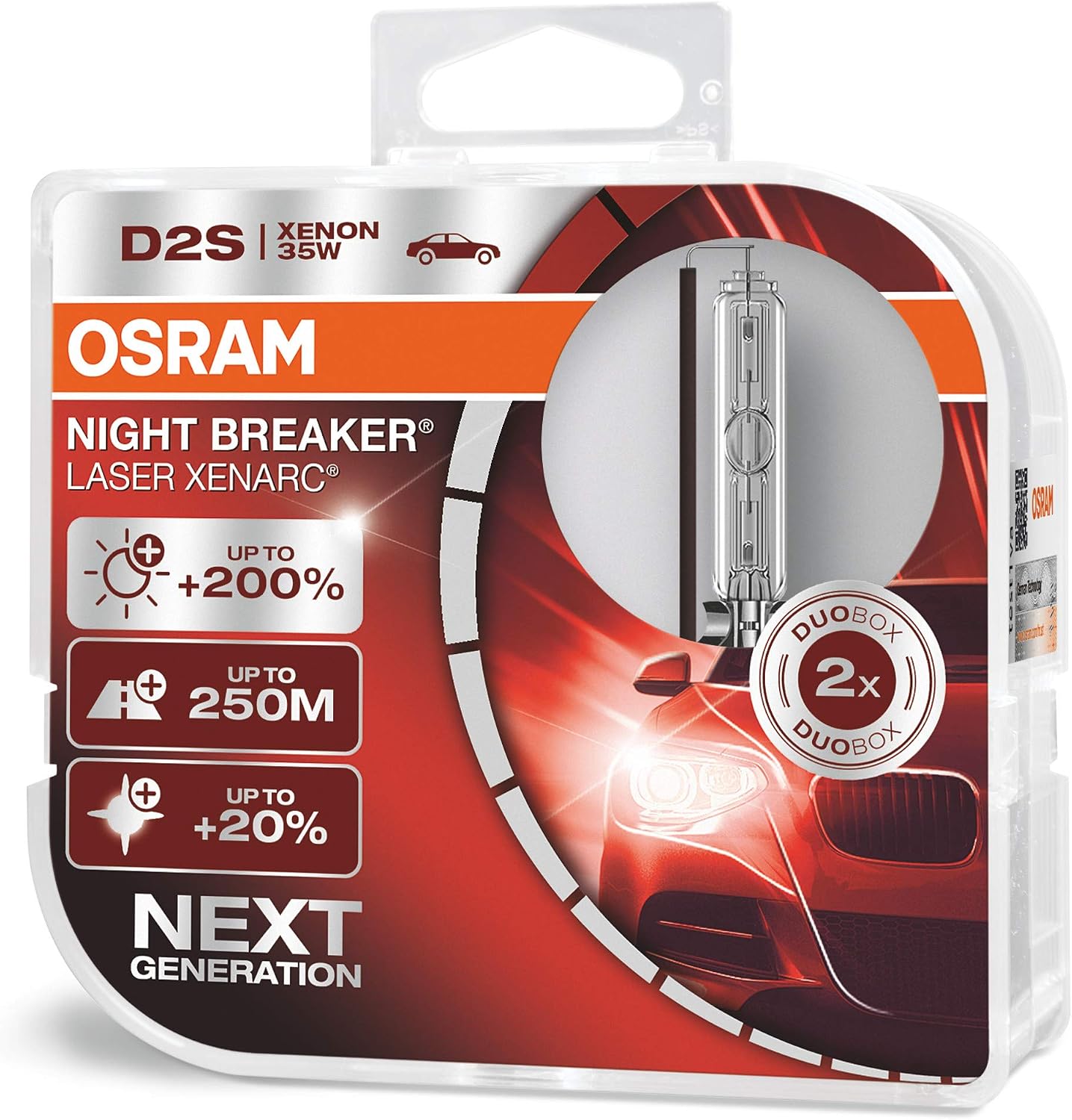

Ja mogę polecić to, co mam u siebie (akurat mam D1S ale model ten sam) :

No to trochę wyjaśnia, niemniej mnie to świeci bardzo dobrze, dlatego mogę polecić, mam je już rok i wydaje mi się, że świecą jaśniej jak na samym początku.

Palniki potrzebują kilkadziesiąt godzin pracy nim osiągną barwę nominalną.
