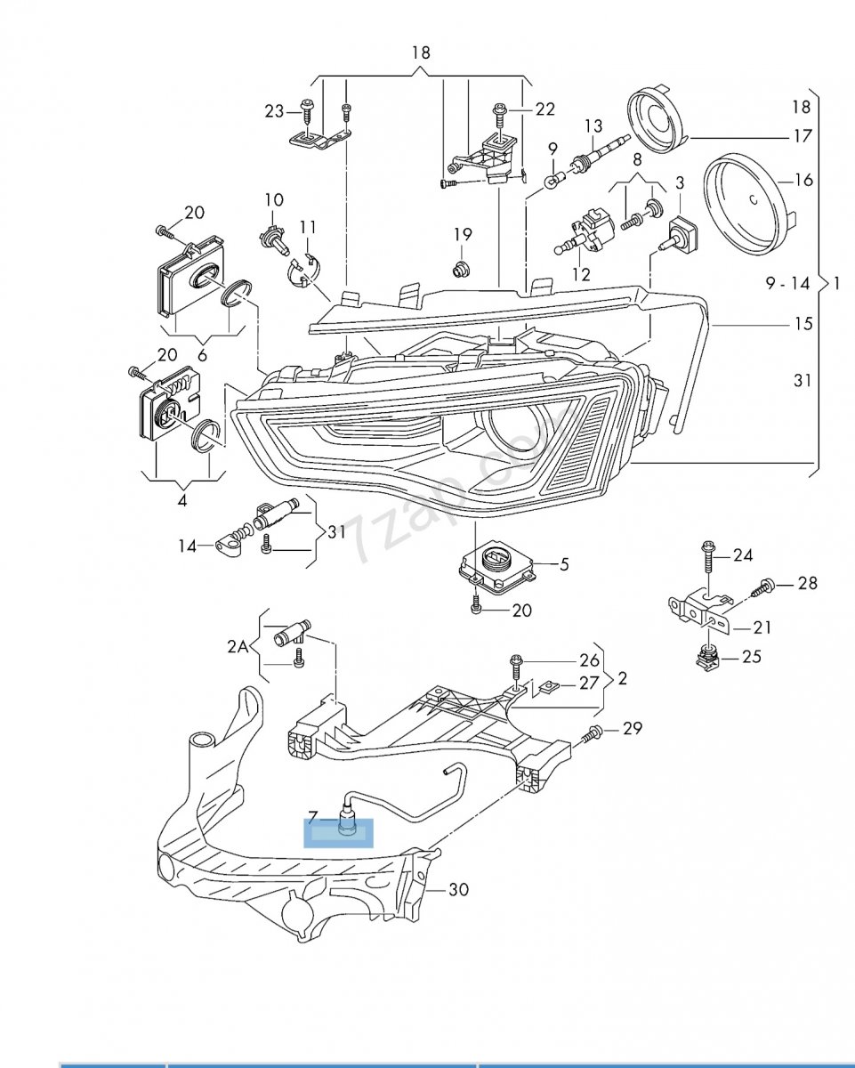

Muskel1 1333 Opublikowano 3 Października 2020 Udostępnij Opublikowano 3 Października 2020 Nie musisz rozklejać lamp by sie do wężyka dostać. Jest on pod spodem lampy wpięty i powinien być puszczony za lampą w kierunku dołu. Przy osadeniu lamp trzeba uważać żeby sie nie wypiął albo załamał. Tak wygląda (nr.7 na schemacie): Odnośnik do komentarza Udostępnij na innych stronach Więcej opcji udostępniania...
