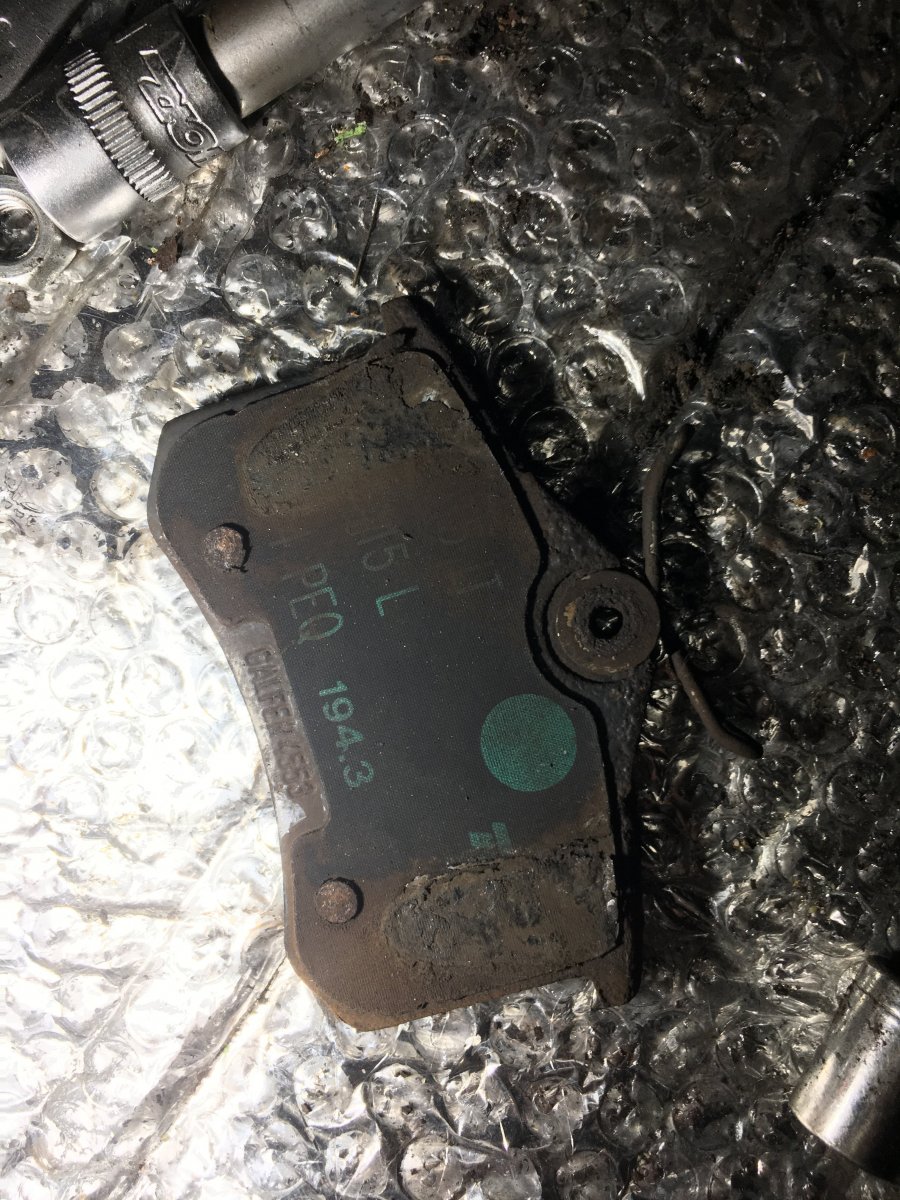

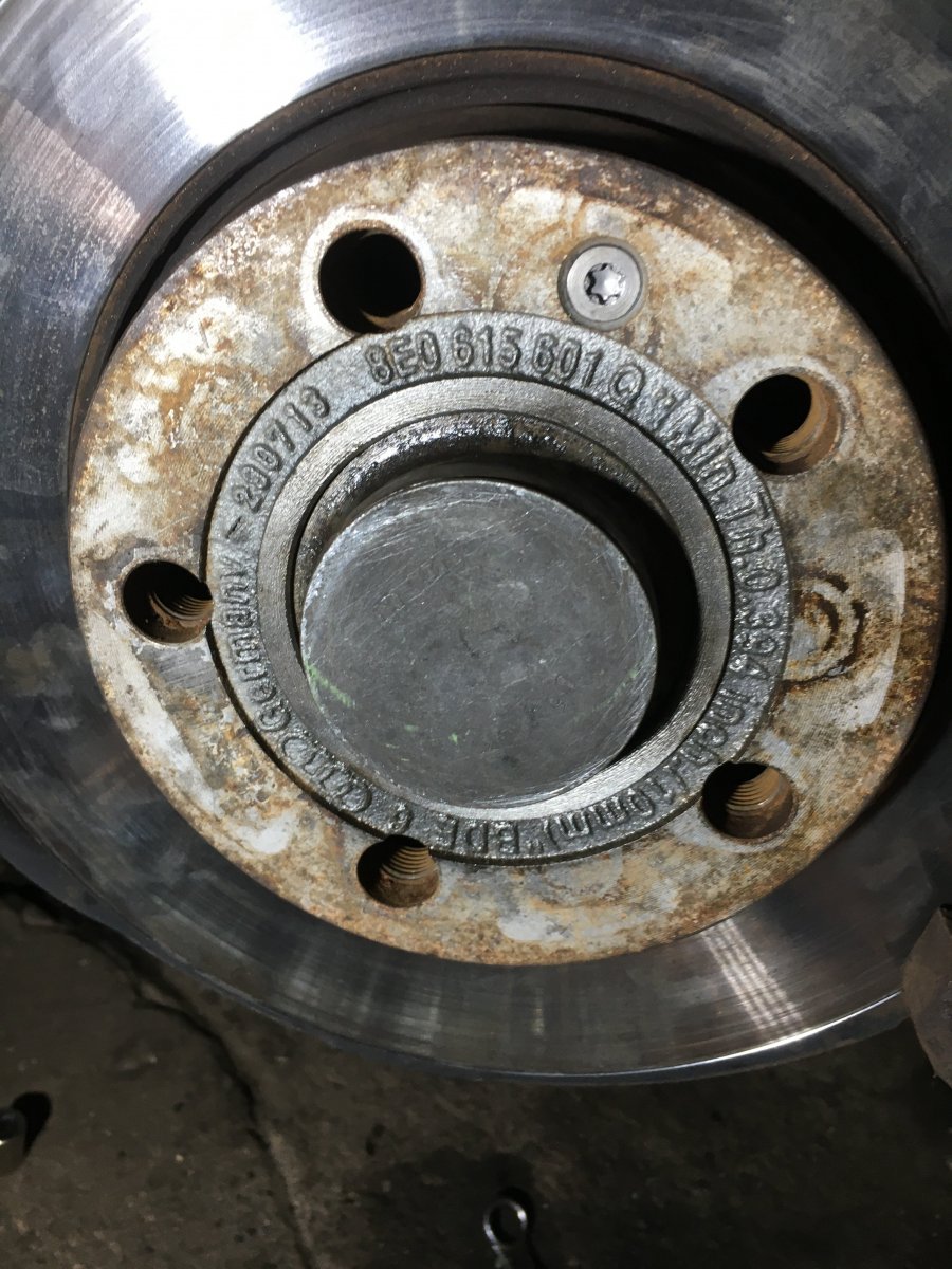

Cycu19911 Opublikowano 13 Października 2020 Opublikowano 13 Października 2020 Siema koledzy, mam wątpliwości co do rodzaju tarcz i klockow...tarcze znalazłem po numerze Ori ale nie mogę znaleźć klockow, w sensie są podobne ale u mnie nie ma blaszek, chyba że powinny być a ktoś ich nie zalozyl? Pomocy plissss. Zdjęcia tego co mam na aucie (nie pomierzyłem niczego jak ten baran i założyłem z powrotem...?♂️)
Cycu19911 Opublikowano 13 Października 2020 Autor Opublikowano 13 Października 2020 Zobacz ofertę: ZIMMERMANN TARCZE+KLOCKI TYŁ AUDI A4 B6 255MM ZIMMERMANN TARCZE+KLOCKI TYŁ AUDI A4 B6 255MM 7990175289 - Allegro.pl ALLEGRO.PL Kup teraz na Allegro.pl za 246 zł - ZIMMERMANN TARCZE+KLOCKI TYŁ AUDI A4 B6 255MM (7990175289)... Znalazłem coś takiego, będzie pasować?
Dev Opublikowano 13 Października 2020 Opublikowano 13 Października 2020 (edytowane) blaszki nie wystepowały w tym modelu klocki zakładasz bez Edytowane 13 Października 2020 przez Dev
Dev Opublikowano 13 Października 2020 Opublikowano 13 Października 2020 22 minuty temu, Cycu19911 napisał: Zobacz ofertę: ZIMMERMANN TARCZE+KLOCKI TYŁ AUDI A4 B6 255MM ZIMMERMANN TARCZE+KLOCKI TYŁ AUDI A4 B6 255MM 7990175289 - Allegro.pl ALLEGRO.PL Kup teraz na Allegro.pl za 246 zł - ZIMMERMANN TARCZE+KLOCKI TYŁ AUDI A4 B6 255MM (7990175289)... Znalazłem coś takiego, będzie pasować? bedzie ale klocki daj jakies lepsze
cichy1983r Opublikowano 13 Października 2020 Opublikowano 13 Października 2020 W moim aucie o tym samym silniku, tyle że w sedanie oryginalnie było 290mm. Raczej na pewno nie miałeś 255, wiec ten zestaw pewnie nie będzie pasował. Podstawa to średnica
cichy1983r Opublikowano 13 Października 2020 Opublikowano 13 Października 2020 W moim aucie z przodu fabrycznie idzie 290mm
Dev Opublikowano 13 Października 2020 Opublikowano 13 Października 2020 6 minut temu, cichy1983r napisał: W moim aucie o tym samym silniku, tyle że w sedanie oryginalnie było 290mm. Raczej na pewno nie miałeś 255, wiec ten zestaw pewnie nie będzie pasował. Podstawa to średnica w zadnym B7 na tyle nie było 290mm, tylko 288mm i w ZAdnym BFB nie było 288mm, tylko 255 i 245
Dev Opublikowano 13 Października 2020 Opublikowano 13 Października 2020 5 minut temu, cichy1983r napisał: W moim aucie z przodu fabrycznie idzie 290mm 288
cichy1983r Opublikowano 13 Października 2020 Opublikowano 13 Października 2020 Być może 288, podałem w przybliżeniu. Obecnie mam założone wieksze - 310. Różnica w hamowaniu jest zauważalna. A co myślicie o zbrojonych przewodach np. firmy Hel?
Dev Opublikowano 13 Października 2020 Opublikowano 13 Października 2020 7 minut temu, cichy1983r napisał: Być może 288, podałem w przybliżeniu. Obecnie mam założone wieksze - 310. Różnica w hamowaniu jest zauważalna. A co myślicie o zbrojonych przewodach np. firmy Hel? nie ma 310, tylko 312 i nie mozliwe tylko na pewno oplot jak najbardziej na plus
Cycu19911 Opublikowano 14 Października 2020 Autor Opublikowano 14 Października 2020 (edytowane) To jest tył, nie przód ?posiadacie może nr tarcz i klockow? Żebym miał pewność że tym razem kupię dobre ? znalazłem takie, podejdą któres? KLOCKI FERODO TYŁ AUDI A4 B5 B6 B7 FDB1788 9204641067 - Allegro.pl ALLEGRO.PL Kup teraz na Allegro.pl za 73 zł - KLOCKI FERODO TYŁ AUDI A4 B5 B6 B7 FDB1788 (9204641067)... FERODO KLOCKI HAMULCOWE TYŁ FDB1083 9176534185 - Allegro.pl ALLEGRO.PL Kup teraz na Allegro.pl za 74 zł - FERODO KLOCKI HAMULCOWE TYŁ FDB1083 (9176534185)... Edytowane 14 Października 2020 przez Cycu19911
