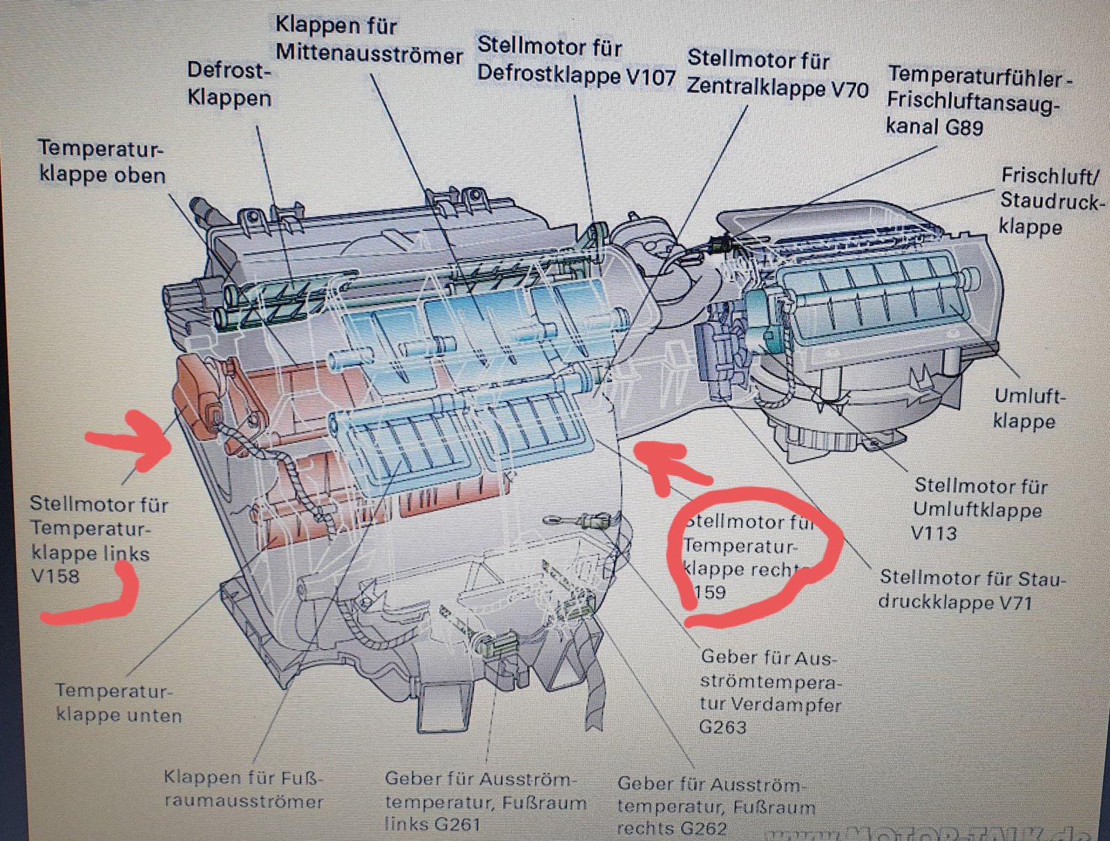

Są dwa silniczki sterujące klapami temperatura. Jeden jest po prawej (V159) drugi po lewej (V158) stronie tunelu środkowego. Musisz je oba odkręcić i przyjrzeć się mechanizmowi klapek czy są ruchome lub czy coś jest urwane czy wytarte.
Właśnie problem jest dziwny bo jak ustawie np 28 C i te "coś" zadziała to normalnie wszędzie grzeje. Jak te "coś" nie zadziała to wszędzie leci zimne. Rozumiem ze te 2 klapy otwierają się gdy podkręce temperaturę? Do tego z lewej (od kierowcy) jest trudny dostęp ? Jutro sprawdze jeszcze raz ten od strony schowka. Zeby nie demontować od strony kierowcy to ustawię sobię temperaturę po prawej stronie i zobacze, w sensie gdyby pomimo otwarcia nie będzie ciepło z prawej, to przyczyny muszę szukać gdzieś indziej
