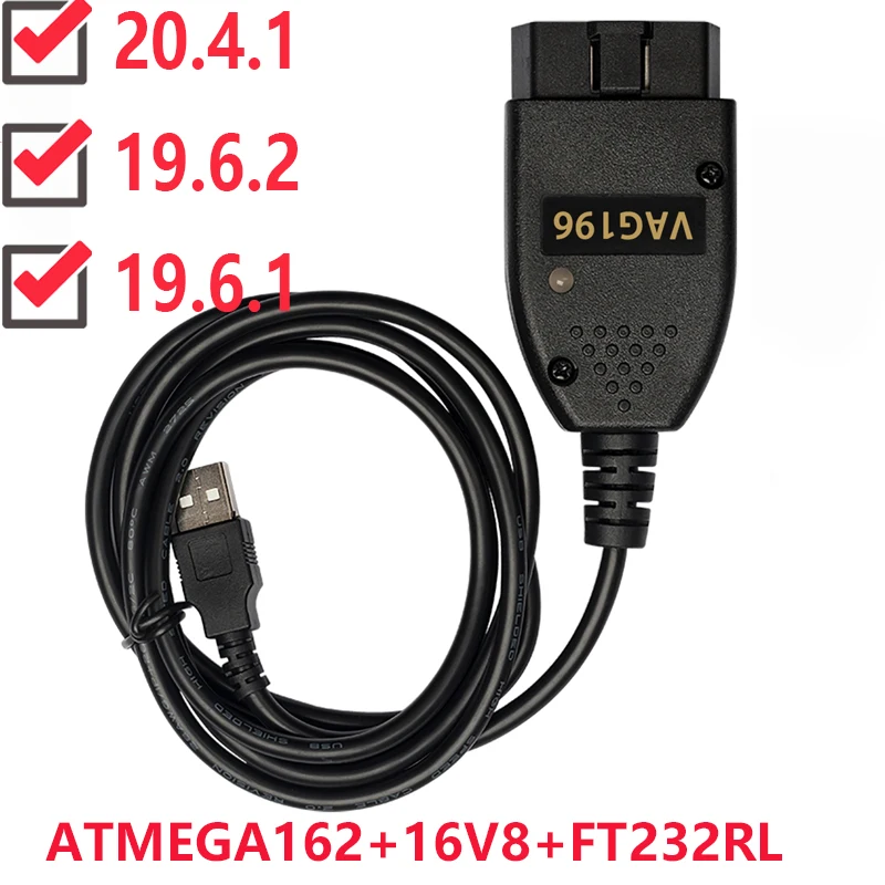

Lukasz_mk2 Opublikowano 10 Listopada 2020 Opublikowano 10 Listopada 2020 fajnie jak bys kupił np taki: VAG COM 20.4.1 VAGCOM 19.6.2 hex Can interfejs USB dla VW AUDI Skoda Seat VAG 19.6.2 czeski angielski ATMEGA162 + 16V8 + FT232RL|Przewody i złącza do diagnostyki samochodowej| - AliExpress PL.ALIEXPRESS.COM Smarter Shopping, Better Living! Aliexpress.com ale on jest do podłączenia od kompa. Może ktoś coś jeszcze doradzi innego.
pila24 Opublikowano 10 Listopada 2020 Opublikowano 10 Listopada 2020 3 godziny temu, Mestwin napisał: Kup sobie zwykły tani interfejs diagnostyczny OBD, do podstawowych spraw jak kasowanie błędów wystarczy . Do b7 musi być już hex can(jak kolega @Lukasz_mk2 proponuje),kkl nie ma sensu w b7 bo nie z każdym modułem połączy się . 4 godziny temu, Arnem napisał: Tak muszę kupić ten kabel nawet do kasowania błędu by się przydał. Można go zgrać z telefonem czy muszę do kompa podpiąć? Możesz kupić za 100 zł tableta z Windowsem i będzie śmigało wszystko.
Arnem Opublikowano 10 Listopada 2020 Autor Opublikowano 10 Listopada 2020 (edytowane) Jakiegoś starego tableta mam w domu a oprogramowanie będzie w zestawie z kablem czy pobiera się je z jakiejś strony? Dzięki za pomoc. Edytowane 10 Listopada 2020 przez Arnem
pila24 Opublikowano 10 Listopada 2020 Opublikowano 10 Listopada 2020 Możesz pobrać ze strony adako lub rosstecha.
