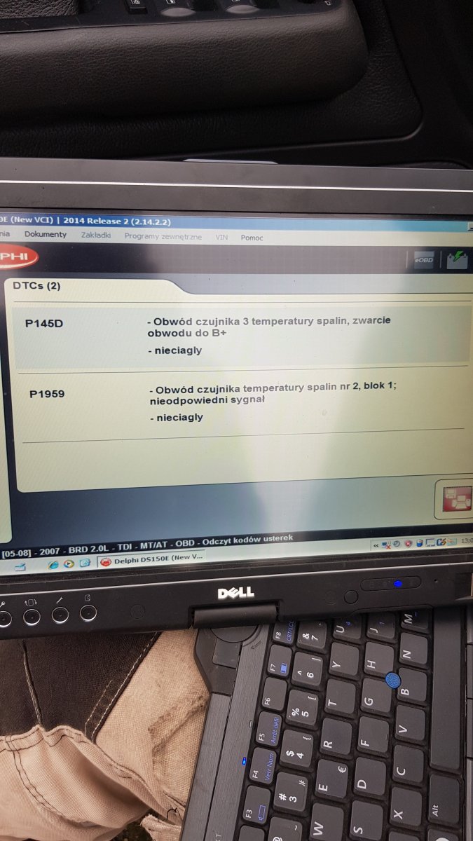

Witam, niedawno wyskoczył mi check engine, po podłączeniu pod kompa pokazały sie dwa błędy jak na zdjęciu.
Chcialbym zapytac początkowo o to co może być przyczyną, czy te błędy dotyczą dwoch różnych czujników i czy musze obydwa wymieniac?

Błędy dotyczą dwóch z trzech czujników temperatury w układzie wydechowym .
Pierwszy błąd mówi o zwarciu do plusa przewodu czujnika za DPF-em.
Drugi mówi o sygnale poza normalnym zakresem z czujnika pomiędzy turbiną a DPF-em.
Musisz posprawdzać czujniki jak i ich instalację elektryczną .
Czy te błędy dają się wykasować i powracają po jakimś czasie , czy są na stałe ?

Powracają co jakiś czas, czyli wymiana jest konieczna?
Bez wątpienia
