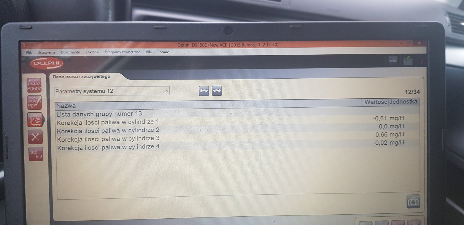

Witam wszystkich Mam problem z moja A4 B7 2.0 tdi BPW Problem polega na przybywaniu oleju jest to niestety ropa Auto już nie ma DPFa oraz była regenerowana vacumpompa (zestaw uszczelek) Może miał ktoś podobny problem w tym silniku i podpowie na co jeszcze spojrzeć. Silnik pali od szczału nie kopci i nie ma żadnych niepokojących objawów. Zdjęcie korekt wtrysków dodaje niżej Pozdrawiam i Wesołych Świąt

Powody przybywania oleju mogą być trzy w Twoim silniku :
- Nie wyłączona w ECU obsługa DPF-u i sterownik silnika podejmuje częste próby wypalenia tego czego już w wydechu nie ma :decayed:
Dotryskiwane paliwo w dużej części trafia do miski olejowej ..
- Uszkodzone wewnętrzne uszczelnienie pompy tandemowej i z niej paliwo dostaje się do oleju.
- Uszkodzone uszczelniacze pompowtrysków, one także mogą powodować dolewanie napędu do miski olejowej .
Trzeba to wszystko po kolei sprawdzić :hi:
