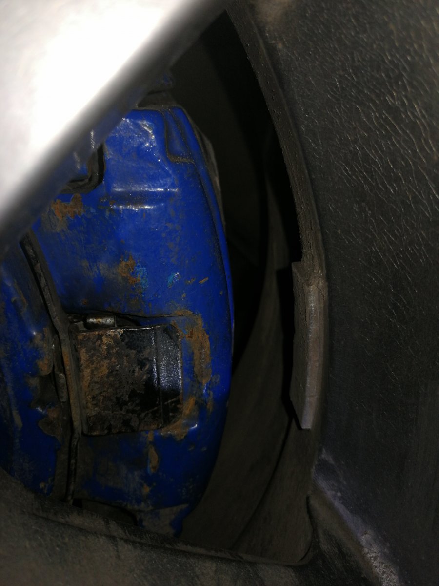

patis33 Opublikowano 4 Stycznia 2021 Autor Opublikowano 4 Stycznia 2021 Musiałem dziś sprawdzić tak to wygląda dużo miejsca zacisk ma czytałem że klocki mogą wydawać takie dźwięki stosował ktoś podkłady pod klocki?

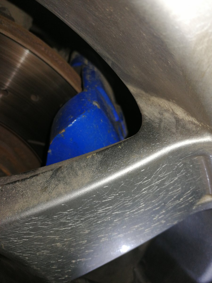

Muskel1 Opublikowano 4 Stycznia 2021 Opublikowano 4 Stycznia 2021 Nie chodzi mi o odległość zacisku do felgi na jej obwodzie(czerwone), tylko zacisk do ramienia felgi (zielone). Ściągnij koło i popatrz na felgę od wewnątrz. Zacisk masz otarty.
patis33 Opublikowano 4 Stycznia 2021 Autor Opublikowano 4 Stycznia 2021 Ok jutro jeszcze zerknę ściągnę koło zobaczymy ale wydaje mi się że tam też spory luz jest otarty od zdejmowania ?
patis33 Opublikowano 5 Stycznia 2021 Autor Opublikowano 5 Stycznia 2021 Sprawdzone i nie ociera zacisk w stronę felgi ma jeszcze ok 1,5 cm to co na zielono zaznaczyłeś Rozebrałem wszystko jeszcze raz i dalej to samo zastanawiam się czy to hamulce zrobiłem jeszcze taki test że na skręconych kołach max w lewo z lekkiej górki jest ten odgłos na max w prawo cisza na prostych kołach różnie zależy czy wraca z lewej czy prawej może to być coś w zawieszeniu? Ewentualnie piasta koła lewego? ( prawa wymieniałem ostatnio a lewa przy skrętach delikatnie słychać)
