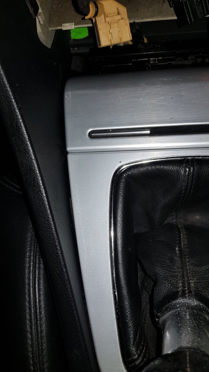

Worie Opublikowano 2 Lutego 2021 Autor Opublikowano 2 Lutego 2021 (edytowane) Zabrałem się za wymianę dzisiaj, wydaje mi się że wszystko jest założone jak należy aczkolwiek z lewej strony (od kierowcy) przy gałce zmiany biegow/popielniczce jest sporawa szpara i brakuje jednego zaczepu na popielniczke (poprzedni wlasciciciel pewnie urwał i przyciął tak że się nie połapałem przy zakupie). Nie docinałem jeszcze klimatronika, bo zastanawiam się, czy z powrotem nie wrzucić starego tunelu i nie dociąć go pod 2din, może coś doradzicie? Niestety zdjęć żadnych nie zrobiłem, ewentualnie mogę jutro coś dorzucić, w sumie po prostu z lewej strony tak jakby szerzej tunel przychodzi i robi się szpara. Odnośnie klimatronika to czytałem że z b7 trzeba robić jakąś adaptację ponadto jakies przekaźniki ciągnąć w przypadku grzanych stołków i podgrzewanych lusterek z nadmuchem na szybę. Edytowane 2 Lutego 2021 przez Worie
greg2505 Opublikowano 2 Lutego 2021 Opublikowano 2 Lutego 2021 Kupujesz obojętnie jaki klimatronik 2din i przekładasz sam front do swojego 1din ,wszystko jest p&p,co do szczeliny to sprawdź czy napewno wszystko weszło na swoje miejsce,jak dobrze siądzie powinno być jak na 1din,tunel przykręcasz razem z popielniczką i nie powinno być żadnych szpar, możesz wrzucić fotkę jak to wygląda

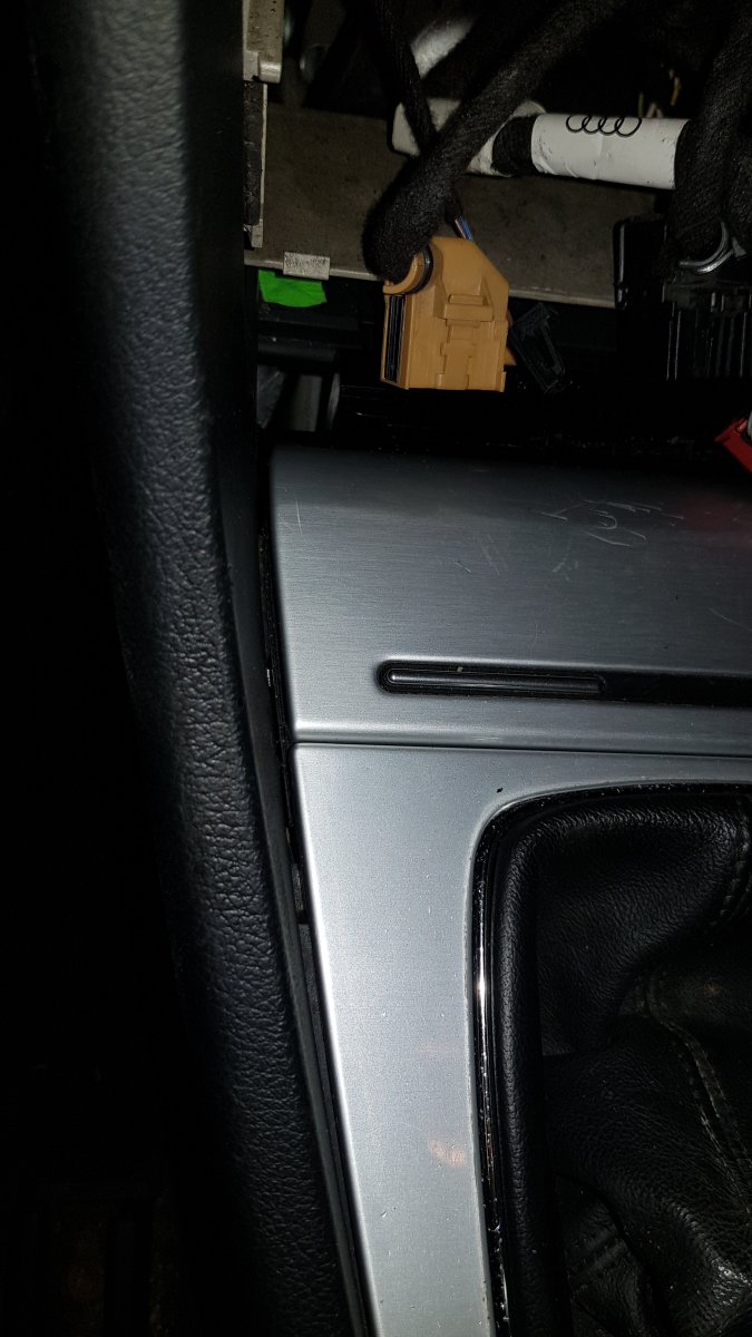

Worie Opublikowano 3 Lutego 2021 Autor Opublikowano 3 Lutego 2021 (edytowane) Nie wiem czy będzie dokładnie widać ale w oczy się rzuca z prawej jest niemal na zero z lewej szpara. Spróbuje jeszcze raz wyjąć i zamontować może coś ominalem, a z klimatronikiem zrobię tak jak napisałeś, poszukam jakiegoś w dobrej cenie może się uda. Edytowane 3 Lutego 2021 przez Worie
greg2505 Opublikowano 3 Lutego 2021 Opublikowano 3 Lutego 2021 (edytowane) Coś tam źle leży,dobrze po kolei posprawdzaj kosz i tunel ,wszystko powinno ładnie się złożyć,tu widać tą maskownicę u góry że źle coś leży,zrób zdjęcie tak żeby było widać cały tunel od popielniczki do nawiewów Edytowane 3 Lutego 2021 przez greg2505
Worie Opublikowano 3 Lutego 2021 Autor Opublikowano 3 Lutego 2021 (edytowane) Chyba ze bylaby to kwestia tego zaczepu od popielniczki? Z lewej strony nie moge jej przekręcić na srubie bo jest plastik urwany, ale wątpię żeby ta śruba musiała uciągnąć tunel zeby to wszystko grało, bo trzeba trochę siły przyłożyć żeby ten tunel ręcznie dociągnąć. Jak chodzi o maskownice która przychodzi nad cup holder'em właśnie ją zdemontowałem i z prawej strony jest delikatnie naderwany zaczep i pewnie dlatego tak słabo lezy. Edytowane 3 Lutego 2021 przez Worie
greg2505 Opublikowano 3 Lutego 2021 Opublikowano 3 Lutego 2021 33 minuty temu, Worie napisał: Chyba ze bylaby to kwestia tego zaczepu od popielniczki? Z lewej strony nie moge jej przekręcić na srubie bo jest plastik urwany, ale wątpię żeby ta śruba musiała uciągnąć tunel zeby to wszystko grało, bo trzeba trochę siły przyłożyć żeby ten tunel ręcznie dociągnąć. Jak chodzi o maskownice która przychodzi nad cup holder'em właśnie ją zdemontowałem i z prawej strony jest delikatnie naderwany zaczep i pewnie dlatego tak słabo lezy. O kosz się nie zapiera nigdzie,jak zmieniałem to bez problemu ładnie się spasował,ta śruba trochę trzyma, ale nie trzeba mocno naciągać,górna zaślepka jakby po bokach opuszczona za bardzo,tak jakby cały tunel powinien iść trochę wyżej

greg2505 Opublikowano 3 Lutego 2021 Opublikowano 3 Lutego 2021 Tak chodzi o tą maskownice,po bokach masz dość spore szpary,na środku nie ma wcale,chociaż środkiem chyba nie wskoczyła jak powinna ,szpara nad awaryjnymi

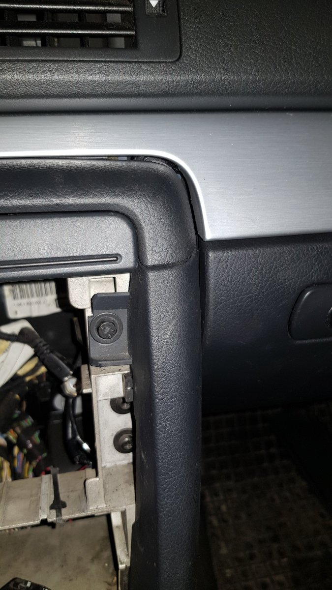

Worie Opublikowano 4 Lutego 2021 Autor Opublikowano 4 Lutego 2021 Tak jak napisałeś caly tunel musiał iść do góry, zdemontowałem całość i skręciłem jeszcze raz naciągając tunel do gory przy koszu, udalo się choc pasowało by wyciąć fasolki na utworach przy koszu bo ciężko było przynajmniej u mnie to wyciągnąć. Wygląda teraz o niebo lepiej. Jutro w wolnej chwili wezmę się za docinanie klimatronika chyba że wcześniej znajde używkę 2din w dobrych pieniądzach. Mógłbyś może zmierzyć swój u góry i na dole, żebym wiedział mniej więcej czego się trzymać? Niestety nie mam jeszcze żadnego radia żeby przyłożyć i od nawet kartonu drobny szablon sobie wyciąć. Podrzucam fotki.
