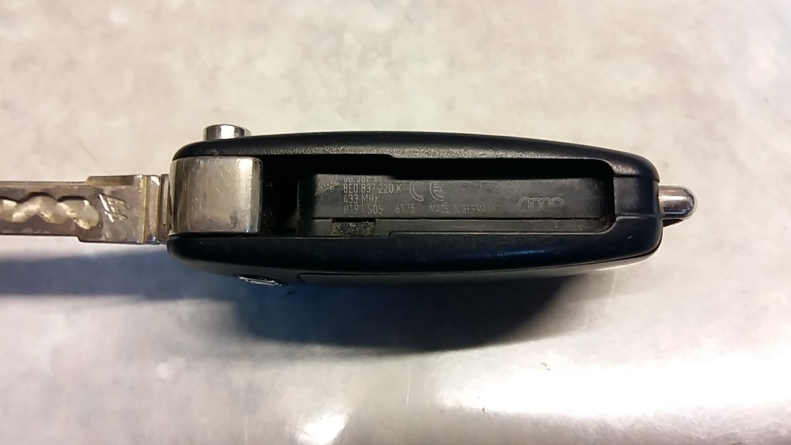

Mam taki problem że padła mi bateria w kluczyku i po jej wymianie już nie mogę w żaden sposób zakodować kluczyka żeby móc otwierać auto z pilota. I dodam że dokupiłem kluczyk mam już nowy grot i wsadzoną nową pestkę i nie potrafię zakodować tego kluczyka.

Jest tylko małe ale , w 2006 weszły nowe piloty z innym sposobem autoryzacji , na pewno kupiłeś właściwy ?
Jaki numer miał stary a jaki ma nowy ?

Z takim numerem był u mnie, taki sam dokupiłem i śmiga :whistling:

Odpal vcds,połącz się z modułem komfortu (MK),adaptacje kanał 0,test,zapisz. Następnie kanał 21,w polu nowa wartość wpisz 1 i daj test ,po tym wciśnij przycisk na pilocie i powinna pojawić się informacja iż rozpoznano pilota, dajesz zapis i ponownie odczyt,teraz wpisz 2 w polu nowa wartość (nie przełączaj tym przyciskiem +- tylko wpisz 2),wciśnij test i wduś przycisk w drugim pilocie,jeżeli rozpozna pilota to daj zapis i to wszystko jeżeli chodzi o dopisanie pilota do otwierania drzwi, jeżeli chodzi o transponder immo to nie zdziałasz nic sam. To nie b6.

jeżeli to 2.0tfsi tak jak masz w profilu to masz immo4 i sam tego nie ruszysz bo trzeba pestki odpowiednio prekodowac i dopiero zaadaptować do licznika ( ani Commander ani vcds tego nie ruszą ) - skąd jesteś? , mogę ogarnąć jak coś , nawet wysyłkowo ( licznik i kluczyk wtedy musiałbym mieć u Siebie )
