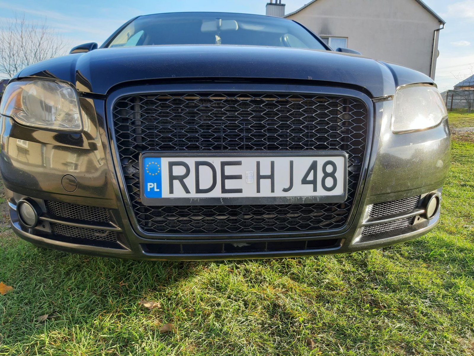

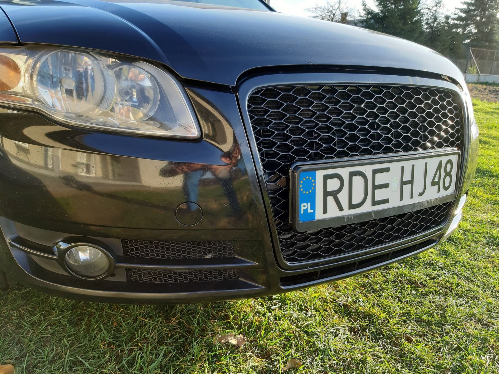

Syyyyyba Opublikowano 25 Stycznia 2021 Autor Opublikowano 25 Stycznia 2021 a możesz podrzucić fotę jak to u ciebie wygląda?
kubicv10 Opublikowano 25 Stycznia 2021 Opublikowano 25 Stycznia 2021 Tak to wygląda u mnie. Trochę za drobną siatkę wybrałem ale i tak za***iście
Syyyyyba Opublikowano 25 Stycznia 2021 Autor Opublikowano 25 Stycznia 2021 (edytowane) Ładnie jest . A ta siatka to po prostu przyklejana? Edytowane 25 Stycznia 2021 przez Syyyyyba
kubicv10 Opublikowano 25 Stycznia 2021 Opublikowano 25 Stycznia 2021 Jak ściągniesz atrapy, które maskują wloty to bedzisz miał zatrzaski, które je trzymały. Najpierw dociąłem a potem ułożyłem siatkę tak żeby zatrzaski trafiły na te oczka w siatce, nałożyłem i delikatnie zacisnalem żeby siedziało. Dlatego lepiej uważać żeby nie urwać żadnego zaczepu, bo może odstawać i lepiej jest kupić siatkę z "większym oczkiem" moje były za małe i dodatkowo musiałem je rozchylać żeby się wsunęły.
