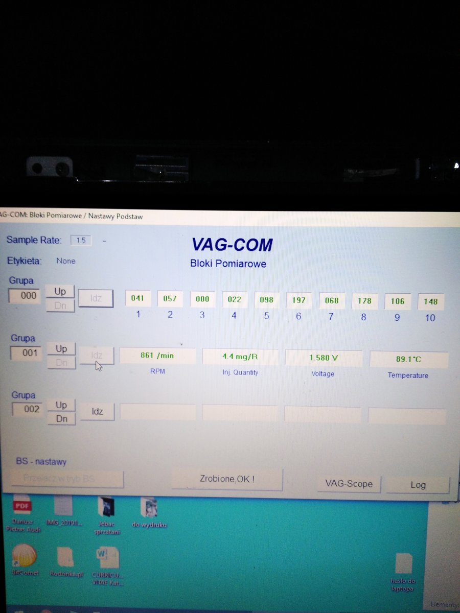

Witam, jak w temacie.... Na zimnym silniku muszę kręcić kilka razy żeby autko odpaliło, a jak odpali to siwy dym... Audi była u mechanika na uszczelnieniu pompy paliwowej bo już lało się ciurkiem, po uszczelnieniu auto rzuciło palenie... dodam że wcześniej jak stała maską w dół to paliła na dotyk, maską do góry miała biedę ( mowa o zimnym silniku) po naprawie pompy i tak i tak ciężko pali... świece grzeją, kompresja 32-34 bar na każdym cylindrze, Silnik AHH 1.9 TDI 90km. dodaję zdjęcia VAG robione na zimnym po odpaleniu dziś przy temp powietrza +2

Dawka paliwa zla
W czwartym okienku powinno byc pomiedzy 015-020

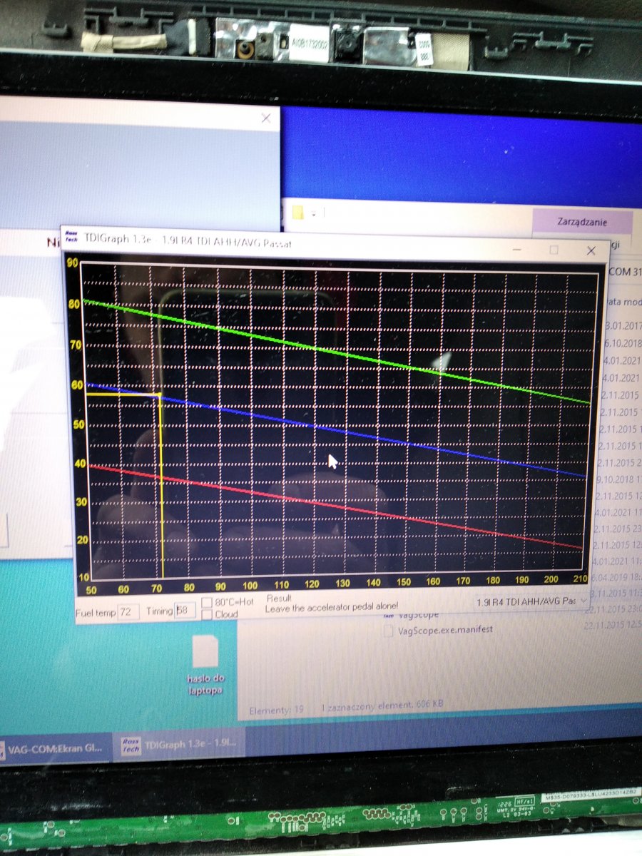

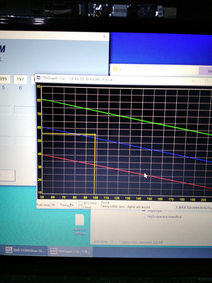

a jak Ci się widzi kąt wtrysku? nie za wysoki?
VCDS podpowiada w jakim silniku jaki ma byc kąt wtrysku
jezeli dobrze ustawiłes to jest ok
teraz musisz ustawic dawke bo jest daleka od ideału

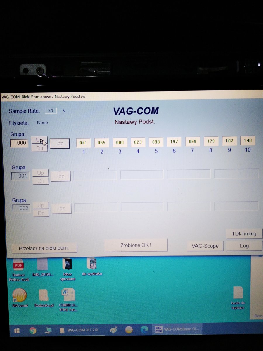

Jesno jeszcze pytanie... Z tego co widzę to wartości dawki są w grupie 001, a ja dodałem zdjęcia grupy 000, to 4 pole to na bank dawka paliwa? Silnik AHH

A ile Ci pokazuje dawki (mg/str) w grupie 001?
Fazii  ale z tego co on tu pisze że zrobił te sceeny na zimnym i jak dobrze oczytuje bloki to tak jest faktycznie, więc to nie do końca może być miarodajne. Dobrze by było sprawdzić na rozgrzanym.

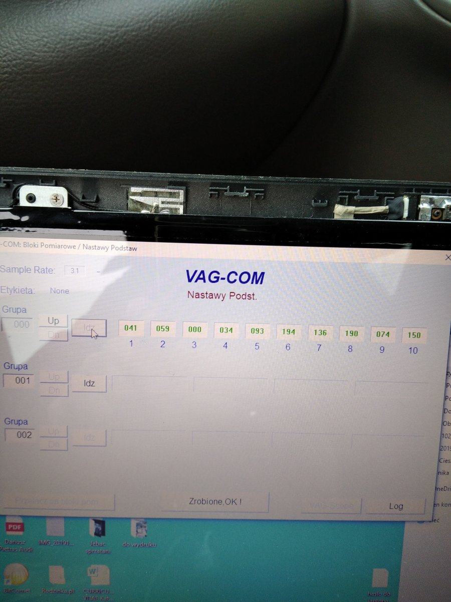

Dziś sprawdzałem VAG-iem, oto efekty.... temp zewnętrzna -2 stopnie
Dawkę ustaw gdzieś na 3.2. teraz masz 4.4

a co z tym akaczącym kątem? nie to jest powodem?
