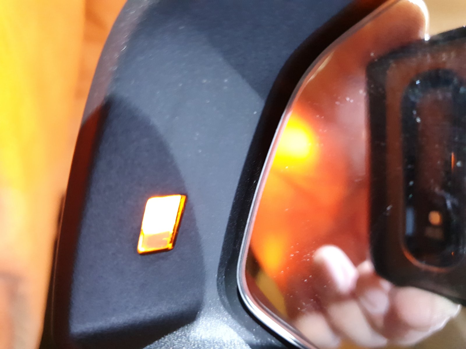

Próba działania.
Składamy wszystko w odwrotnej kolejności. Przy okazji montując brakujące wkręty trzymające obudowy lusterek.
Oto efekty.
Przed…
I po..

Siedzą w lusterkach od piątku i powiem, że dużo lepiej od oryginalnych kierunków.
Jestem z nich mega zadowolony.

To okienko od wewnętrznej strony lusterka ('kontrolka' dla kierowcy) jest dobrze oświetlone w przypadku tych Osram?
Mam kierunki dynamiczne Ali i o ile z zewnątrz działają super, tak od wewnątrz nie świeci to zbyt dobrze (w dzień nie widać), trochę mnie to drażni.
Odnośnik do komentarza
Udostępnij na innych stronach
Jest dobrze widoczne.
Wydaje się być wystarczające. W słoneczny dzień dobrze widać.
