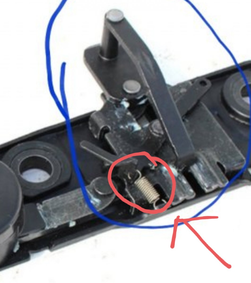

Muskel1 Opublikowano 29 Stycznia 2021 Opublikowano 29 Stycznia 2021 Dość często są problemy z tą sprężynką. Zobacz czy ta sprężynka jest ok.
chomik1913 Opublikowano 29 Stycznia 2021 Autor Opublikowano 29 Stycznia 2021 O której sprezynce mówisz
Muskel1 Opublikowano 29 Stycznia 2021 Opublikowano 29 Stycznia 2021 14 minut temu, chomik1913 napisał: O której sprezynce mówisz
chomik1913 Opublikowano 29 Stycznia 2021 Autor Opublikowano 29 Stycznia 2021 Nasmarowalem ten rygiel A do sprezynki nie moglem sie dostać. Klapa podziała kilka razy i potem znów to samo,tylko tym razem jak odpinalem kostkę od zamka w klapie rygiel nie reagował (dopiero za którymś razem).
