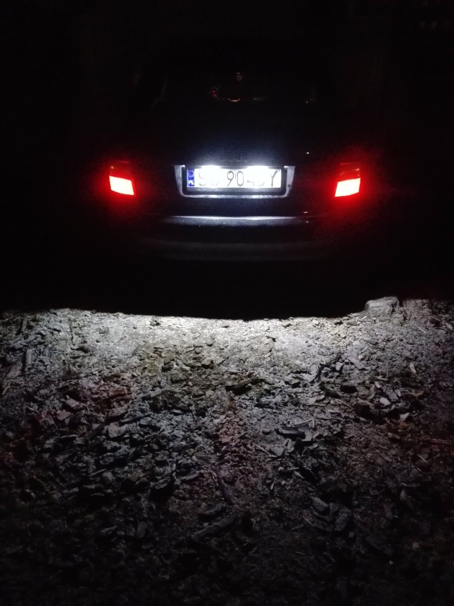

a pokażesz jaki efekt dają? ;)
niestety nie mam żadnych zdjęć - mogę coś pstryknąć wieczorem

U mnie to tak wygladaIMG_20220116_191904.thumb.jpg.9288bf3978e5cff8812b1da42c2fc68e.jpg
