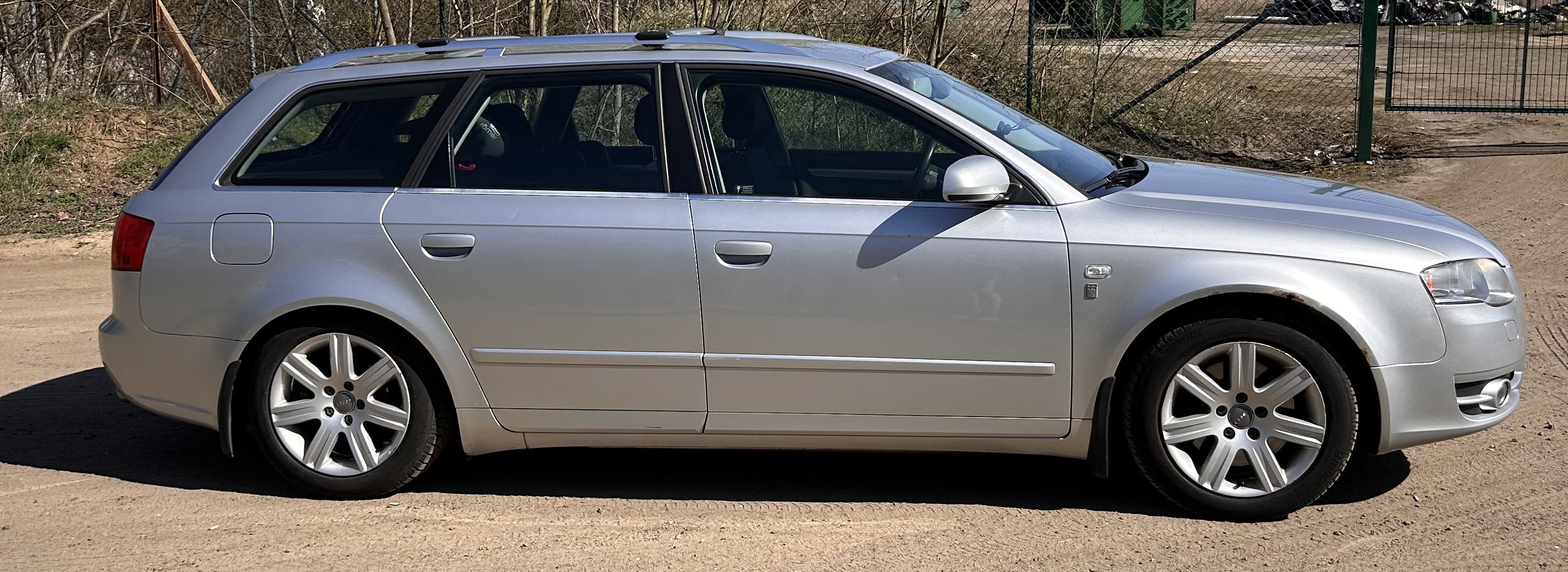

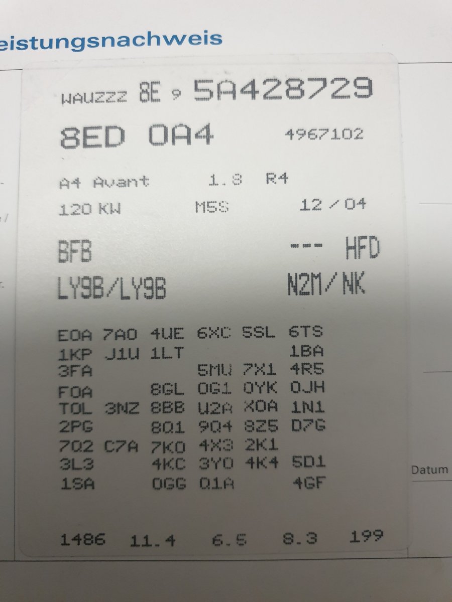

DominikAud Opublikowano 3 Lutego 2021 Opublikowano 3 Lutego 2021 Witam wszystkich, pisze tu 1 raz raz proszę o wyrozumiałość , Auto Audi a4 b7 1.8t 163km ośka 2004r GAZ butla 72L brutto, Zwracam się z prośbą bo mnie już glowa od tego rozbolała, Mam aktualnie zawieszenie gwintowane(z takim juz kupiłem samochod) a chciałbym wrócić do seri 1ba, w celu jak największego komfortu jazdy a nie bicia na dołach a dużo ich tu w mieście, I tutaj pytanie Jakie amortyzatory musze kupić ale może z tym nie będzie problemu, bo najbardziej mam problem z odkryciem jakie ja powinienem mieć tam sprężyny bo widziałem jakieś tabelki ale nie mogę tego w ogóle ogarnąć, są jakieś różne kolory przyznawane i nie chce żeby samochód był za nisko ani za wysoko tylko tak jak seria ew jakieś mocniejsze sprężyny na tyl z powodu takiego ze tam jest butla gazowa i pływa tam 60l lpg i tył siada od tego niżej. A nawet jak będę juz od was wiedział to jak tego szukać bo używane to może może znajdę ale nowe?? Czy nowe zamienniki mają indeksy twardości i są w ogłoszeniach jakoś specjalnie opisane ? Bede szukał i używek a jak nie znajdę to nowe tylko jakie? Jak je znaleźć.Wstawiam zdj wlepki może ktoś chciałby mi pomóc i powiedzieć jakie powinienem mieć ori, bo sam tego nie ogarne dziękuję i pozdrawiam.
Dev Opublikowano 3 Lutego 2021 Opublikowano 3 Lutego 2021 sprezyny przód - 8E0 411 105 DG amory przód - 8E0 413 031 CT sprezyny tył - 8E0 511 115 CT amory tył - 8E0 513 036 R

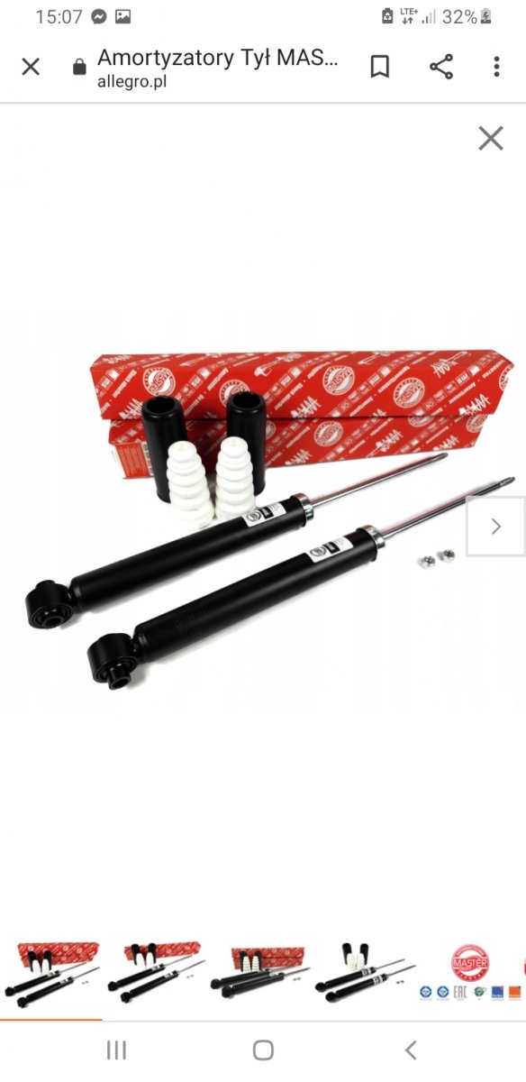

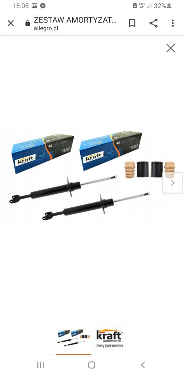

DominikAud Opublikowano 4 Lutego 2021 Autor Opublikowano 4 Lutego 2021 8OK rozumiem, a w końcu jak z tymi amorami z kraft(Przednie) i maters (tylne) sport bo sa tanie bo zestaw przod z odbojami itp 210 zł i tyl podobnie to cena git ale czy warto to wsadzać bo tak sobie myślę że mimo iż dają 2 lata gwarancji i się nawet nie będą wylewały to może byc tak że będą dawać gorszy komfort jazdy, czyli zeby dobrze wygłaszały bo na tym mi zależy najbardziej chyba że się myle, czekam na Wasze opinie jeżeli uzytkowaliscie a jak nie mieliście to co o nich myślicie itp a znalazłem je oczywiście po numerach które napisał kolega wyżej
Wandej Opublikowano 4 Lutego 2021 Opublikowano 4 Lutego 2021 2 godziny temu, DominikAud napisał: 8OK rozumiem, a w końcu jak z tymi amorami z kraft(Przednie) i maters (tylne) sport bo sa tanie bo zestaw przod z odbojami itp 210 zł i tyl podobnie to cena git ale czy warto to wsadzać bo tak sobie myślę że mimo iż dają 2 lata gwarancji i się nawet nie będą wylewały to może byc tak że będą dawać gorszy komfort jazdy, czyli zeby dobrze wygłaszały bo na tym mi zależy najbardziej chyba że się myle, czekam na Wasze opinie jeżeli uzytkowaliscie a jak nie mieliście to co o nich myślicie itp a znalazłem je oczywiście po numerach które napisał kolega wyżej One nadają się do recyklingu ponownego delikanie mówiąć. Najniższe co można założyć to Magneti Marelli ewentualnie Daco. Polecam jednak Kayaba/Sachs/Monroe/Bilstein
DominikAud Opublikowano 5 Lutego 2021 Autor Opublikowano 5 Lutego 2021 (edytowane) Zdecydowałem się jednak na cały komplet amory + sprężyny sachs wyjdzie ok 1400zl. Dzięki za info pozdro Edytowane 5 Lutego 2021 przez DominikAud
