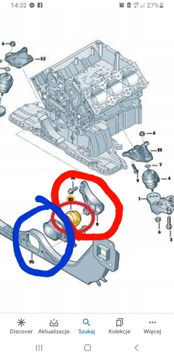

cysiek18 Opublikowano 9 Lutego 2021 Opublikowano 9 Lutego 2021 Mechanik ci głupoty opowiada, ten odbój z przodu ma dość spory zakres regulacji i trzeba go odpowiednio ustawić. Fachowo nazywa się to wspornik momentu. Poniżej info jak należy ustawić, u ciebie jest odwrotnie niż na tym rysunku, odbój jest przy silniku a ogranicznik przykręcony do pasa przedniego. Masz numery tych poduszek, które założyłeś ?

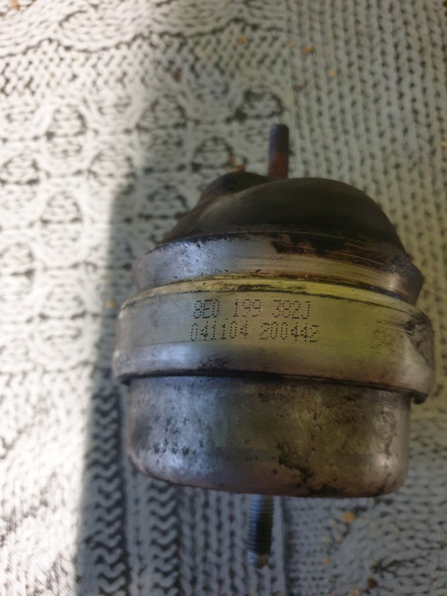

DominikAud Opublikowano 9 Lutego 2021 Autor Opublikowano 9 Lutego 2021 (edytowane) Mam numery starych poduszek, a w ogłoszeniu był podany jeden numer i chyba pobydwie maja ten sam bo coś mechanik mówił ze ten sam numer maja ale nie zwracałem na to uwagi, czyli Stare poduszki nr 8E0 199382J 8E0 199 379AD Nowe maja chyba obie takie same ale nie wiem na 100% 8E0 199 379 D Ten ogranicznik zaznaczony na zdj na niebiesko nie był odkręcany tylko ten odbojnik z jego ' łapą" zaznaczony na czerwono a tam chyba faktycznie nie ma regulacji Edytowane 9 Lutego 2021 przez DominikAud
soul87 Opublikowano 9 Lutego 2021 Opublikowano 9 Lutego 2021 1. regulacja odboju. 2. cos namieszales z poduszkami. Oryginalnie prawa ma wiecej gumy, nizszy kolniez. Lewa pasazera mniej gumy wyzszy kolniez, jezeli tak nie masz to masz złe poduszki, w 1.8t nie bylo innych konfiguracji poduszek.
pelonek1 Opublikowano 9 Lutego 2021 Opublikowano 9 Lutego 2021 1 godzinę temu, DominikAud napisał: Nowe maja chyba obie takie same ale nie wiem na 100% 8E0 199 379 D Nowe mają takie numery i są to dwie inne poduszki: lewa - 8E0199379BG prawa - 8E0199382AH.

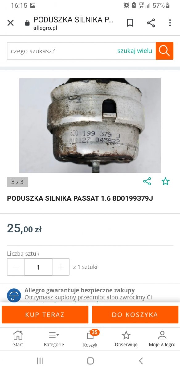

DominikAud Opublikowano 9 Lutego 2021 Autor Opublikowano 9 Lutego 2021 Właśnie znalazłem jakieś uzywane poduszki tylko pytanie bo jedna z numerem takim jak moja zużyta poduszka jest od Passata b5 1.6 czy to będzie pasować? Nic innego nie ma na allegro tylko to. Moja 8E0 199 379 j Passat 8D0 199 379 j Bedzie to pasować?
DominikAud Opublikowano 9 Lutego 2021 Autor Opublikowano 9 Lutego 2021 4 minuty temu, pelonek1 napisał: Nowe mają takie numery i są to dwie inne poduszki: lewa - 8E0199379BG prawa - 8E0199382AH. Chodziło mi o te "nowe" co wsadziłem teraz a one są używane. Szukam uzywanych teraz po numerach tamte kupiłem na parę niestety, a po numerach takich jak mam te juz zuzyte to znalazłem 1 pasująca poduszke a 2 poduszki brak tylko ta od Passata ale o tym napisałem niżej. Ale nie wiem czy nie będę zmuszony kupić za tysiaka poduszek a to dla mnie sporo
pelonek1 Opublikowano 9 Lutego 2021 Opublikowano 9 Lutego 2021 19 minut temu, DominikAud napisał: Chodziło mi o te "nowe" co wsadziłem teraz a one są używane. Szukam uzywanych teraz po numerach tamte kupiłem na parę niestety, a po numerach takich jak mam te juz zuzyte to znalazłem 1 pasująca poduszke a 2 poduszki brak tylko ta od Passata ale o tym napisałem niżej. Ale nie wiem czy nie będę zmuszony kupić za tysiaka poduszek a to dla mnie sporo Szukaj tutaj na forum, było gdzieś napisane jakie możesz zastosować i nie łudź się, że za 25zł kupisz używaną sprawną poduszkę, nie tak dawno sprzedawałem swoją używaną i poszła za około 100zł tylko była sprawna w 100%.
