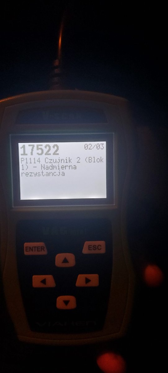

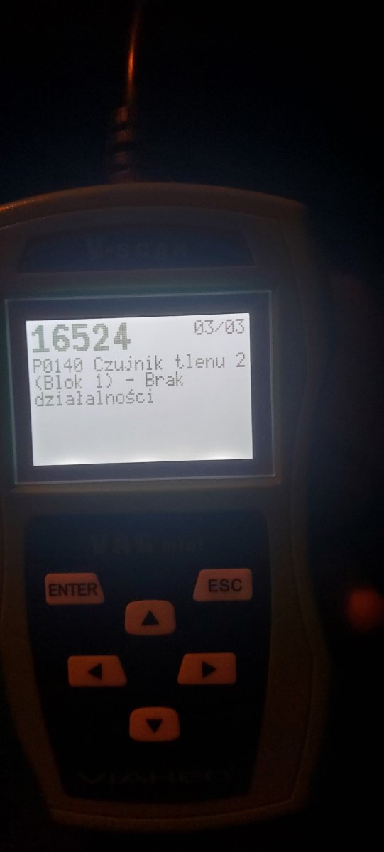

Takie mam błędy
Edytowane przez Marcinlbn24
No to wszystko jasne. Padła Ci sonda lambda i to ona najprawdopodobniej robi takie zamieszanie. Nie masz check'a na liczniku? O.o
Czy po wykasowaniu błędu wraca? Trzeba by przeprowadzić test sondy lambda żeby się upewnić.

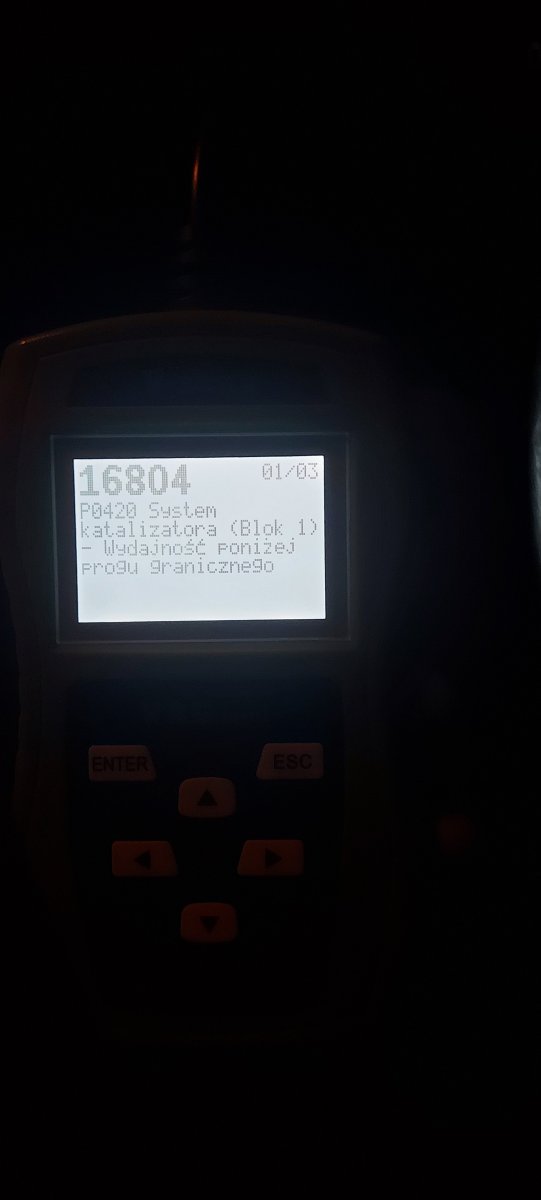

Sonda a ktora ? Mam czasem ale zawsze było to prez 16804 katalizatora
Tak błędy sondy są od 2 dni i co chwile się pojawiają

Kasowane były błędy zaraz przed logami? To są błędy od drugiej sondy, a błąd kata może być przez źle wystrojone lpg, które jest dramatem u Ciebie.

Bład jest chyba przez bram katalizatora bi go nie mam
Bo jest ubogo w ciul. Jak jeździłeś na gazie przez te 50km przed logami to rozwaliło mape pb i te logi są niemiarodajne na benie. Zawsze się kasuje błędy przed logami, nawet jak ich nie ma, podstawowa zasada.
Jak nie masz kata to będą takir błędy więc co się dziwisz. Jedź do tunera niech Ci ogarnie w sofcie. Masz takich dwóch pod nosem..

Jak nie masz kata, to pierwsze co przy tej operacji trzeba było zrobić, to programowo wykastrować go z sond lambda, aby nie robiły korekt wziętych z d*py. Tego swoim interfejsem nie zrobisz, zrób jak przem8 pisze.
