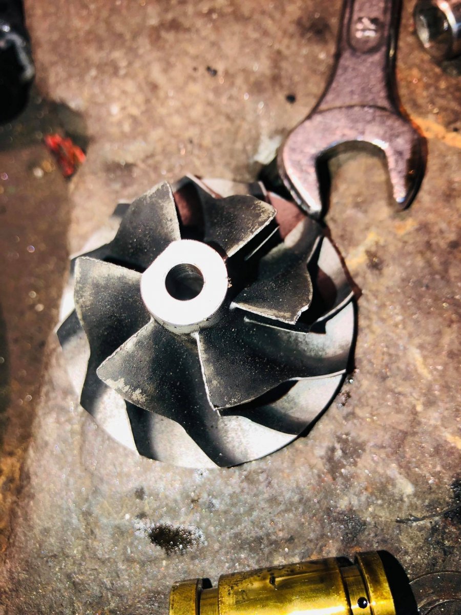

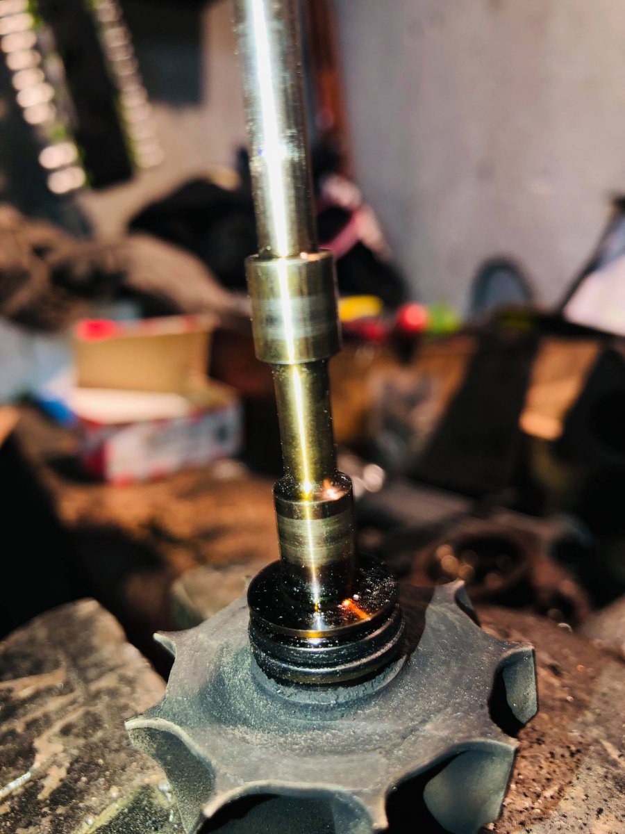

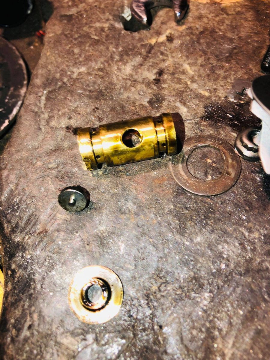

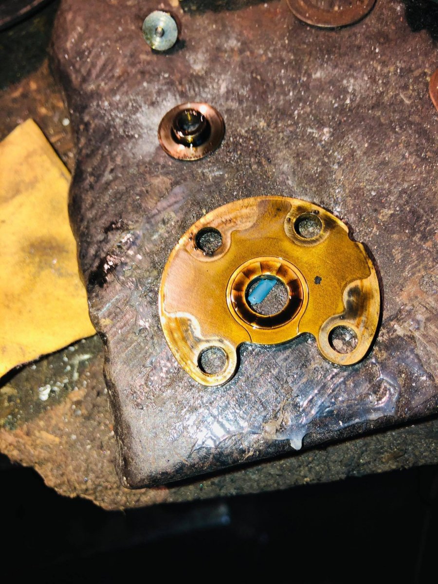

Witam, przychodzę z dość nie typowym problemy mianowicie w mojej a4 b6 avant turbo zaczyna działać tak przy 2400rpm pierwsza myśl uszkodzone przewody od podciśnienia lecz po sprawdzeniu i po ponowym złożeniu znów nic pojechałem do znajomego co ma a4 b6 tylko 101 km sprawdzamy zawory n75, n18 i n239 lezc nic się nie zmieniło sprawdzaliśmy map sensor o tych samych numerach i przepływkę też nic dodam ze turbina była wyjęta z samochodu przeze mnie i na moje nie szczęści i nie uwagę nalało się na nią paliwo z mieszanką wiec postanowiłem je rozkręcić i wyczyścić udało się turbina po montażu działa normalnie tak jak przed tem nic nie puka trze itp. Koleja próba sprawdzenie przewodów dolotowych tez nic nie dało każdy sztywno się trzyma i nie puszcza ciśnienia. Czy lepiej dać sobie spokój z grzebaniem i dać do mechanika który juz dłużej siedzi w tym fachu ja jeszcze się uczę bo zostało mi 1.5 roku do kwalifikacji z mechanika wiec jestem młody i mogłem coś pominąć. Proszę o pomoc??

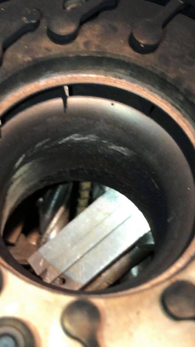

tak okazało się ze w turbo przycierał wirnik o obudowę
bo sam środek turbo nie jest zły
