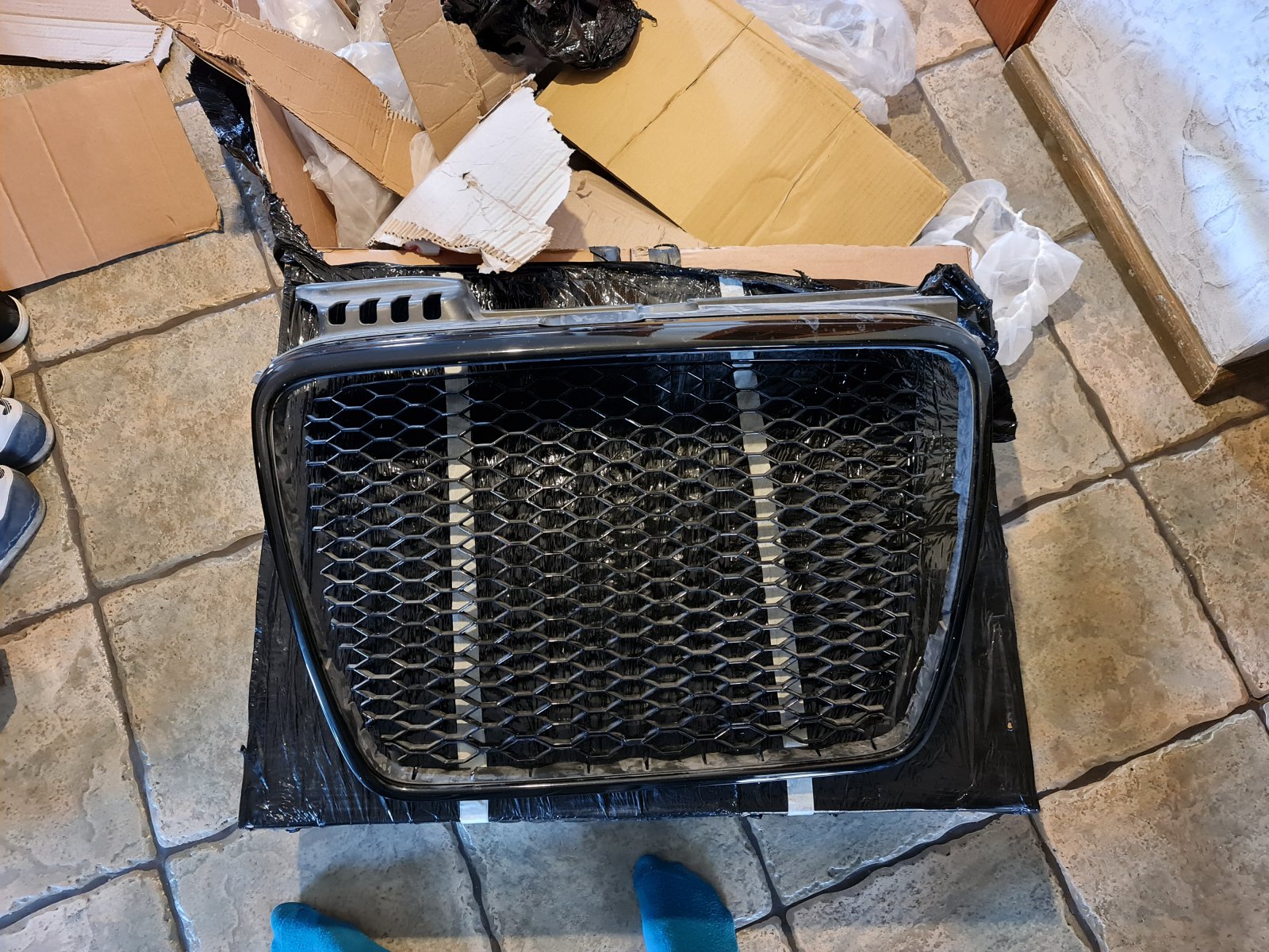

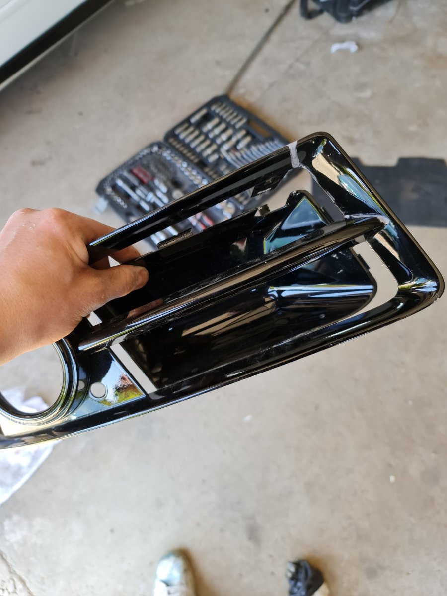

Przesyłek ciąg dalszy :) Niestety ciężko jest dostać grill ala plaster miodu do zderzaka S/RS wiec trzeba rezać samemu. Na szczęście tanio wyrwałem grill z Ski w siatka z A6, ktoś próbował rzeźbić ale za krótko obciął siatkę. Ta z zdjęcia będzie idealna na halogenu. A na grill będzie polowa czerwca. Plus potrzebowałem cewke bo 1 już się kończy to odkupiłem od ziomka 3 sztuki na zaś (podobno przebieg ~25k, ori, ale poszła chłopu panewka i wszystko bierze nowe) a do jesieni muszą pociągnąć :)
nie ma problemu z kupnem grilla od rs4 ;p
stanley takowe sprzedaje

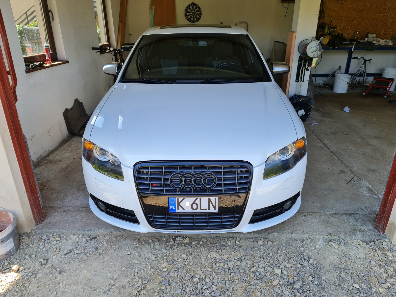

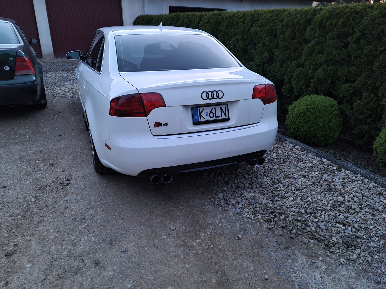

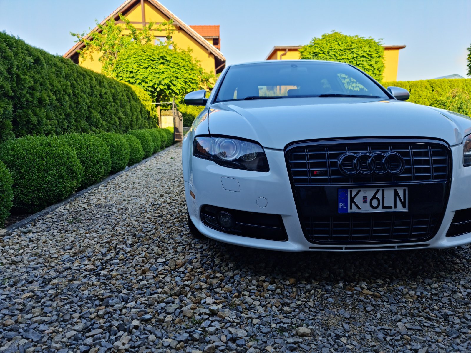

Aktualnie ósemeczka wróciła od lakiernika :) Malowana maska bo inny był kolor, błotnik lewy bo wyszla ruda delikatnie oraz tył zderzak bo miał przecierkę. Dyfuzor w czarny połysk. Jeszcze tylko fele i chyba będzie miodzio. Choć zastanawiam się czy oklejać lusterka i chromy na czarno również :/
Auto petarda, taka konfiguracja to marzenie. Oklejaj na czarno resztę, będzie miodnie.  :naughty:
Lusterka, chromy i listwa pod klapa będzie w polsyku alenjuz będę oklejac.

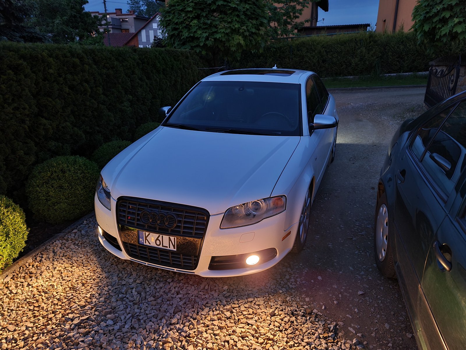

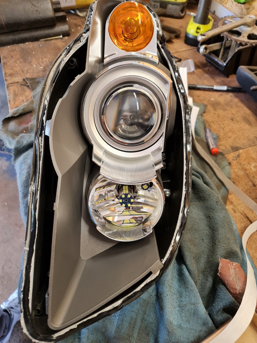

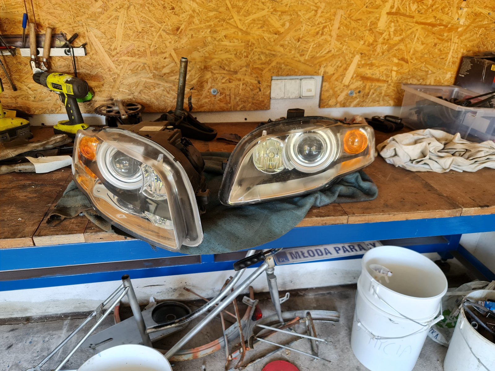

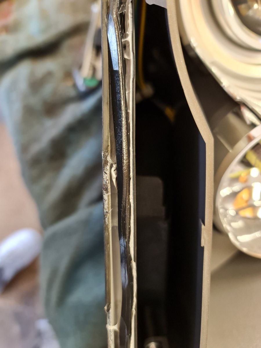

Nie ma tygodnia żebym coś nie dłubać. Mimo, że priorytetem jest kolektor, zaworki i przekładki termiczne to trzyma mnie brak śrub nylonowych (wstępnie dostawa na 23.06 :/ ) to postanowiłem pobawić się z lampami. Rozklejenie malowanie chromu na czarny mat, dołożenie kleju butylowego (ori już było mało) w środek wpustu. Lewa lampa zawsze była zaparowana, ale był ślad jak ciekło do środka prawa stroną. Są ślady po kamieniu (z wody) nawet na chromie wokół kierunku, co się dało delikatnie przetrzeć to umyłem, reszta trudno, im bardziej bym chciał doczyścić tym było by gorzej, a to tylko kierunek. Niestety w prawej już ktoś przede mną grzebał bo dołożony został klej butylowy ale jasnoszary, próba jego usunięcia legła w gruzach, zbyt mozolne, a podgrzewany zaraz mnie parzył. Podjąłem ryzyko i dołożyłem czarnego, na szczęście nic nie widać. wy***ałem też plecy halogenu gdyż blokował on dopływ powietrza do prawej chłodnicy, na szczęście prodawdnica powietrza na miejscu ;) Lampy już nie pierwszej młodości ale świecą na prawdę świetnie. Jak to przy rozbieraniu zawsze znajdę coś do zrobienia :( jeden zaczep lampy nie istnieje (musze zamówić zestaw naprawczy), oraz znalazłem źródła wycieków... prawdopodobnie uszczelniaczy walu z przodu, rozszczelniona misa, oraz niestety podstawy misy :/ a z tym roboty już co nie miarą (min skrzynia out) ale może konkretnie wymyje to chemia i wypełnię jakimś silikonem doraźnie bo na jesień i tak chce wrzucić nowe sprzęgło. Czas pracy ~6h, malowanie w dużym kartonie :) ale jak na garażowe warunki wyszło idealnie. Rozklejalem opalarka z biedry za 49zł i 1 lampa to 2 minutki zabawy max, gorzej z sklejeniem z dodatkowym klejem ale dla chcącego....

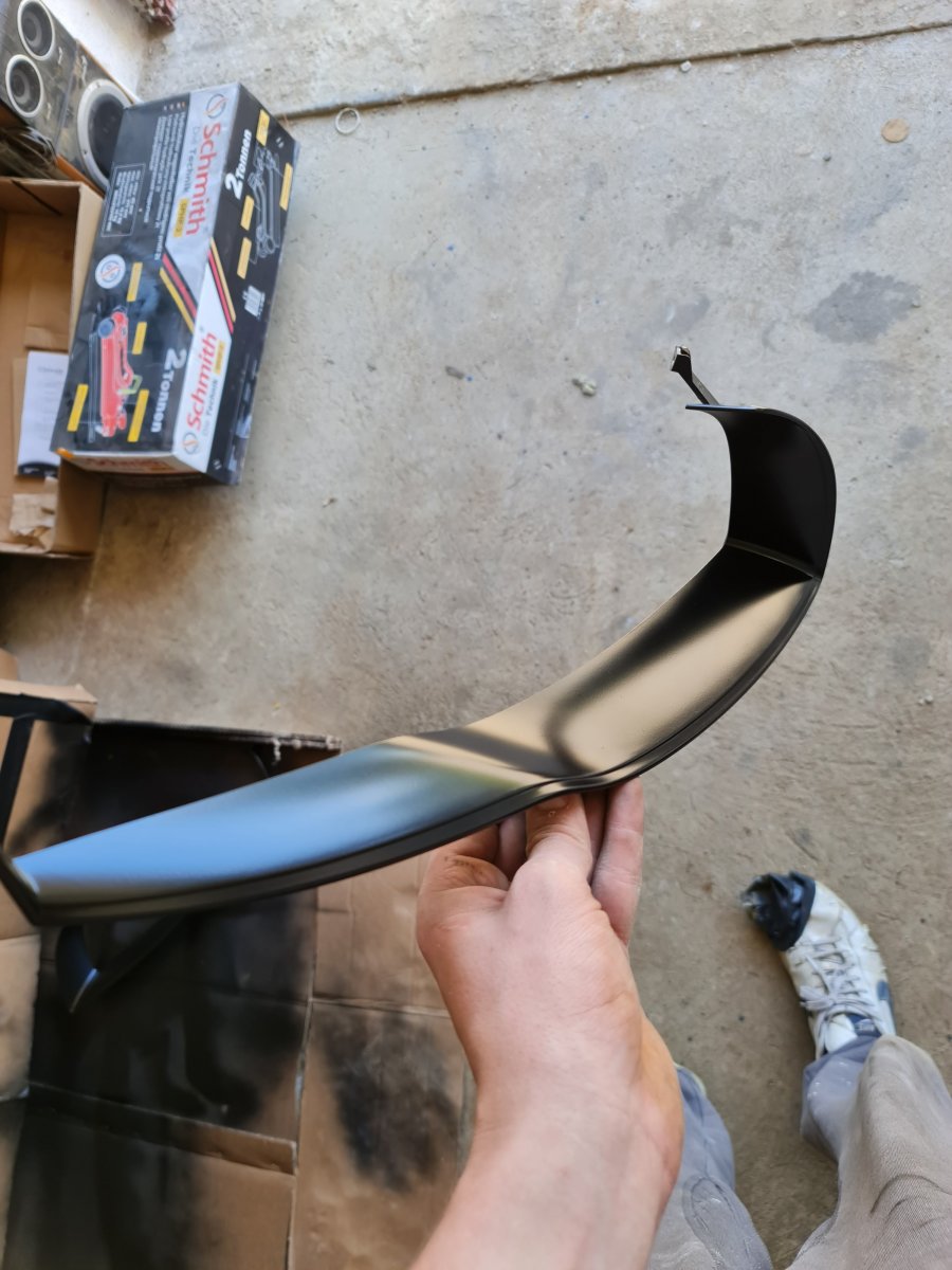

Dyfuzor zderzaka, też obowiązkowy :)
Już jest :)

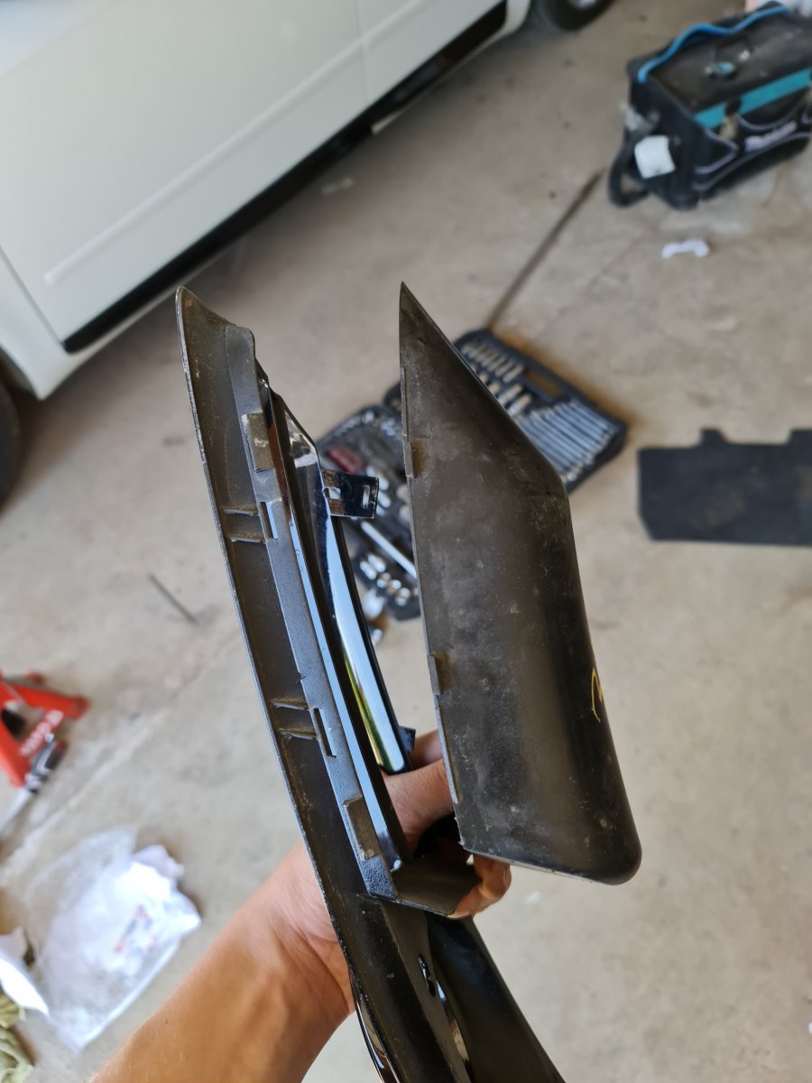

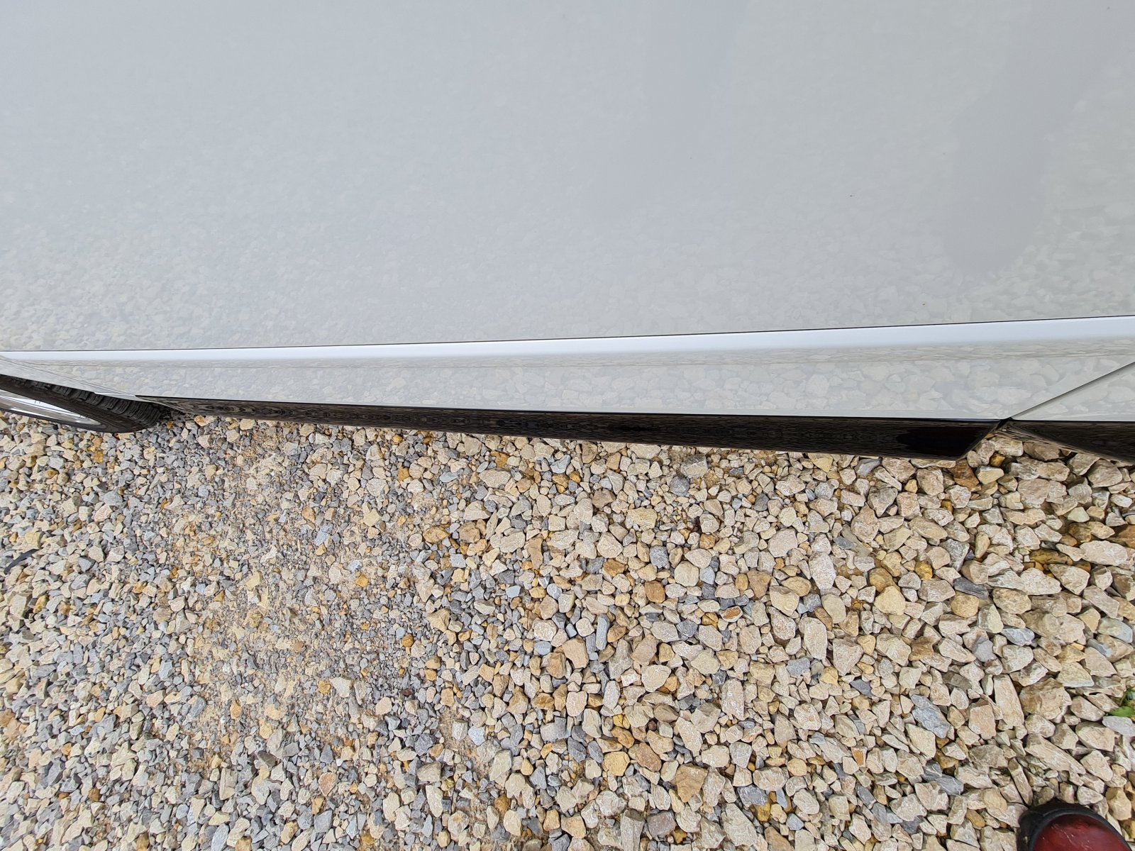

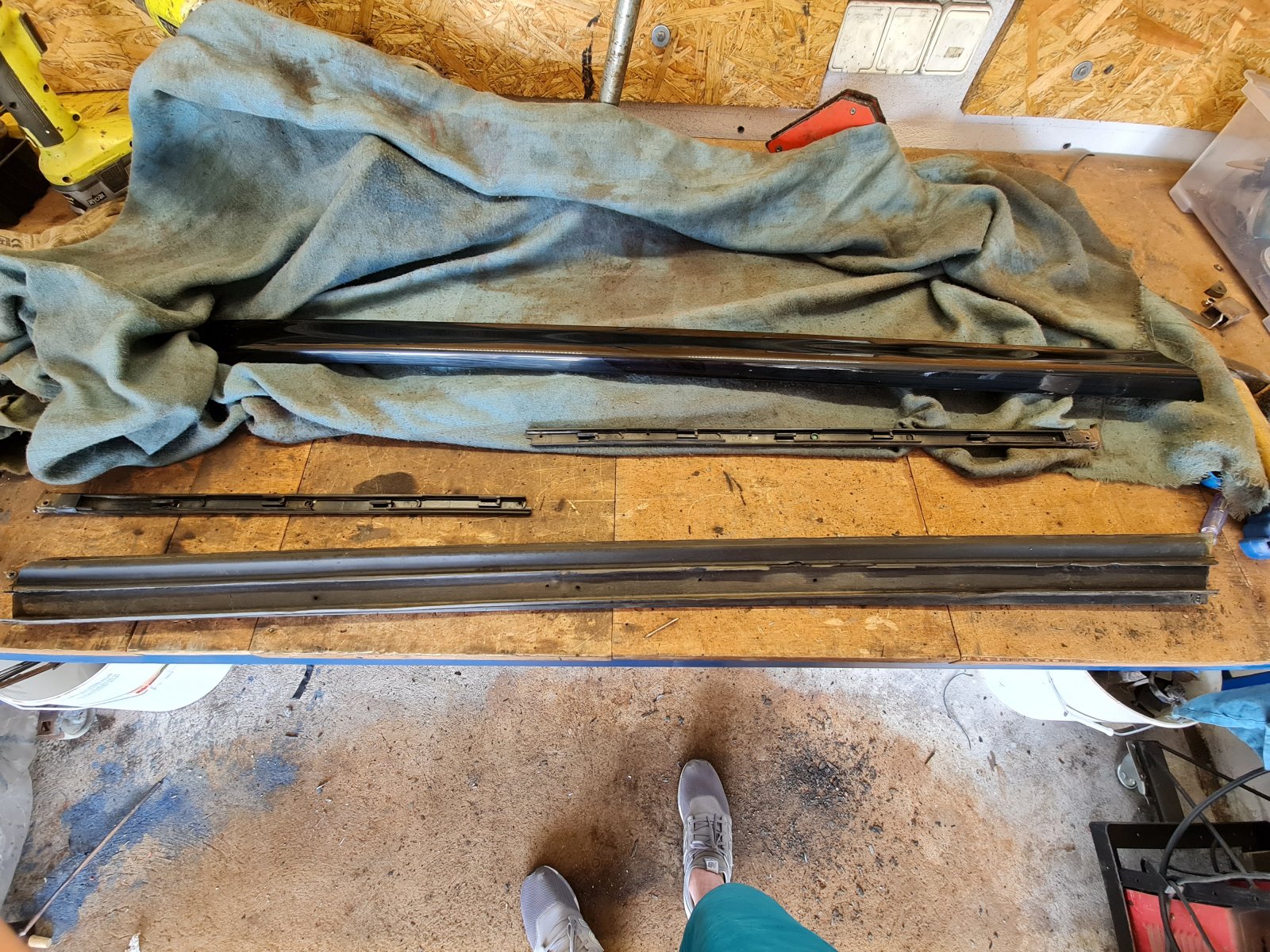

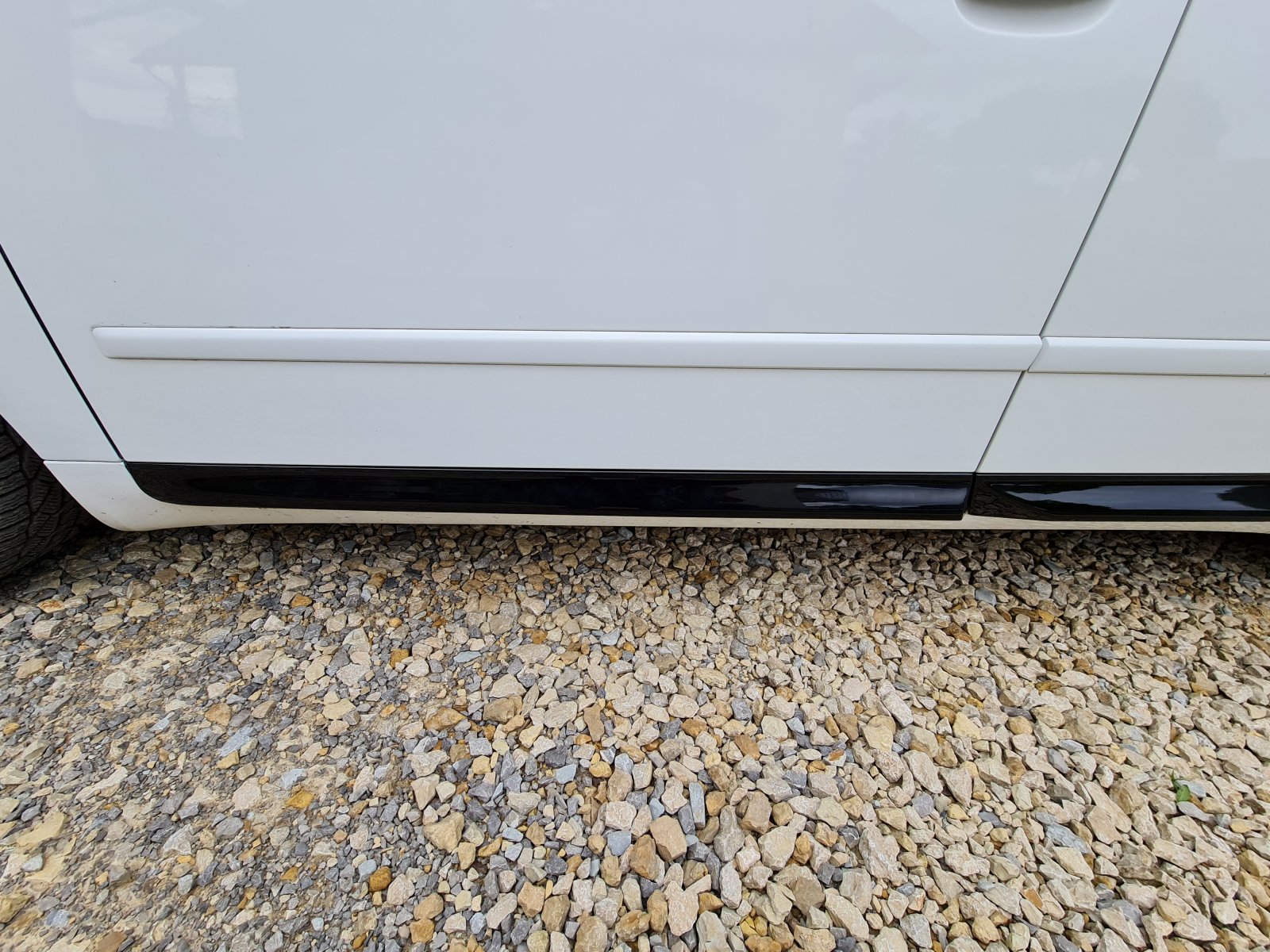

Prawdopodobnie w przeciągu kilku dni pojawi się kompletny poradnik DIY jak zregenerowac listwy drzwiowe metodą garażową ;) Drzwi kierowcy już prawie gotowe.
Czekam, mam u brata do zrobienia tył od s line :).
I zregenerowana listwa wróciła na miejsce :) Spasy praktycznie fabryczne :) wcześniej na środku prawie 7mm odstawała :/ Wieczorem pewnie ukaże się poradnik jak to zrobić :)

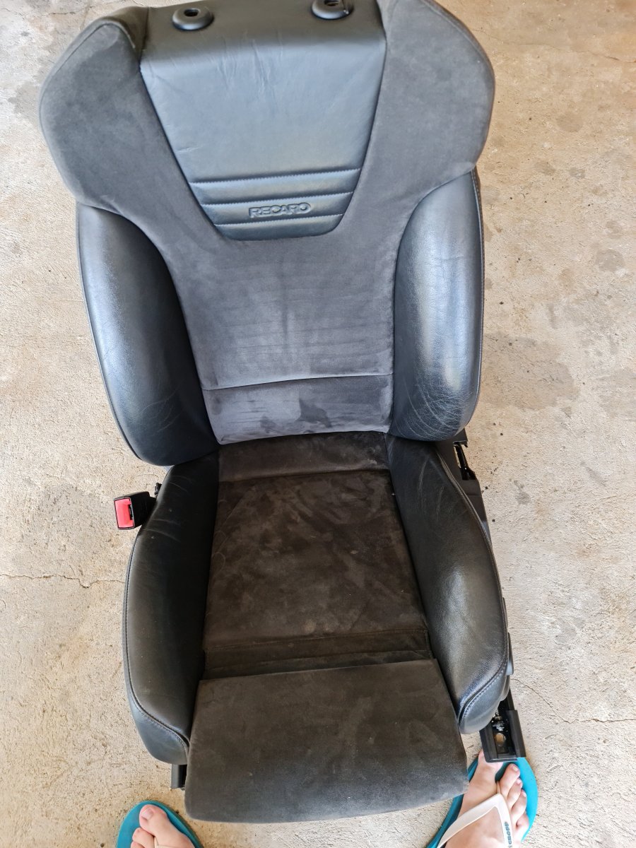

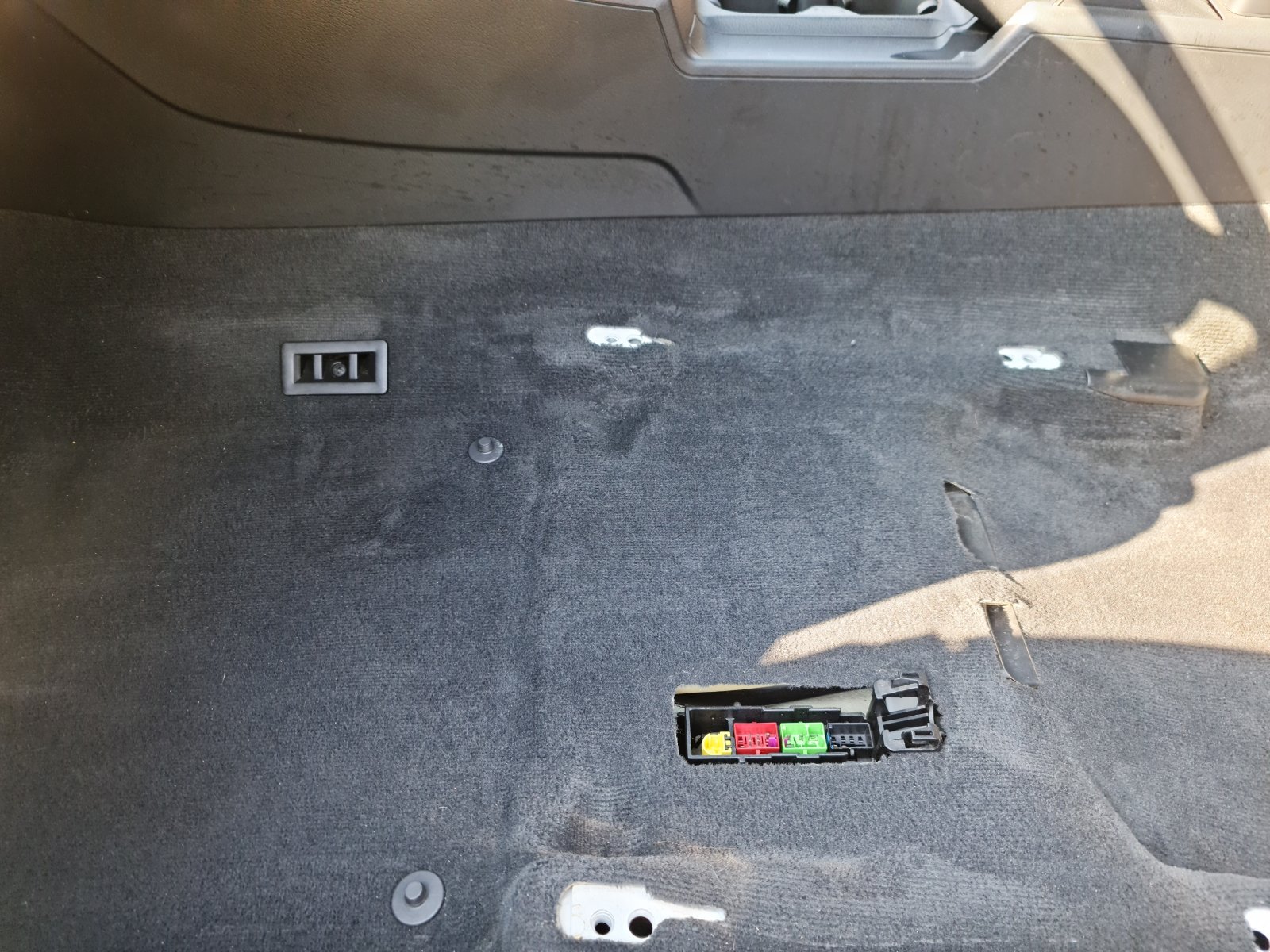

I esa czysta :)20210619_183333.jpg

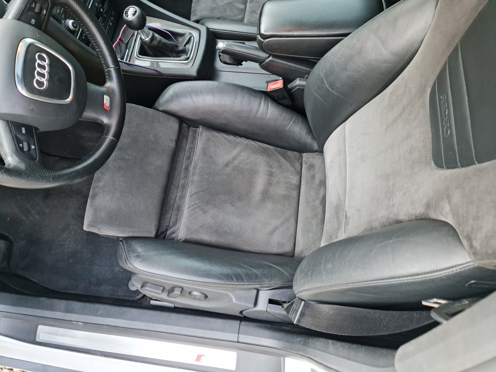

Na zdjęciach tego nie widać, ale mimo, iż alcantara nie wyszła idealnie to efekt jak dla mnie jest niebo a ziemia, delikatna, pachnąca. Wcześniej aż się kleiła. Z auta ściągłem 3 wiadra niezłego żurku :). 20210618_113540.jpg
Wszystkie skórzane elementy również, wyczyszczone oraz natłuszczone impregnatem, tak jak alcantara. Jak na 14 letnie taborety trzymają trzymają całkiem nieźle. Za miesiąc jak klar się utwardza, pełna dekontaminacja, glinkowanie, polerka i na to ceramika, oczywiście wszystko robione w garażowych warunkach :) Niestety chińczycy zwalniają tempo bo moje nylonowe śruby idą już chyba 2 miesiąc, i sensu ściągania kolektora na razie nie ma, a upały po 34°C i czuć spadki mocy jak postoje w korku...
