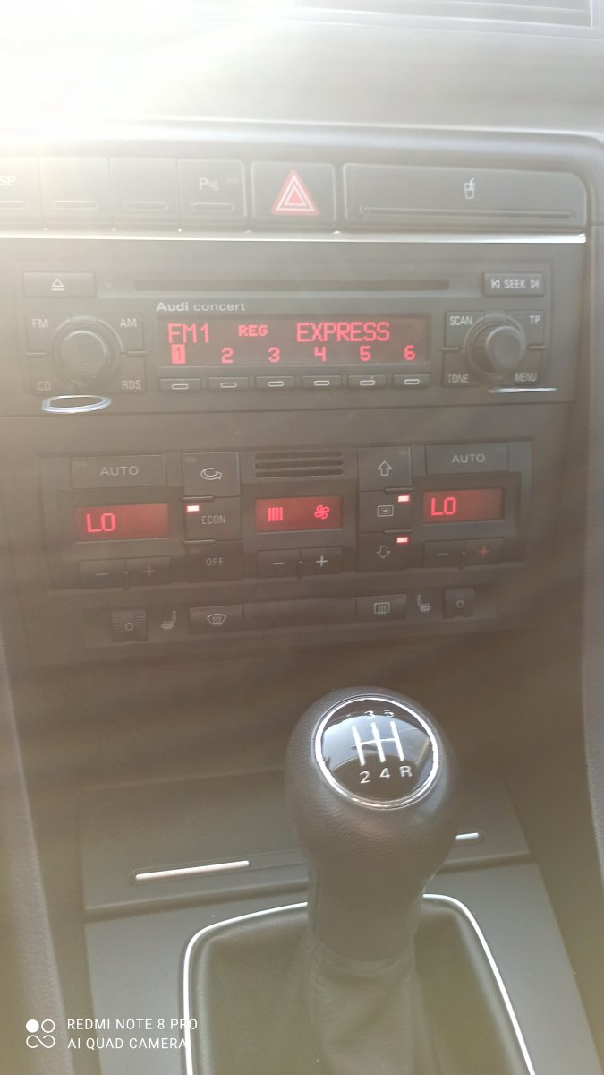

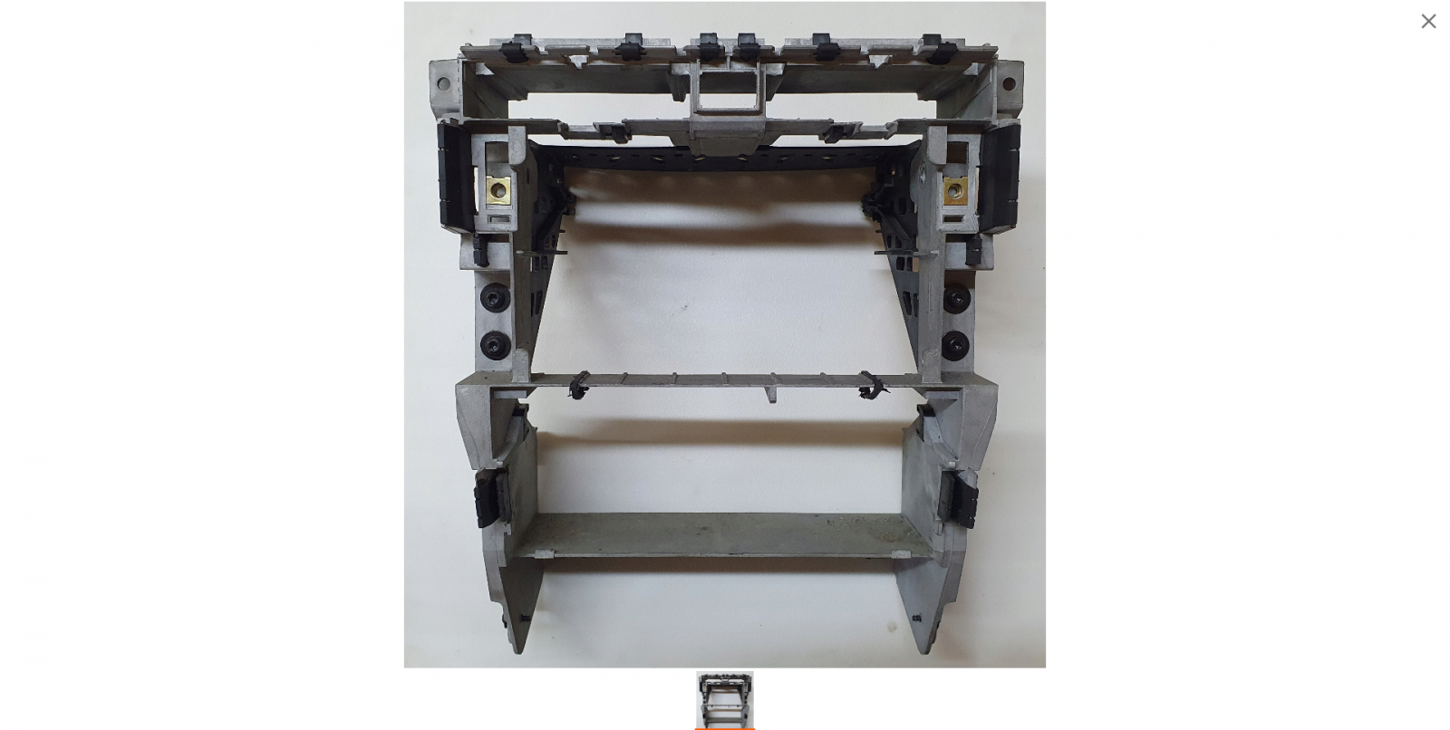

Witam chcę wymienić w moim a4 b7 2006 radio fabryczne na 2 din. Pytanie mam czy muszę kupić kosz i tunel, czy panel sterujący klimatyzacja wejdzie na dół jak wymienię tylko kosz. Na zdjęciach widać moje radio, oraz kosz jaki planuje kupić, czy będzie się nadawał? Proszę o pomoc.

Musisz kupić kosz i tunel. Klima tronik da się podciąć. Jest o tym temat. A i popielniczka tez potrzebna pod 2din.

A ten kosz co na zdjęciu będzie dobry ? Bo jest niby z b6 i nie wiem czy będzie pasował

Tak będzie pasował.
Wystarczy sam kosz. Tunel i klimatronik do podcięcia.
