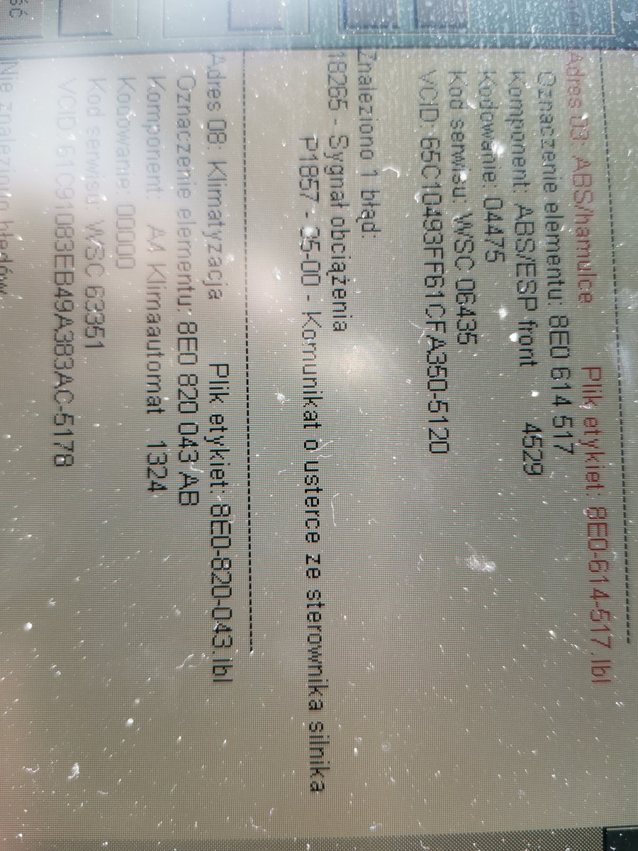

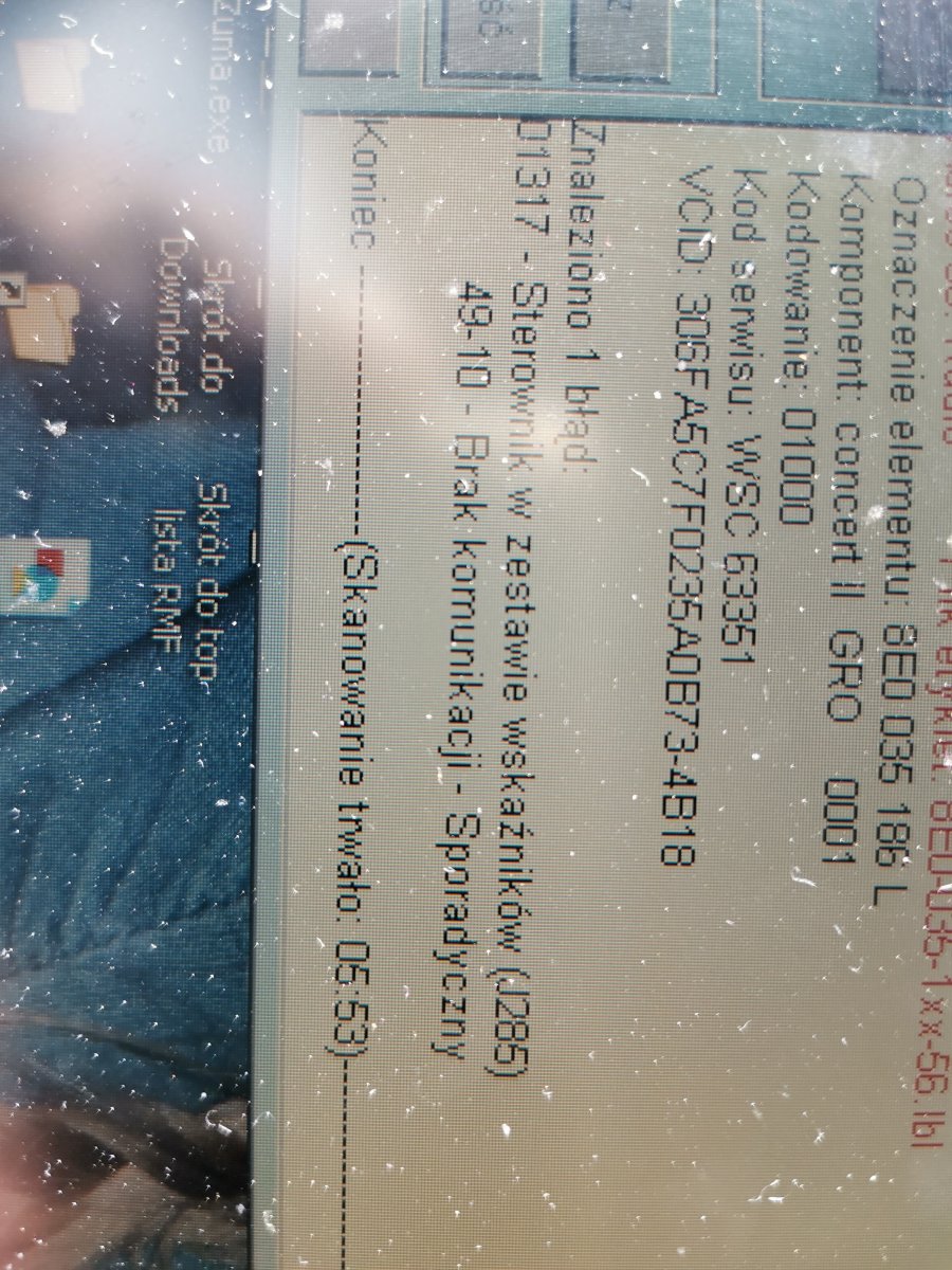

Faraon221 Opublikowano 30 Maja 2021 Opublikowano 30 Maja 2021 (edytowane) WITAM. Mam Audi 1.8 t 190 BEX W MANUALU. NIESTETY AUTO NIE MA MOCY. DO 4 000 OBR./ MIN. AUTO PRAKTYCZNIE NIE JEDZIE . PO PODŁĄCZENIU VCDS POKAZUJĄ MI SIĘ BŁĘDY ZWIĄZANE Z KOMUNIKACJA STEROWNIKA W GRUPIE ABS I RADIA. PO ZROBIENIU LOGóW DYNAMICZNYCH - DZIWNE WSKAZANIA ZWŁASZCZA CISNIENIE DOŁADOWANIA ZADANE 980 mB (BEZ ZMIAN) a rzeczywiste tez dziwnie małe. Przepływka też zaniża o połowę przepływ ma 80 kg/s. PRZY 6000 OBR./MIN.- BRAK SKANU LOGOW. http://vaglogi.pl/log-033_115_118_g0Tm41U.html. Zrobiłem logi statyczne zaawansowane - wysterowanie n75 0,00%. doładowania praktycznie brak. szczelność w dolocie sprawdzona (WYMIENIŁEM ODMĘ, EZEKTOR , BO P;RZEPUSZCZAŁ) . Kupiłem na allegro przepływkę z polecenia (podobno leżak magazynowy z NIEMIEC) - NIESTETY PO URUCHOMIENIU SILNIKA PO 5 SEKUNDACH SILNIK GAŚNIE - PO ODPIĘCIU WTYCZKI PRACUJE. bloki mierzone zaawansowane.xls. . BYLEM U MECHANIKA , KTORY MA 10 LETNI STAZ W SERWISIE VW. NIESTETY ON NIC NIE WIDZIAL. WG. NIEGO WSZYSTKO JERST OK. AUTO PALI W TRASIE 10 L PRZY JEZDZIE NA EMERYTA I SLABO CIAGNIE . MYSLE ZE 1.8 BEZ TURBO SPOKOJNIE MNIE JEST W STANIE POROBIOC. NIEM MAM POJECIA CZY TO MOZE BYC WINA PRZEPLYWKI, CZY STEROWNIKA SILNIKA. MOŻE JEST GDZIES UWALONY, ALE NIE JESTEM W STANIE SAM TO SPRAWDZIC. PROSZE O POMOC BO MECHANIKOW DOBRYCH BRAK. Edytowane 30 Maja 2021 przez Faraon221

Faraon221 Opublikowano 30 Maja 2021 Autor Opublikowano 30 Maja 2021 (edytowane) Na telefonie trochę słabo się pisze. Zrobię logi wg. instrukcji jak znajdę drugą osobę, bo samemu trochę niebezpiecznie. Z tego co widziałem, to trzeba logować grupy parami - 002+033; 003+020 oraz 115+118. Znalazłem jakiś post w sieci dotyczący błędu sterownika silnika w grupie ABS/ESP. Facet napisał, że po wymianie przepływki błąd zniknął. Nie wiem co ma przepływka do komunikacji sterownika z ABS-em. Zobacz wątek - [S8 D2 FL] błąd 18265 - Load Signal: Error Message from ECU • .: AUDI KLUB POLSKA :. • WWW.AUDIKLUB.ORG Edytowane 30 Maja 2021 przez Faraon221
