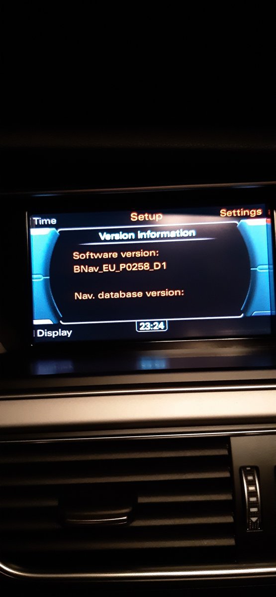

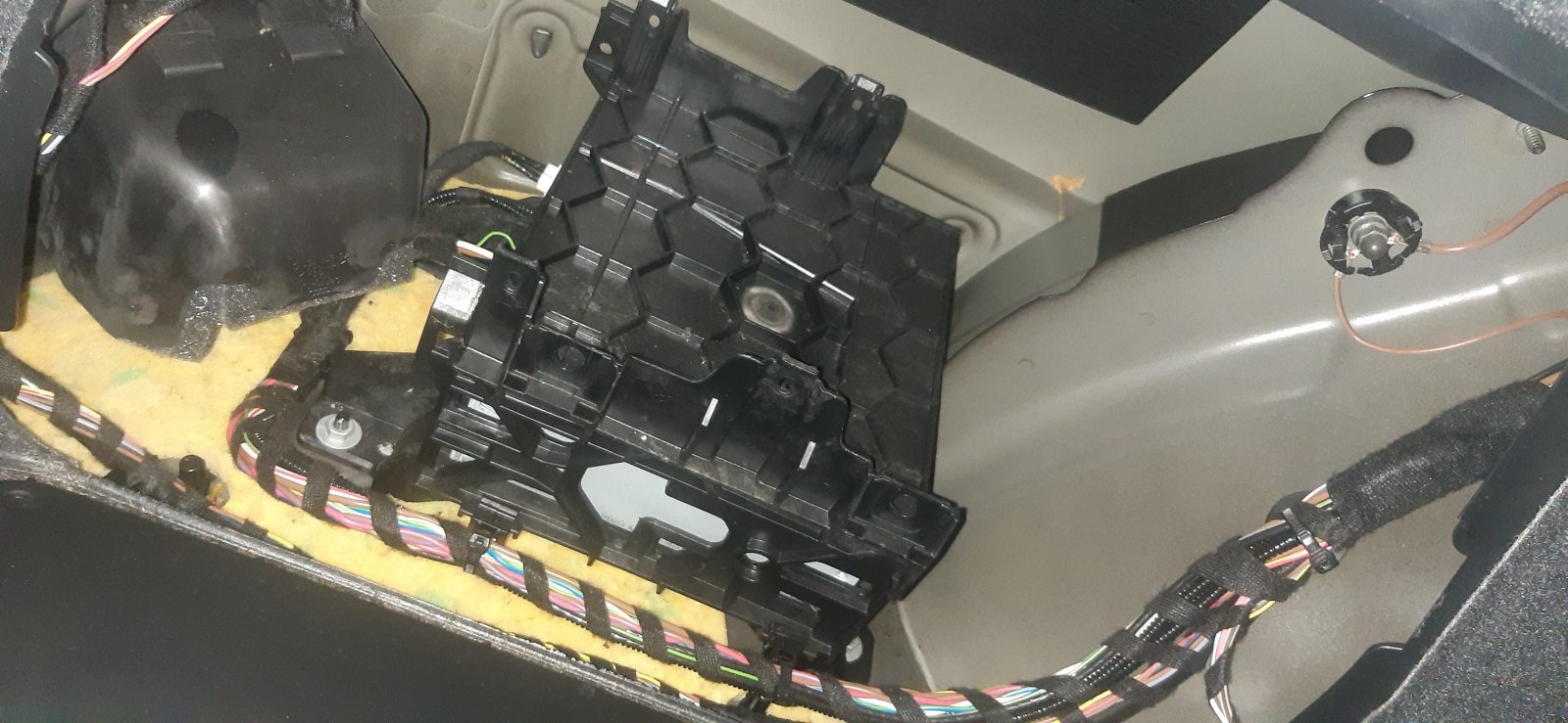

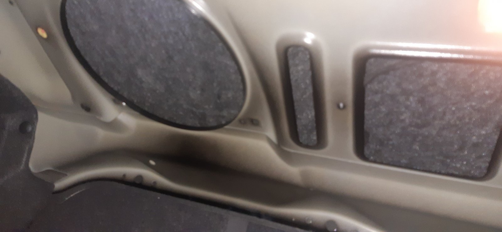

Darwek24 Opublikowano 31 Maja 2021 Opublikowano 31 Maja 2021 Witam!!! Co tu ma być podpięte, czy takie ma wyposażenie ? Gdzie to znaleźć co ma w wyposażeniu ? A4 B8 2.0 TDI 2014 rok i jakie mam to MMI dokładnie ?
WunZUU Opublikowano 31 Maja 2021 Opublikowano 31 Maja 2021 Ciężko powiedzieć, na ostatnim zdjęciu widać miejsce na chyba subwoofer, więc musi być też do niego wzmacniacz. Ewentualnie zmieniarka płyt, albo moduł telewizyjny, ale nie wiem czy w b8 występowały.
Darwek24 Opublikowano 31 Maja 2021 Autor Opublikowano 31 Maja 2021 No widać ze głośnik subwoofer może ktoś mi wrzucić fotkę z takiego autka a4b8 2014 ?
wrclaguna Opublikowano 31 Maja 2021 Opublikowano 31 Maja 2021 Wszystko jest jak nalezy , masz tutaj tutaj Tuner Radiowy z wbudowanym wzmacniaczem pod zwykłe nagłosnienie

WunZUU Opublikowano 31 Maja 2021 Opublikowano 31 Maja 2021 Tylne głośniki podpięte są pod radio, jak masz wzmacniacz i subwoofer, to tył gra ze wzmacniacza. Trzeba by dokładać wiązkę, subwoofer i wzmacniacz.
Muskel1 Opublikowano 31 Maja 2021 Opublikowano 31 Maja 2021 (edytowane) 8 minut temu, Darwek24 napisał: aha ok a jak bym chciał to lepsze nagłosnienie to co musze kupic ? Słownik ortograficzny na początek. Rozbudowa /upgrade tego systemu, który posiadasz, to wymiana wiązek i dokupienie brakujących elementów, podłączenie, kodowanie i ściągnięcie ochrony komponentu (we wzmacniacza). Edytowane 31 Maja 2021 przez Muskel1
Darwek24 Opublikowano 31 Maja 2021 Autor Opublikowano 31 Maja 2021 No właśnie nie ma wiązki żadnej tam i czułem ze to będzie oryginalne nagłośnienie wsadzone nic nie wykręcone ale wolałem się upewnić na forum szkoda nie będę grzebał bo oryginalne wszystko
Muskel1 Opublikowano 31 Maja 2021 Opublikowano 31 Maja 2021 Wiązka jest z tunera do głośników, do MMI itp. Masz pasywny system. Gdybyś chciał dołożyć system aktywny, ze wzmacniaczem i subwooferem to musiałbyś wiązki wymieniać, ponieważ system aktywny zasilany jest ze wzmacniacza.

Ochromvip Opublikowano 2 Czerwca 2021 Opublikowano 2 Czerwca 2021 (edytowane) Co do mmi wystarczy zobaczyć co masz napisane na przednim panelu pod radiem. Wydaje mi się że jest tam zwykły Basic concert i jest najbiedniejsza wersja w Basic . Ja w swojej mam Basic multimedia i mam zestaw 7+1 ( 7 głośników w środku + subwoofer z tyłu ) + do tego 2 sloty sd pod panelem z napisem multimedia. Jeden slot jest na nawigację 2 slot jest do muzyki i mam taki sam wzmacniacz jak ty na zdjęciu. Edytowane 2 Czerwca 2021 przez Ochromvip
