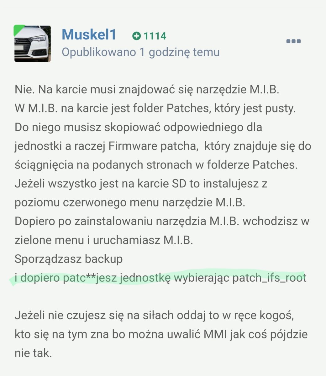

Daniel0605 1 Opublikowano 8 Listopada 2022 Udostępnij Opublikowano 8 Listopada 2022 Rozumiem że jeszcze muszę wejść w zielone menu i ustawić to co jest opisane,chodzi mi czy na kartę muszę jeszcze coś pobrać? Odnośnik do komentarza Udostępnij na innych stronach Więcej opcji udostępniania...
Muskel1 1332 Opublikowano 8 Listopada 2022 Udostępnij Opublikowano 8 Listopada 2022 (edytowane) Nie. Na karcie musi znajdować się narzędzie M.I.B. W M.I.B. na karcie jest folder Patches, który jest pusty. Do niego musisz skopiować odpowiedniego dla jednostki a raczej Firmware patcha, który znajduje się do ściągnięcia na podanych stronach w folderze Patches. Jeżeli wszystko jest na karcie SD to instalujesz z poziomu czerwonego menu narzędzie M.I.B. Dopiero po zainstalowaniu narzędzia M.I.B. wchodzisz w zielone menu i uruchamiasz M.I.B. Sporządzasz backup i dopiero patc**jesz jednostkę wybierając patch_ifs_root Jeżeli nie czujesz się na siłach oddaj to w ręce kogoś, kto się na tym zna bo można uwalić MMI jak coś pójdzie nie tak. Edytowane 8 Listopada 2022 przez Muskel1 Odnośnik do komentarza Udostępnij na innych stronach Więcej opcji udostępniania...
Daniel0605 1 Opublikowano 8 Listopada 2022 Udostępnij Opublikowano 8 Listopada 2022 Koledzy pomoże ktoś z patchowaniem jednostki,chodzi mi o to że po zinstalowaniu MIB - More Incredible Bash w red menu nie mam kodu FEC wiem że po instalacji opisanej wyżej powinien być kod zawierający na końcu litery ee a u mnie go nie ma w red menu Odnośnik do komentarza Udostępnij na innych stronach Więcej opcji udostępniania...
Muskel1 1332 Opublikowano 8 Listopada 2022 Udostępnij Opublikowano 8 Listopada 2022 Jaki kod FEC masz? Odnośnik do komentarza Udostępnij na innych stronach Więcej opcji udostępniania...
Daniel0605 1 Opublikowano 8 Listopada 2022 Udostępnij Opublikowano 8 Listopada 2022 Po zainstalowaniu MIB - More Incredible Bash mam takie kody Odnośnik do komentarza Udostępnij na innych stronach Więcej opcji udostępniania...
Muskel1 1332 Opublikowano 8 Listopada 2022 Udostępnij Opublikowano 8 Listopada 2022 To coś źle zrobiłeś bo licencja nadal jest do 2019r. Odnośnik do komentarza Udostępnij na innych stronach Więcej opcji udostępniania...
