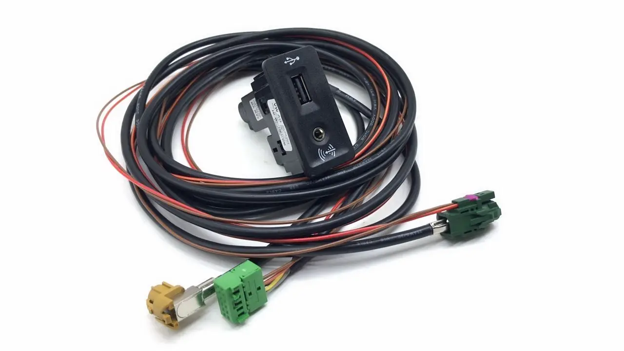

hero85 0 Opublikowano 19 Września 2022 Udostępnij Opublikowano 19 Września 2022 Hej, czy taki moduł od Golfa 7 podejdzie do audi i da się uruchomić AA? Dla VW Golf MK7 CarPlay media AUX MIB2 PRO USB AMI zainstaluj przełącznik gniazda wtykowego przycisk uprzęży 3GD/ 5G0 035 222 E 5G0035222E / F|Przewody, adaptery i gniazda| - AliExpress PL.ALIEXPRESS.COM Smarter Shopping, Better Living! Aliexpress.com Jakie jeszcze moduły zamiennie mogą być stosowane? Odnośnik do komentarza Udostępnij na innych stronach Więcej opcji udostępniania...

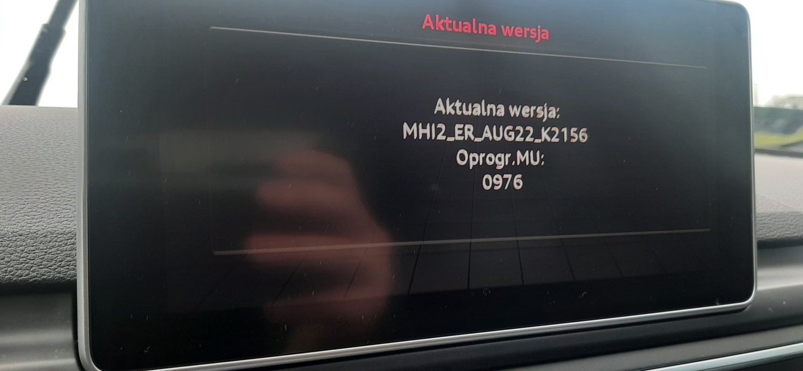

kris_91 115 Opublikowano 15 Października 2022 Udostępnij Opublikowano 15 Października 2022 MHI2_ER_AUG22_K2156 MU 0976 jaką aktualizację można wrzucić? Odnośnik do komentarza Udostępnij na innych stronach Więcej opcji udostępniania...
Muskel1 1332 Opublikowano 15 Października 2022 Udostępnij Opublikowano 15 Października 2022 2XXX --> 2161 3XXX --> 3241 --> 3344 --> 3346 Odnośnik do komentarza Udostępnij na innych stronach Więcej opcji udostępniania...
