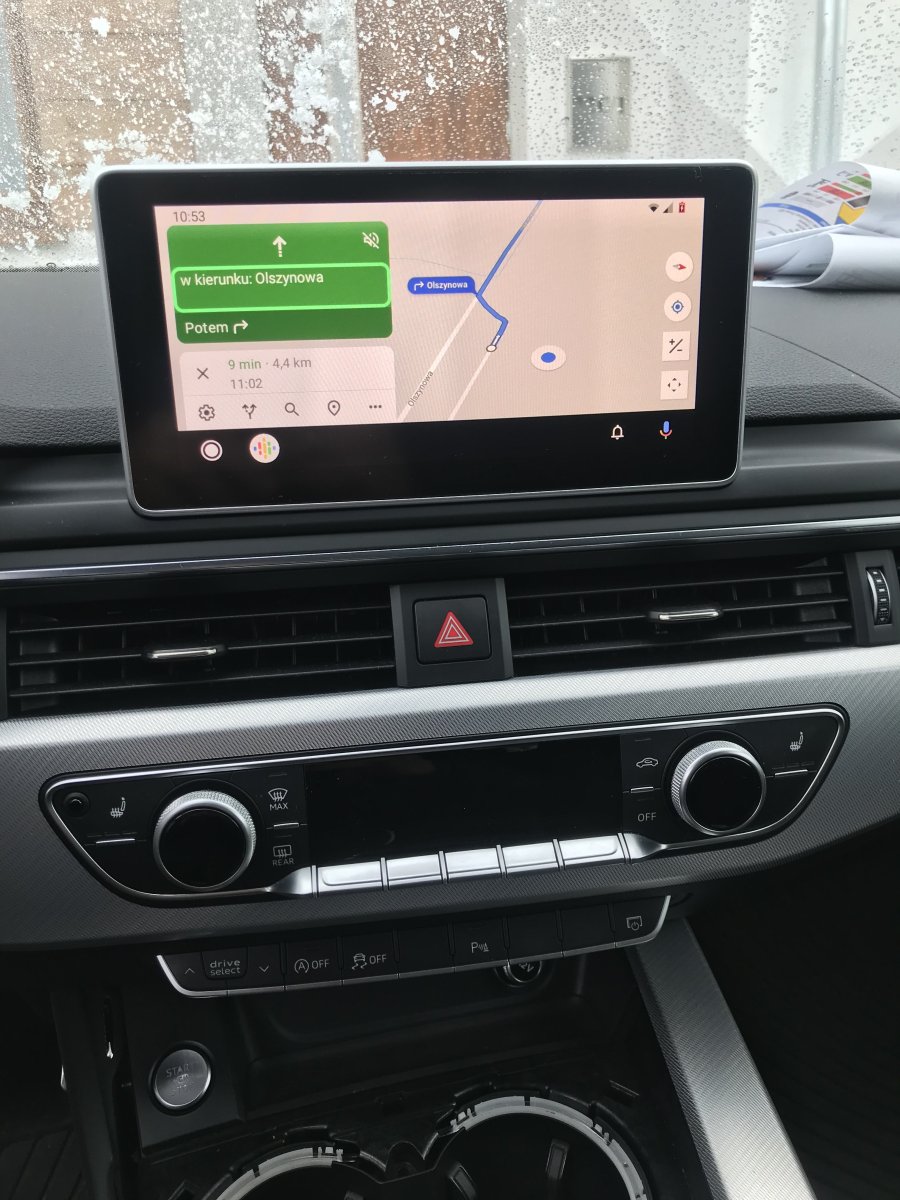

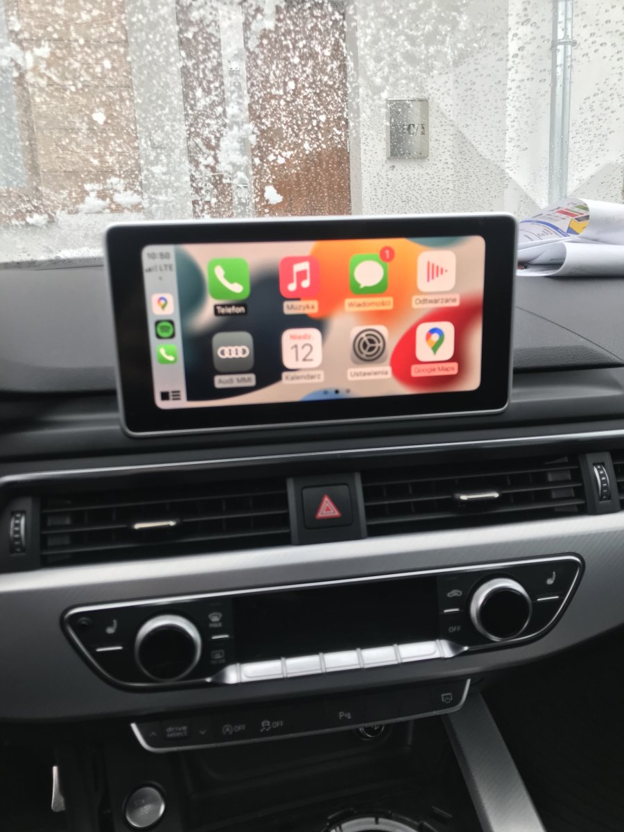

wuPiotrek 8 Opublikowano 9 Grudnia 2021 Udostępnij Opublikowano 9 Grudnia 2021 (edytowane) Na ogłoszeniach trafiłem na faceta któryc uruchamia w b9 android auto z możliwością oglądania filmów z youtube na mmi. Czy spotkaliście się z tym? to jest dostępne po odblokowaniu VIM? Jeśli wiecie jak, to czy działa to też przy CarPlay? W ogóle carplay jest lekko upośledzony, nie mogę dzwonić 'z kierownicy' - interfejs telefonu nie jest jakby kompatybilny, dzwonić mogę tylko z MMI Druga sprawa > jak usunąć błąd w MMI po wgraniu patcha / aktualizacji MMI ? Błąd B201A00 > Checking software version management. W poradniku była informacja że ten błąd się pojawi i że 'musi zostać'. Może da się to usunąć? Edytowane 9 Grudnia 2021 przez wuPiotrek Odnośnik do komentarza Udostępnij na innych stronach Więcej opcji udostępniania...
Muskel1 1332 Opublikowano 9 Grudnia 2021 Udostępnij Opublikowano 9 Grudnia 2021 (edytowane) 59 minut temu, wuPiotrek napisał: Druga sprawa > jak usunąć błąd w MMI po wgraniu patcha / aktualizacji MMI ? Błąd B201A00 > Checking software version management. W poradniku była informacja że ten błąd się pojawi i że 'musi zostać'. Może da się to usunąć? Wszystko jest opisane juz w tutejszym temacie jak pozbyc sie błędu. Edytowane 9 Grudnia 2021 przez Muskel1 1 Odnośnik do komentarza Udostępnij na innych stronach Więcej opcji udostępniania...
wuPiotrek 8 Opublikowano 9 Grudnia 2021 Udostępnij Opublikowano 9 Grudnia 2021 Znalazłem działa dzięki Odnośnik do komentarza Udostępnij na innych stronach Więcej opcji udostępniania...

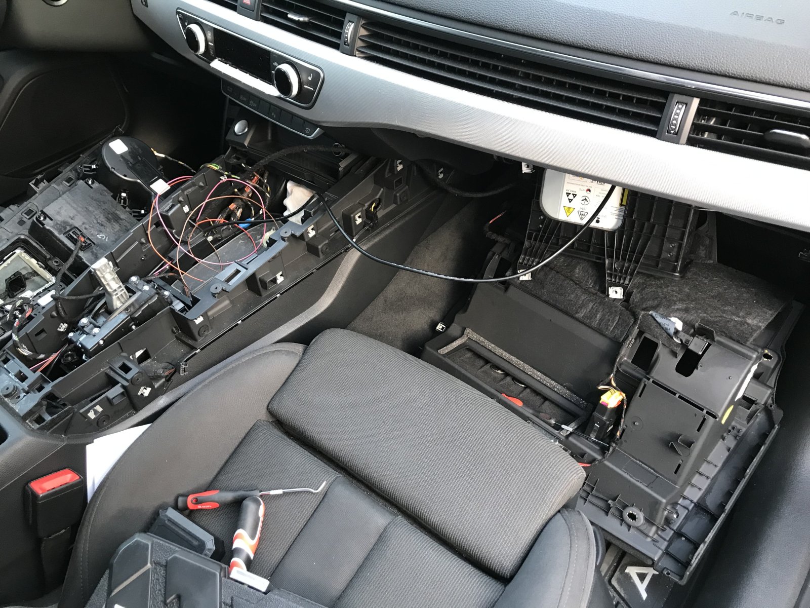

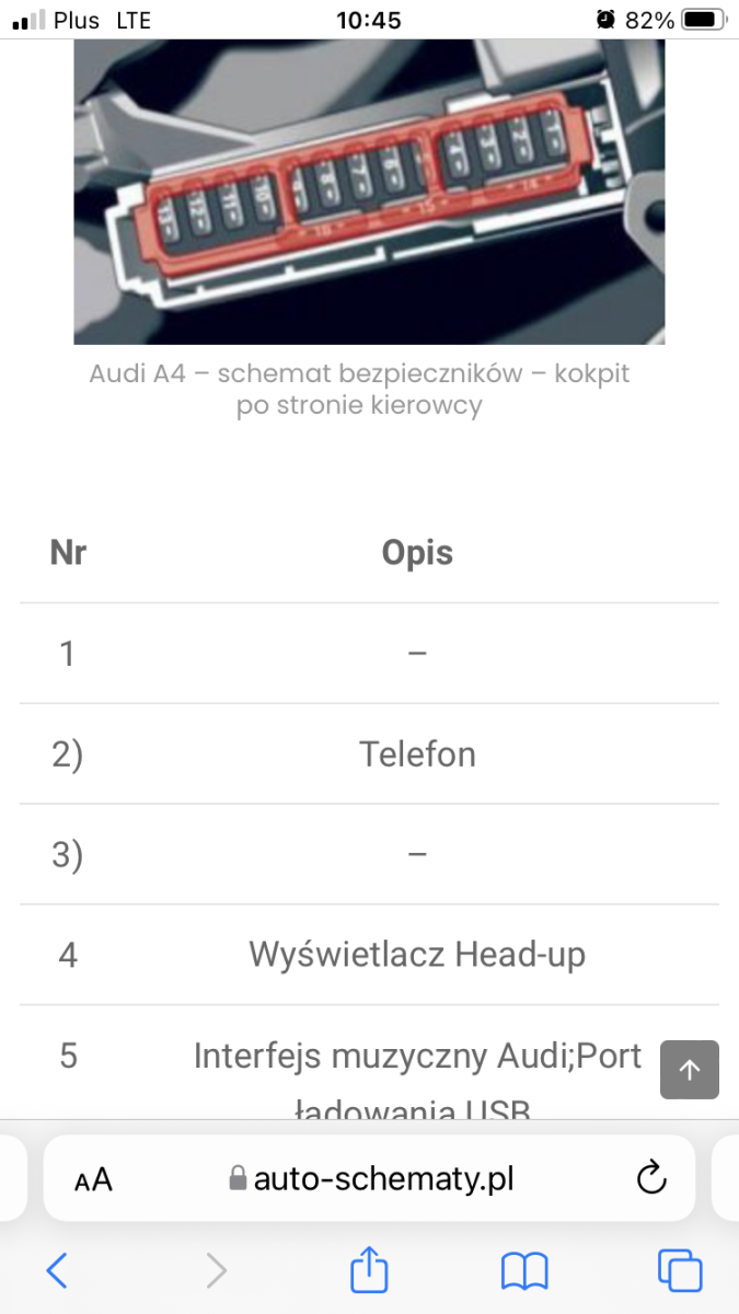

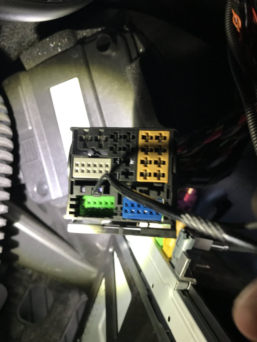

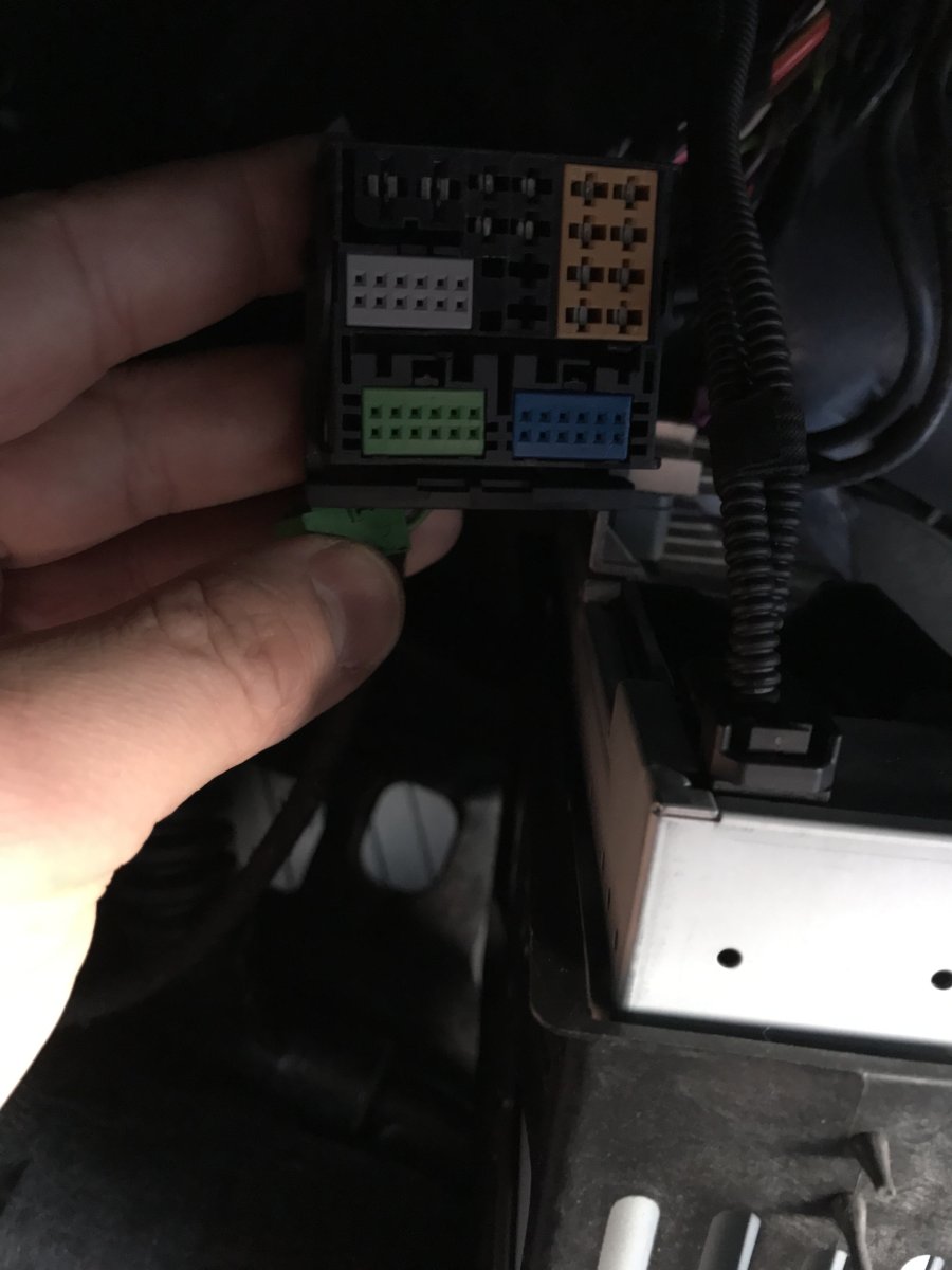

RaV22K 10 Opublikowano 12 Grudnia 2021 Udostępnij Opublikowano 12 Grudnia 2021 (edytowane) Witam kolegów, mam poprowadzona cała instalacje ale nie wiem w który bezpiecznik najlepiej się wpiąć czerwonym kablem od prądu - bezpiecznik nr 5 lub może jakiś zupełnie inny ? Edytowane 12 Grudnia 2021 przez RaV22K Odnośnik do komentarza Udostępnij na innych stronach Więcej opcji udostępniania...
Muskel1 1332 Opublikowano 12 Grudnia 2021 Udostępnij Opublikowano 12 Grudnia 2021 Bezpiecznik nr. 5 1 Odnośnik do komentarza Udostępnij na innych stronach Więcej opcji udostępniania...
RaV22K 10 Opublikowano 12 Grudnia 2021 Udostępnij Opublikowano 12 Grudnia 2021 6 minut temu, Muskel1 napisał: Bezpiecznik nr. 5 Super dzięki, działa wszystko. Odnośnik do komentarza Udostępnij na innych stronach Więcej opcji udostępniania...

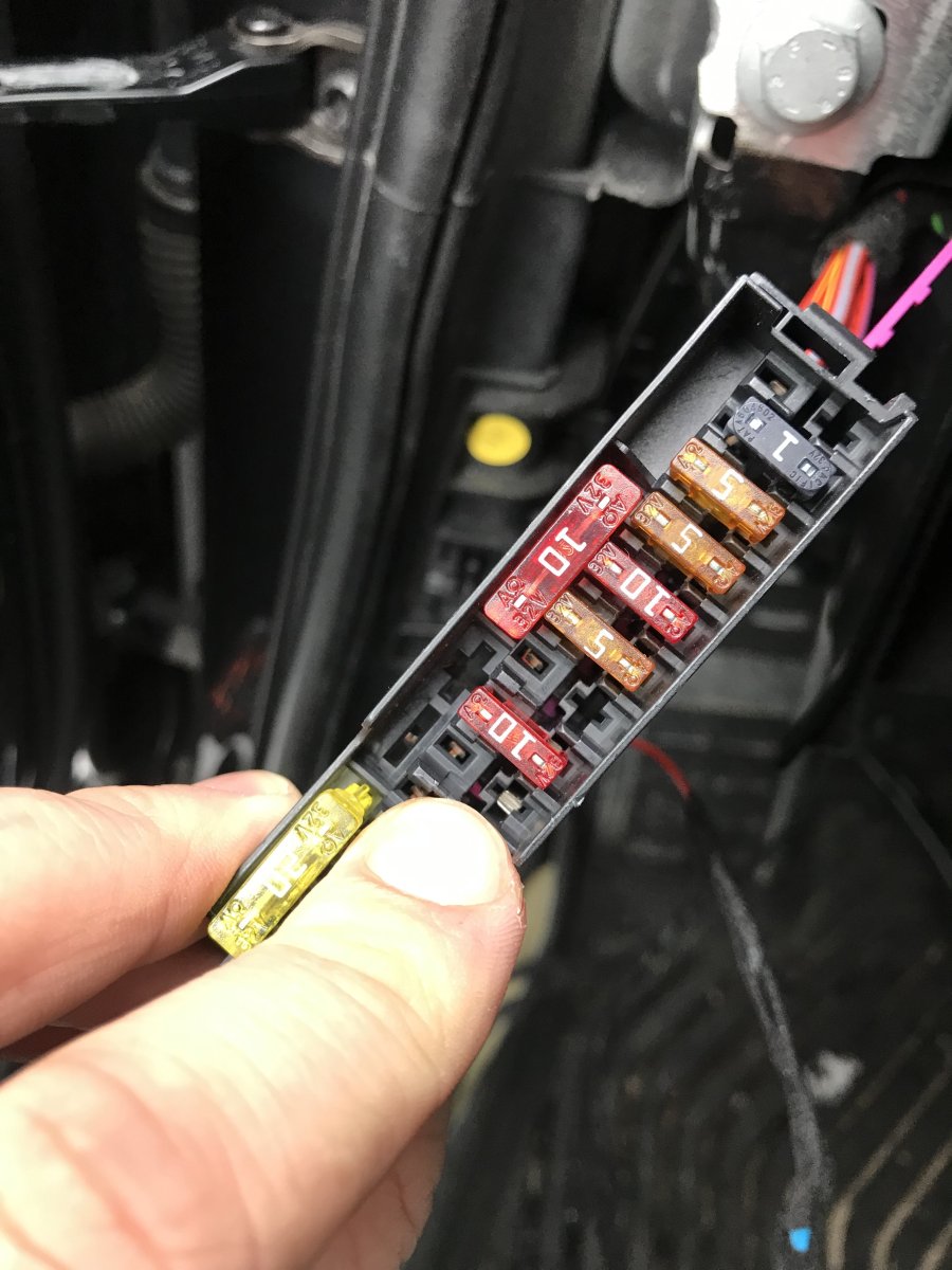

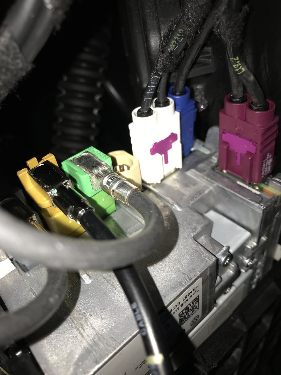

RaV22K 10 Opublikowano 12 Grudnia 2021 Udostępnij Opublikowano 12 Grudnia 2021 1 godzinę temu, pl_adamk napisał: Kolejny szczęśliwy posiadacz AA Nie będę mówił dzięki komu go posiadam ale trochę główkowania jest. Super poradnik. Od siebie dodam ze warto chińczyka poprosić o dłuże kable bo brakuje z 15cm - 20cm tych pojedynczych. Wrzucę pare zdjęć od siebie z pracy może komuś się przydadzą lub zniechęca bo system zabezpieczeń jest tak różno rodny w każdym gnieździe ze to prawdziwa łamigłówka dla nowicjusza Odnośnik do komentarza Udostępnij na innych stronach Więcej opcji udostępniania...

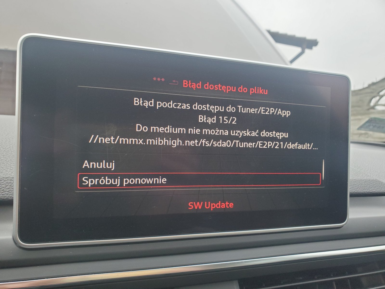

msszwedzik16 2 Opublikowano 16 Grudnia 2021 Udostępnij Opublikowano 16 Grudnia 2021 Przy aktualizacji mialem błąd jak na zdj, nie wiem czy to może mieć wpływ Odnośnik do komentarza Udostępnij na innych stronach Więcej opcji udostępniania...
