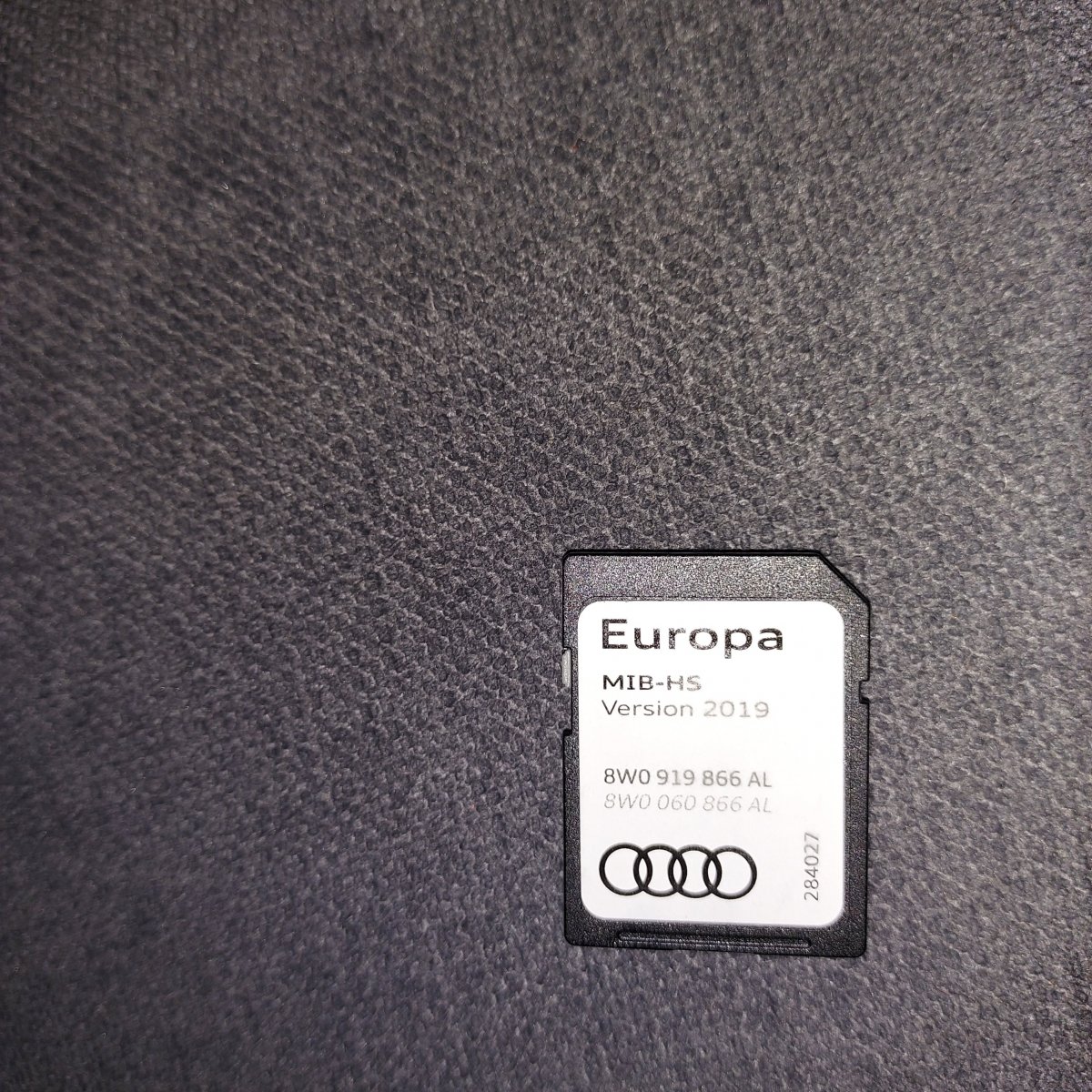

szarastrzała 0 Opublikowano 17 Września 2021 Udostępnij Opublikowano 17 Września 2021 Witajcie. Zaznaczam, że jestem zielony i czytając wątek mam w głoie mętlik. Mam problem z navi. Kupiłem auto niestety bez karty SD z mapami. Sprzedający ( Niemiec w komisie) wyjął karte z innego a4 b9 którestało na placu i navi poszła. Niestety karte zabrał. Po powrocie do kraju na Olx kupiłem za śmieszne pieniądze kupiłem karte MIB-HS VER. 2019 8WO 919 866 AL ( nie pamiętałem jaką karte włożył w komisie i pomyślałem że skoro nowsza niż auto to bedzie hulało). Niestety pokazuje sie komunikat że dane nawigacyjne są niedostępne. nie mam pojęcia czy mam nieodpowiedni soft czy karta jest do wywalenia. Bedzie to chodziło z tym softem? Czy bede musiał zaktualizować oprogramowanie do tego w którym bedą działały mapy Vw o których piszecie? Odnośnik do komentarza Udostępnij na innych stronach Więcej opcji udostępniania...
Muskel1 1332 Opublikowano 17 Września 2021 Udostępnij Opublikowano 17 Września 2021 (edytowane) Ty masz jednostkę Delphi (a nie Harmann) i do tej jednostki są inne softy i mapki niezeli te podane w pierwszym wątku. Kartę z mapami, którą kupiłeś należy aktywować w ASO. Sama karta jest nieprzydatna bo mapy bez aktywacji w ASO nie ruszą. Ten temat opisuje instalacje mapek poprzez uprzednie patchowanie jednostek mmi i wgrywanie mapek np. z VW. To całkiem odrębne rzeczy. Dołączony był do karty dokument aktywacyjny? Jeżeli nie to musisz w ASO zakupić i tam aktywować mapki online. Edytowane 23 Września 2021 przez Muskel1 1 Odnośnik do komentarza Udostępnij na innych stronach Więcej opcji udostępniania...

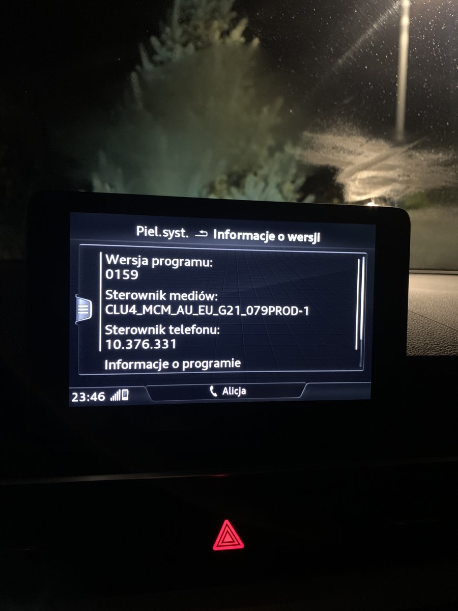

b3art 0 Opublikowano 27 Września 2021 Udostępnij Opublikowano 27 Września 2021 Panowie, mam pytanie. Zrobiłem aktualizacje softów zgodnie z manualem i wszystko super działało. W sobotę byłem w aso na oleju + akcja serwisowa. Wszystko działało tam samo. Dziś po południu patrzę a z menu zniknęło mi car play, a na vc nie mam widoku na radio/media + mapy. Sprawdzałem i wersja softu mmi jest ciagle ta sama, wiec nic nie robili. Ktoś ma pomysł co może być przyczyna? Odnośnik do komentarza Udostępnij na innych stronach Więcej opcji udostępniania...
Muskel1 1332 Opublikowano 27 Września 2021 Udostępnij Opublikowano 27 Września 2021 Jaka akcja serwisowa? Co było robione? Odnośnik do komentarza Udostępnij na innych stronach Więcej opcji udostępniania...
b3art 0 Opublikowano 27 Września 2021 Udostępnij Opublikowano 27 Września 2021 23cy? Ta standardowa, na która są wszyscy zapraszani, oprogramowanie silnika. Aha i w menu ustawień pojawiła się opcja audi tablet, a manager połączeń pokazuje tylko Bluetooth. Odnośnik do komentarza Udostępnij na innych stronach Więcej opcji udostępniania...
Muskel1 1332 Opublikowano 27 Września 2021 Udostępnij Opublikowano 27 Września 2021 Być może po podłączeniu online, przy robieniu aktualizacji softu silnika, zrobili porównanie wszystkich sterowników i cofnęło zmiany do stanu fabrycznego. Odnośnik do komentarza Udostępnij na innych stronach Więcej opcji udostępniania...
b3art 0 Opublikowano 27 Września 2021 Udostępnij Opublikowano 27 Września 2021 Ale jak mówiłem sprawdziłem w czerwonym menu i mam ciagle soft, który sam sobie wgrałem, a najdziwniejsze ze rano jechałem do pracy z car play. Odnośnik do komentarza Udostępnij na innych stronach Więcej opcji udostępniania...
Muskel1 1332 Opublikowano 27 Września 2021 Udostępnij Opublikowano 27 Września 2021 Soft został. Nie wgrywali, bo nie wgrywają o tak sobie ale może licencje cofnęło. Zrób autoscan i wrzuć może coś się też uwaliło. Odnośnik do komentarza Udostępnij na innych stronach Więcej opcji udostępniania...

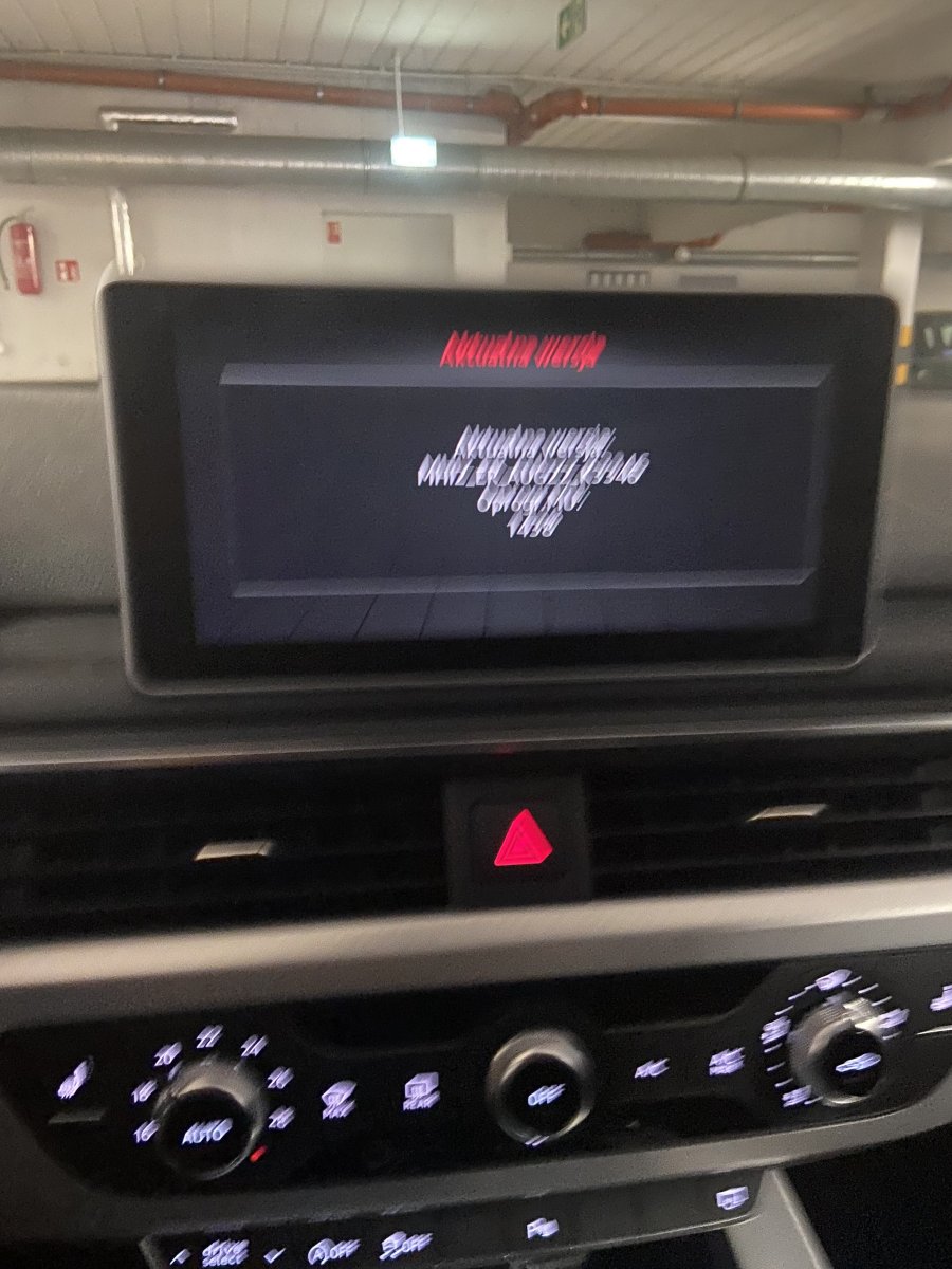

Andrzejx 4 Opublikowano 2 Października 2021 Udostępnij Opublikowano 2 Października 2021 Znalazłem w necie takie coś Audi MHI2 - AU57x Firmware Update Custom FW Update MHI2_ER_AU57x_K3663_1 MU1425 tu są linki do ściągnięcia Filecrypt FILECRYPT.CO Odnośnik do komentarza Udostępnij na innych stronach Więcej opcji udostępniania...
Muskel1 1332 Opublikowano 2 Października 2021 Udostępnij Opublikowano 2 Października 2021 20 minut temu, Andrzejx napisał: Znalazłem w necie takie coś Audi MHI2 - AU57x Firmware Update Custom FW Update MHI2_ER_AU57x_K3663_1 MU1425 tu są linki do ściągnięcia Filecrypt FILECRYPT.CO I co w związku z tym? Odnośnik do komentarza Udostępnij na innych stronach Więcej opcji udostępniania...
Andrzejx 4 Opublikowano 2 Października 2021 Udostępnij Opublikowano 2 Października 2021 (edytowane) najnowszy soft. Custom all-in-one FW update based on metinfo2 exploit. Installation: copy to fat32 formatted SD card Install via red menu NOTE: Bose: Sandard is not including BOSE Update. Use metainfo2-Bose.txt - rename to metainfo2.txt - in folder /1 and /2 to enable BOSE update. Have a VCP/ODIS ready to upload dataset after FW update is done. Features: 1. All in one update from any AUG11 or AU57x FW directly to MHI2_ER_AU57x_K3663. 2. GEM activation during installation 3. Patched IFS-Root installation (FEC & CP patch) 4. FecContainer adjustment with missing FECs (00040100, 00050000, 00070200, 00030000, 023000EE, 00060800, 00060900) ad 5. CarPlay and AA activation 6. GraceNote V17 installation Edytowane 2 Października 2021 przez Andrzejx Odnośnik do komentarza Udostępnij na innych stronach Więcej opcji udostępniania...
Muskel1 1332 Opublikowano 2 Października 2021 Udostępnij Opublikowano 2 Października 2021 Jak chcesz załadować soft z A6-A7-A8 w A4 i tym uwalić jednostkę to droga wolna. Odnośnik do komentarza Udostępnij na innych stronach Więcej opcji udostępniania...
Andrzejx 4 Opublikowano 2 Października 2021 Udostępnij Opublikowano 2 Października 2021 (edytowane) Przepraszam, myślałem ze to do A4 Z tym numerem wersji mogę aktualizować MIB według poradnika? Edytowane 3 Października 2021 przez Andrzejx Odnośnik do komentarza Udostępnij na innych stronach Więcej opcji udostępniania...
shaqal 11 Opublikowano 3 Października 2021 Udostępnij Opublikowano 3 Października 2021 Można wgrać nowszy soft MHS2_ER_AU_P2035. Odnośnik do komentarza Udostępnij na innych stronach Więcej opcji udostępniania...
Andrzejx 4 Opublikowano 3 Października 2021 Udostępnij Opublikowano 3 Października 2021 10 minut temu, shaqal napisał: Można wgrać nowszy soft MHS2_ER_AU_P2035. Czy bez wymiany portu mogę zrobić aktualizację? Z pominięciem softu K0129? Odnośnik do komentarza Udostępnij na innych stronach Więcej opcji udostępniania...
shaqal 11 Opublikowano 3 Października 2021 Udostępnij Opublikowano 3 Października 2021 3 godziny temu, Andrzejx napisał: Czy bez wymiany portu mogę zrobić aktualizację? Z pominięciem softu K0129? Port usb nie jest potrzebny. Soft K0129 jest starszy więc i tak go nie wgrasz w normalnym trybie Odnośnik do komentarza Udostępnij na innych stronach Więcej opcji udostępniania...
Andrzejx 4 Opublikowano 3 Października 2021 Udostępnij Opublikowano 3 Października 2021 3 minuty temu, shaqal napisał: Port usb nie jest potrzebny. Soft K0129 jest starszy więc i tak go nie wgrasz w normalnym trybie Więc jutro do dzieła i wgranie softu P2035 Odnośnik do komentarza Udostępnij na innych stronach Więcej opcji udostępniania...
