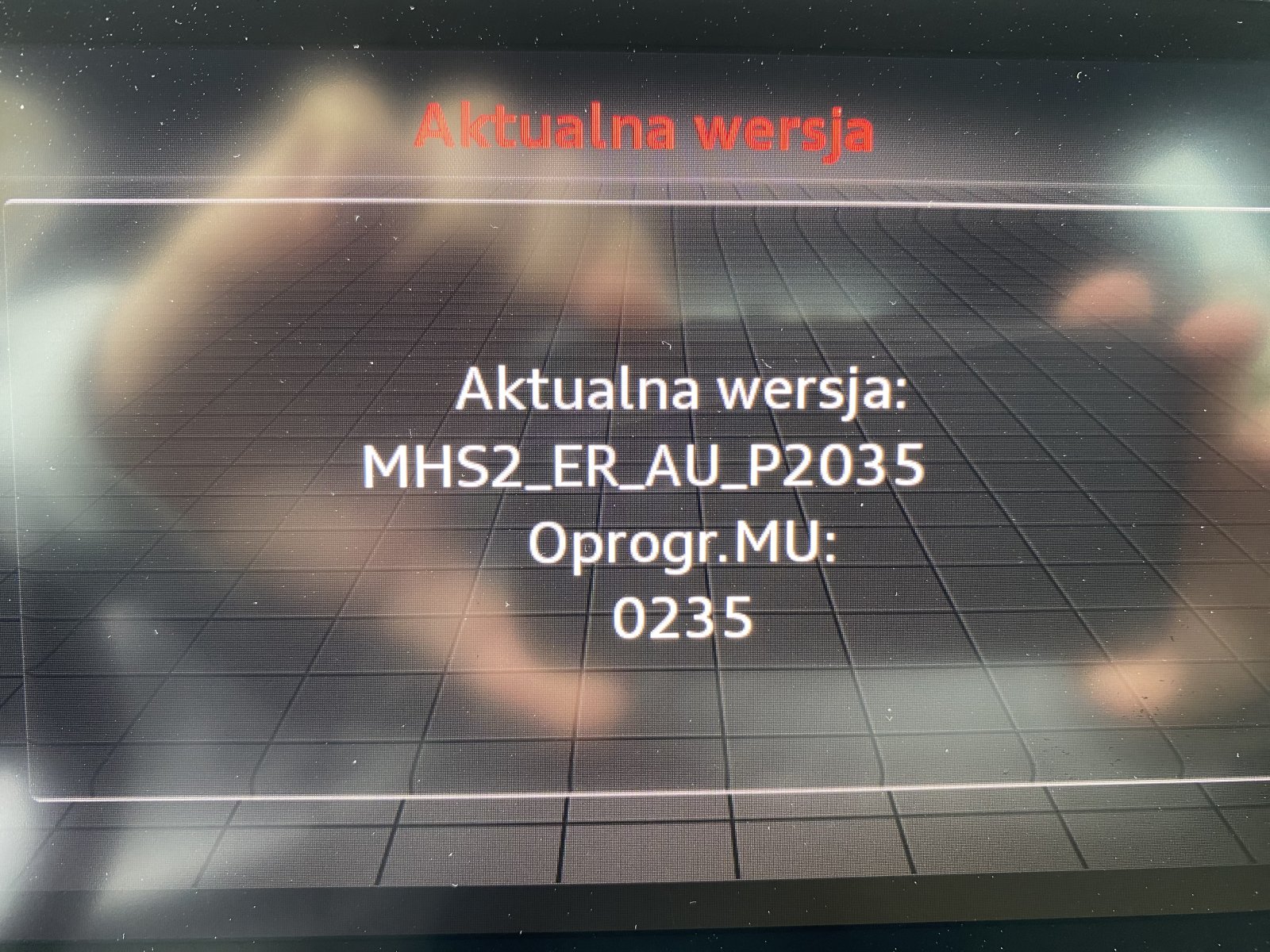

Lukasch44 1 Opublikowano 15 Października 2022 Udostępnij Opublikowano 15 Października 2022 Ja się dziś po raz pierwszy dokopałem do mojej wersji. Co mogę z tym zrobić sam nie mając kompa, lub komu i co zlecić by nie przepłacać? Doradźcie szanowni znawcy tematu proszę. ps. Ale tak łopatologicznie? bo wolę mechanikę od informatyki? Odnośnik do komentarza Udostępnij na innych stronach Więcej opcji udostępniania...
Muskel1 1332 Opublikowano 15 Października 2022 Udostępnij Opublikowano 15 Października 2022 (edytowane) Jesteś ze śląska to udaj się do kolegi @Deniro Navitronic | Uwolnij potencjał NAVIECUTRONIC.PL NaviTronic wprowadza najnowocześniejsze rozwiązania z zakresu zmiany regionu pojazdów wszystkich marek z rynków... Edytowane 15 Października 2022 przez Muskel1 Odnośnik do komentarza Udostępnij na innych stronach Więcej opcji udostępniania...

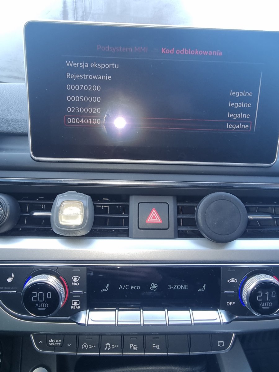

Daniel0605 1 Opublikowano 6 Listopada 2022 Udostępnij Opublikowano 6 Listopada 2022 Witam posiadam taka jak widać na zdjęciu wersję oprogramowania w mojej audi,czy mogę zaktualizować mapy pobrane z tego niemieckiego forum? Odnośnik do komentarza Udostępnij na innych stronach Więcej opcji udostępniania...
Muskel1 1332 Opublikowano 6 Listopada 2022 Udostępnij Opublikowano 6 Listopada 2022 17 minut temu, Daniel0605 napisał(a): Witam posiadam taka jak widać na zdjęciu wersję oprogramowania w mojej audi,czy mogę zaktualizować mapy pobrane z tego niemieckiego forum? Jeżeli jednostka nie ma wgranego patcha to nie. Te mapy działają tylko na patchowanych jednostkach. Odnośnik do komentarza Udostępnij na innych stronach Więcej opcji udostępniania...
Daniel0605 1 Opublikowano 6 Listopada 2022 Udostępnij Opublikowano 6 Listopada 2022 Ok jak mam sprawdzić czy jest wgrany patch? Odnośnik do komentarza Udostępnij na innych stronach Więcej opcji udostępniania...
Muskel1 1332 Opublikowano 6 Listopada 2022 Udostępnij Opublikowano 6 Listopada 2022 Jeżeli nie wgrywałeś sam to raczej nie masz. Sprawdź po kodach FEC w MMI Odnośnik do komentarza Udostępnij na innych stronach Więcej opcji udostępniania...
Daniel0605 1 Opublikowano 6 Listopada 2022 Udostępnij Opublikowano 6 Listopada 2022 Ok a mógłbyś podesłać gdzie i jak to sprawdzić bo nie bardzo wiem jak to się robi Odnośnik do komentarza Udostępnij na innych stronach Więcej opcji udostępniania...
Muskel1 1332 Opublikowano 6 Listopada 2022 Udostępnij Opublikowano 6 Listopada 2022 W czerwonym menu, następnie w podpunkcie system, następnie kody FEC Odnośnik do komentarza Udostępnij na innych stronach Więcej opcji udostępniania...
Daniel0605 1 Opublikowano 6 Listopada 2022 Udostępnij Opublikowano 6 Listopada 2022 Mam takie kody Odnośnik do komentarza Udostępnij na innych stronach Więcej opcji udostępniania...
Muskel1 1332 Opublikowano 6 Listopada 2022 Udostępnij Opublikowano 6 Listopada 2022 Nie masz patcha i mapki masz do 2019 r. Odnośnik do komentarza Udostępnij na innych stronach Więcej opcji udostępniania...

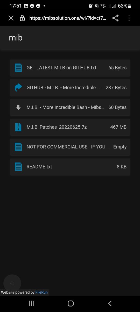

Daniel0605 1 Opublikowano 6 Listopada 2022 Udostępnij Opublikowano 6 Listopada 2022 Ok znalazłem w internecie taki patch będzie pasował do mojej mimi Odnośnik do komentarza Udostępnij na innych stronach Więcej opcji udostępniania...

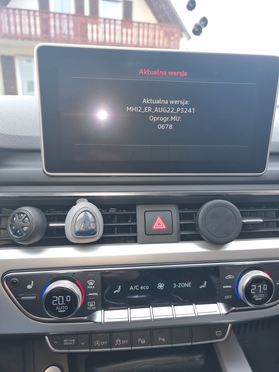

Daniel0605 1 Opublikowano 8 Listopada 2022 Udostępnij Opublikowano 8 Listopada 2022 Witam mam wgrana w swojej mim wersje oprogramowania P3241,jak zaktualizuje do wersji K3344 potem do K3346 to co zyskam chodzi mi czy zmieni się menu na jakieś ładniejsze czy coś w tym stylu? Odnośnik do komentarza Udostępnij na innych stronach Więcej opcji udostępniania...
Muskel1 1332 Opublikowano 8 Listopada 2022 Udostępnij Opublikowano 8 Listopada 2022 20 minut temu, Daniel0605 napisał(a): Witam mam wgrana w swojej mim wersje oprogramowania P3241,jak zaktualizuje do wersji K3344 potem do K3346 to co zyskam chodzi mi czy zmieni się menu na jakieś ładniejsze czy coś w tym stylu? Wygląd menu ten sam ale po aktualizacji na FM wyświetla logo stacji radiowych. Odnośnik do komentarza Udostępnij na innych stronach Więcej opcji udostępniania...
Daniel0605 1 Opublikowano 8 Listopada 2022 Udostępnij Opublikowano 8 Listopada 2022 Ok przy wersij P3241 też mam wyświetlane logo stacji radiowych Odnośnik do komentarza Udostępnij na innych stronach Więcej opcji udostępniania...
Muskel1 1332 Opublikowano 8 Listopada 2022 Udostępnij Opublikowano 8 Listopada 2022 Ale na FM czy na DAB? Bo tu mowa o FM. Odnośnik do komentarza Udostępnij na innych stronach Więcej opcji udostępniania...
