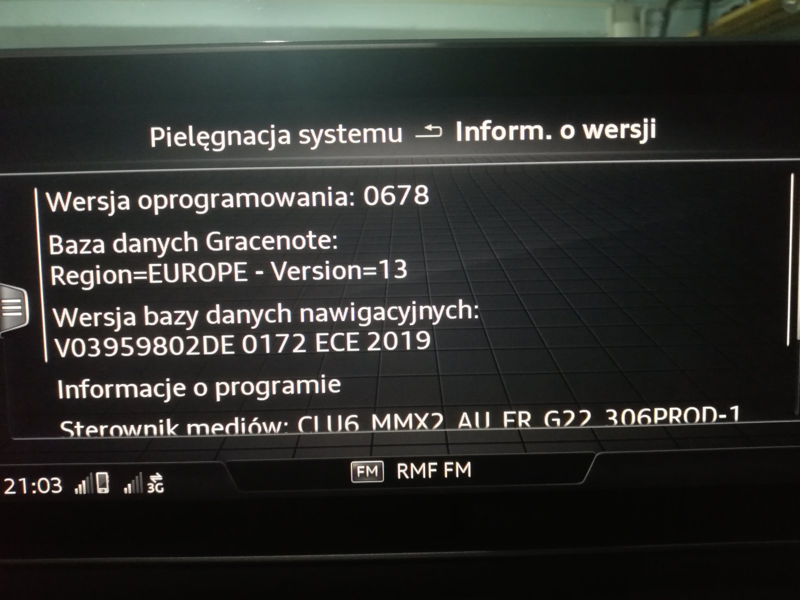

Muskel1 1332 Opublikowano 25 Listopada 2022 Udostępnij Opublikowano 25 Listopada 2022 Masz dużą nawigację (MHI2). Srebrna ramka dookoła wyświetlacza lub srebrne przyciski na panelu to duża nawigacja lub właśnie MHI2. Wstaw zdjęcie wersji takie jak poniżej. Odnośnik do komentarza Udostępnij na innych stronach Więcej opcji udostępniania...
arnonim 0 Opublikowano 25 Listopada 2022 Udostępnij Opublikowano 25 Listopada 2022 Zdjęcie wersji Odnośnik do komentarza Udostępnij na innych stronach Więcej opcji udostępniania...
Muskel1 1332 Opublikowano 25 Listopada 2022 Udostępnij Opublikowano 25 Listopada 2022 Masz wersję na procesorze NVidia czyli nie masz Google Earth i wykupienie/przedłużenie licencji też tego nie przywróci, gdyż Audi zakończyło współpracę z GE dla tych jednostek. 1 Odnośnik do komentarza Udostępnij na innych stronach Więcej opcji udostępniania...

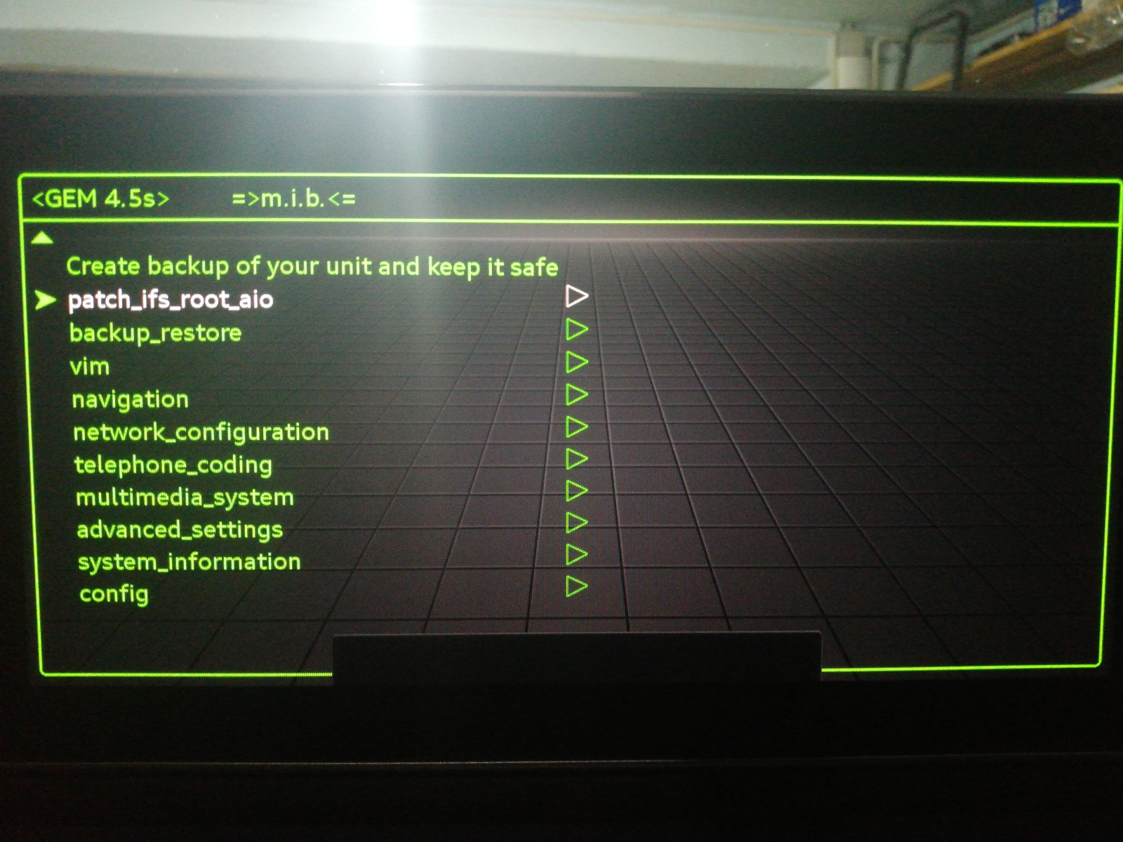

arnonim 0 Opublikowano 26 Listopada 2022 Udostępnij Opublikowano 26 Listopada 2022 (edytowane) zPatchowałem nawigację poprzez wgranie Green Menu tylko mam GEM 4.5s - później wgrałem na kartę SD najnowszą wersję MIB i ponownie zrobiłem update poprzez RedMenu, ale nadal mam 4.5s zamiast 4.12st. Jak wgrać nowy GEM? Aaa i które mapy (z którego linku) mogę wgrać ? (bo link do Harmann to chyba nie do mojej wersji). Edytowane 26 Listopada 2022 przez arnonim Odnośnik do komentarza Udostępnij na innych stronach Więcej opcji udostępniania...

arnonim 0 Opublikowano 26 Listopada 2022 Udostępnij Opublikowano 26 Listopada 2022 12 minut temu, Muskel1 napisał(a): Tu możesz pobrać mapy. https://vw-maps-cdn.lighthouselabs.eu/vw-maps/P310_N60S5MIBH3_EU.7z Muskel a tą wersję m.i.b. jak mogę zaktualizować do 4.12st czy ewentualnie 4.5s mi wystarczy ? Odnośnik do komentarza Udostępnij na innych stronach Więcej opcji udostępniania...
Muskel1 1332 Opublikowano 26 Listopada 2022 Udostępnij Opublikowano 26 Listopada 2022 Nie możesz zaktualizować. Ściągasz ostatnią dostępną wersję i taka się instaluje. Odnośnik do komentarza Udostępnij na innych stronach Więcej opcji udostępniania...
arnonim 0 Opublikowano 26 Listopada 2022 Udostępnij Opublikowano 26 Listopada 2022 7 minut temu, Muskel1 napisał(a): Nie możesz zaktualizować. Ściągasz ostatnią dostępną wersję i taka się instaluje. Czyli w tej wersji wybieram "patch_ifs_root_aio" zamiast "patch_ifs-root" ? Odnośnik do komentarza Udostępnij na innych stronach Więcej opcji udostępniania...
