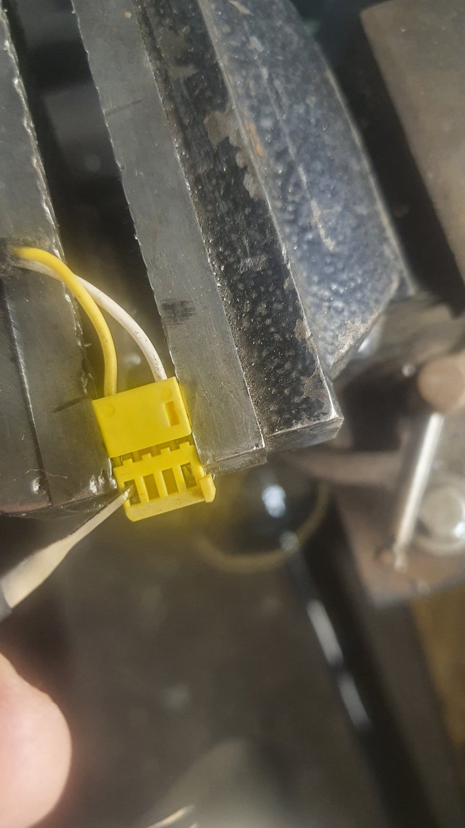

Dziurra Opublikowano 11 Października 2021 Autor Opublikowano 11 Października 2021 W dniu 27.06.2021 o 23:27, greg2505 napisał: Musisz kupić kostkę 4pin, najszybciej pewnie w aso lub swoją możesz rozpołowić i też podejdzie,ale będzie tylko wsunięta bez zabezpieczenia przed wysunięciem,jeździłem tak ok rok czasu,później kupiłem tą co powinna być Witam, niedawno się za to wziąłem ale spotkał nie pewien problem. Odkręciłem Airbag zsemontowalem wszystkie manetki i została ostatnia wtyczka do wymiany i nie mogłem wyciągnąć pinów. Wiesz jak wyciągnąć piny ze startej wtyczki i włożyć do nowej?
greg2505 Opublikowano 11 Października 2021 Opublikowano 11 Października 2021 53 minuty temu, Dziurra napisał: Witam, niedawno się za to wziąłem ale spotkał nie pewien problem. Odkręciłem Airbag zsemontowalem wszystkie manetki i została ostatnia wtyczka do wymiany i nie mogłem wyciągnąć pinów. Wiesz jak wyciągnąć piny ze startej wtyczki i włożyć do nowej? Daj foto wtyczki
Dziurra Opublikowano 11 Października 2021 Autor Opublikowano 11 Października 2021 2 godziny temu, greg2505 napisał: Daj foto wtyczki Nie wiem czy będzie dobrze widać
Langista Opublikowano 11 Października 2021 Opublikowano 11 Października 2021 (edytowane) Tym śrubokrętem zapomnij, że ją otworzysz Od biedy żyletka będzie dobra jak nie masz śrubokrętów do elektroniki. Edytowane 11 Października 2021 przez Langista
greg2505 Opublikowano 11 Października 2021 Opublikowano 11 Października 2021 Ta kostka składa się z 2 części ,musisz podwadzić to co na foto śrubokrętem dotykasz i rozsuwasz kostkę na 2 części,jak rozsuniesz to będziesz wiedział już jak piny wyjąć
Dziurra Opublikowano 11 Października 2021 Autor Opublikowano 11 Października 2021 6 minut temu, greg2505 napisał: Ta kostka składa się z 2 części ,musisz podwadzić to co na foto śrubokrętem dotykasz i rozsuwasz kostkę na 2 części,jak rozsuniesz to będziesz wiedział już jak piny wyjąć Miałem tą kostkę rozłożona i piny nie chciały wyjść nie wiem o co chodzi
greg2505 Opublikowano 11 Października 2021 Opublikowano 11 Października 2021 Jak masz rozłożoną to na środku kostki jest przecięcie i widać środek pinów, naciskasz igłą i wyciągasz
Dziurra Opublikowano 11 Października 2021 Autor Opublikowano 11 Października 2021 3 minuty temu, greg2505 napisał: Jak masz rozłożoną to na środku kostki jest przecięcie i widać środek pinów, naciskasz igłą i wyciągasz Ok cenna instrukcja ?A późnej jak to włożyć w nową kostkę i pozycja pinów w nowej ma jakieś znaczenie ?
greg2505 Opublikowano 11 Października 2021 Opublikowano 11 Października 2021 W tym miejscu co na foto trochę wyjdzie i później w tym przecięciu na środku i wyjdzie cały
greg2505 Opublikowano 11 Października 2021 Opublikowano 11 Października 2021 (edytowane) Piny wchodzą tak samo w drugą kostkę,ale nie pamiętam czy kolejność taka sama,kolejność ma znaczenie,może ktoś podpowie Edytowane 11 Października 2021 przez greg2505
