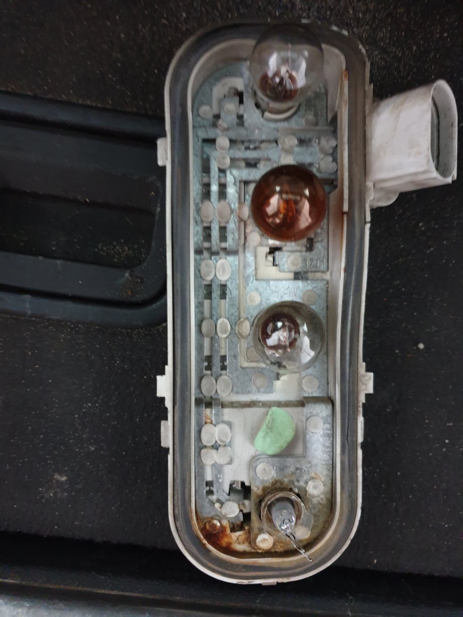

piotrekZch Opublikowano 3 Lipca 2021 Autor Opublikowano 3 Lipca 2021 Sprawdzone odpływy ogulnie są drożne i wszystko suche winowajca znaleziony klosz tylniej lampy sie rozszczelnił u góry jak padało zalało lampę wodą żarówka od postojówki z tyłu się spaliła i skruszyła robiło zwarcie w lampie dlatego takie efekty klosz sklejony nowe żarówki i wszystko gra.
piotrekZch Opublikowano 3 Lipca 2021 Autor Opublikowano 3 Lipca 2021 Klosz zalany klejem na gorąco do okoła mam nadzieję że będzie trzymać:)
