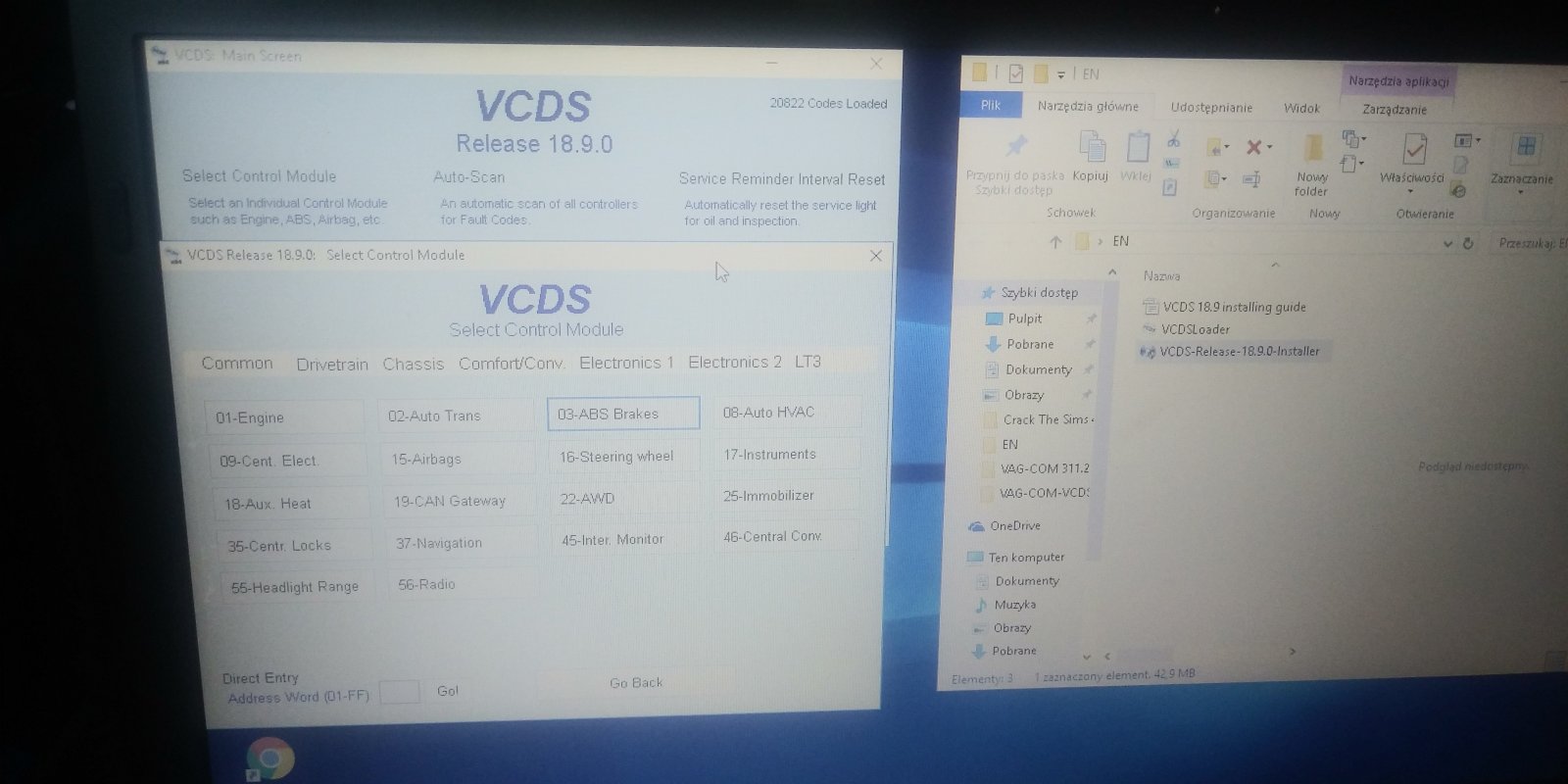

Witam, stałem się "szczęśliwym" posiadaczem kabla Hex-V2 dual-k i can 18.2.1 z drugiej ręki.. No i niestety są problemy, aczkolwiek sprzedawca upiera się, że kabel jest dobry w 100% etc., że łączył się nim z a4 b8 i grało wszystko, ale do rzeczy robię wszystko zgodnie z instrukcją no i coś tam się łączył niby ale ciągle zrywało połączenie z samochodem a teraz praktycznie w ogóle się z nim nie łączy.. Sterowniki są, fejsa widzi w programie a po podłączeniu do auta już kabla nie widzi.. Próbowałem na win 7 oraz 10, bez neta, wyłączone antywirusy, defender itp. Jakieś rady Panowie? Poniżej wstawie fotki jakieś, jakby mialo to pomóc..auto to a4 b6

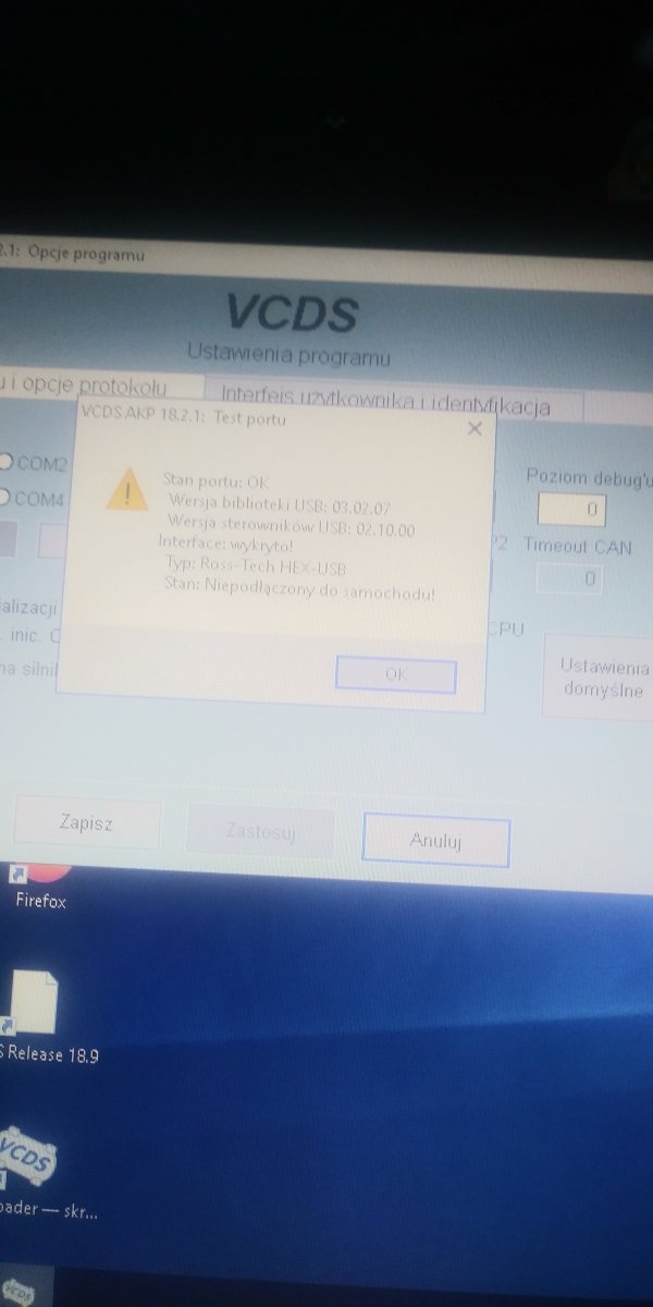

Pokaż ustawienia w panelu głównym.
Proszę mam nadzieję, że widać

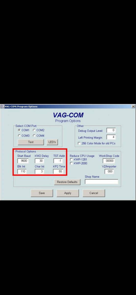

Ustaw sobie to na jednym z portów com, najlepiej numer 2 lub 3. Spróbuj tak:

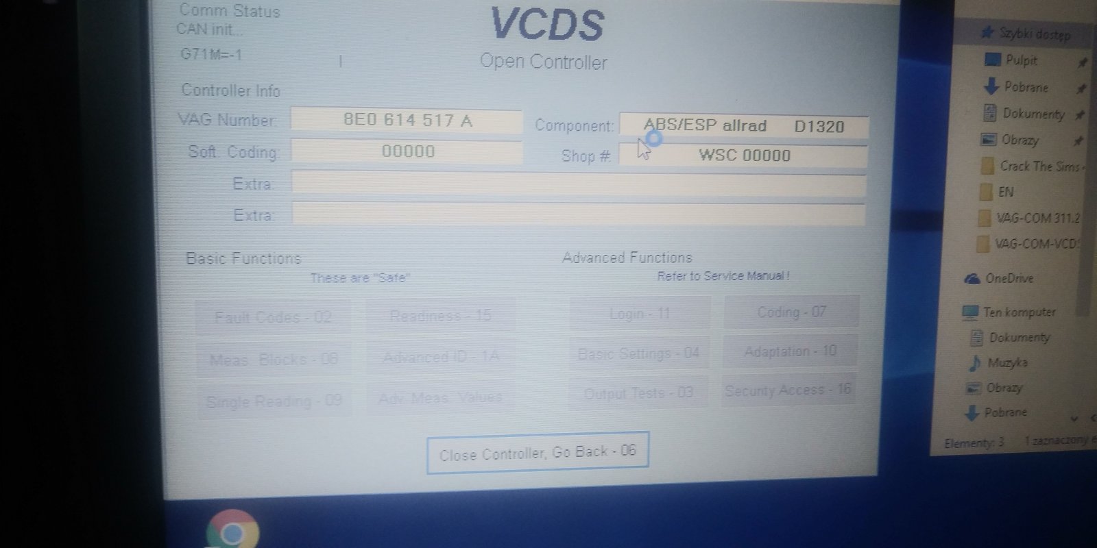

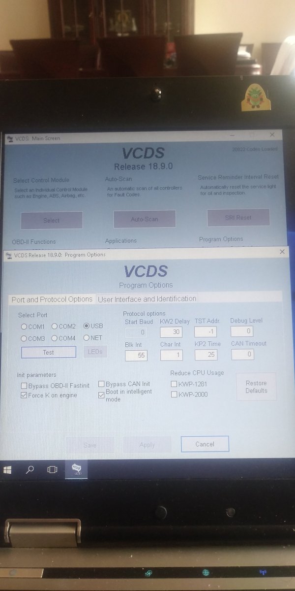

W menedzerze urządzeń dobrze masz poustawiane? Zapewnie nie. Test połączenia przechodzi w vcds?
Zrób test na kablu podłączonym do samochodu i pokaż co wyszło.
A co może być w menadżerze nie tak? Wyświetla się w portach usb jako rosstech usb.

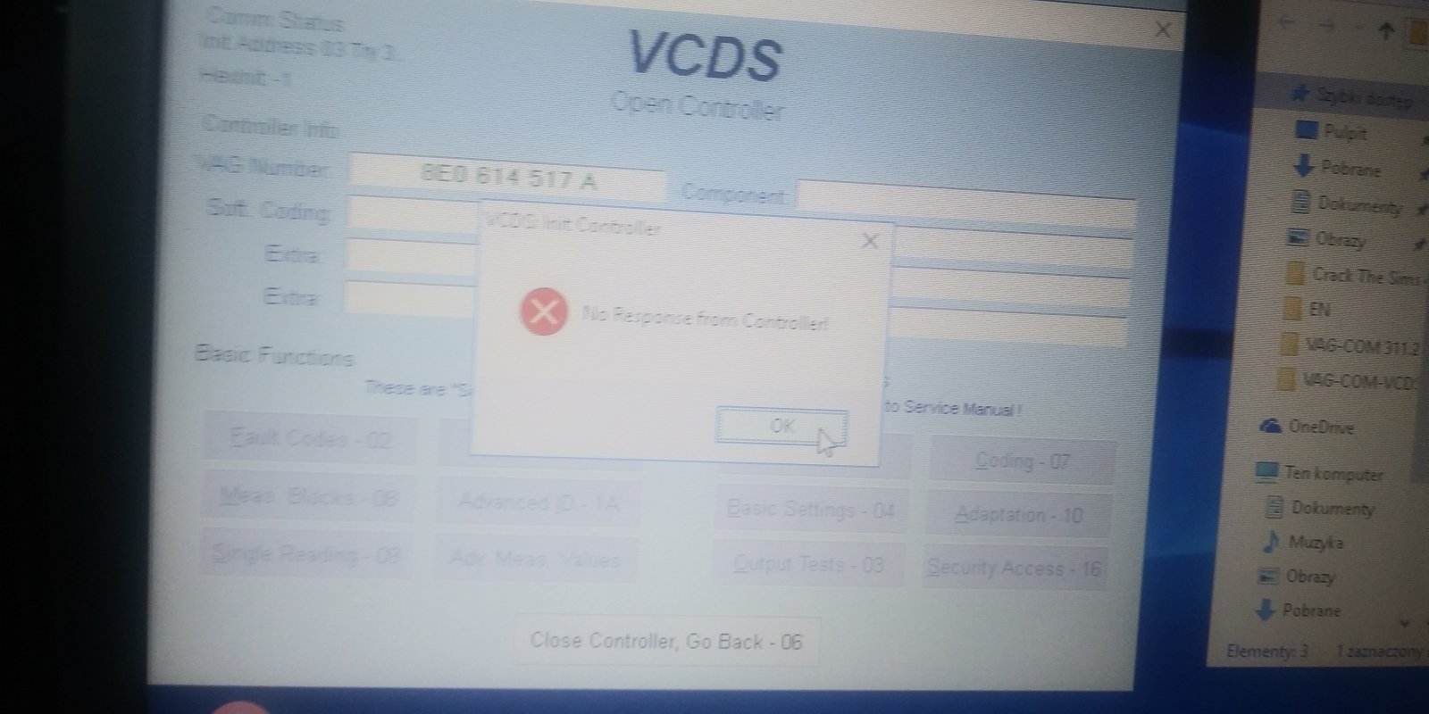

Przy samochodzie wywala not found albo brak połączenia z samochodem :v
Już serio nie wiem czy kabel uwalony czy co...
Tam wyżej w fotkach jest dodane
Miałem na myśli test portu jak na ostatnim zdjęciu, ale podłączonym do samochodu.
To jest właśnie test na podłączonym do samochodu interfejsie.
Raz wyrzuca brak podłączenia do samochodu a raz że nie ma podłączonego fejsa.. Póki nie podłącze do samochodu to interfejs zawsze wykrywa, po podłączeniu swiruje raz, że brak styku z samochodem a innym razem że brak kablam

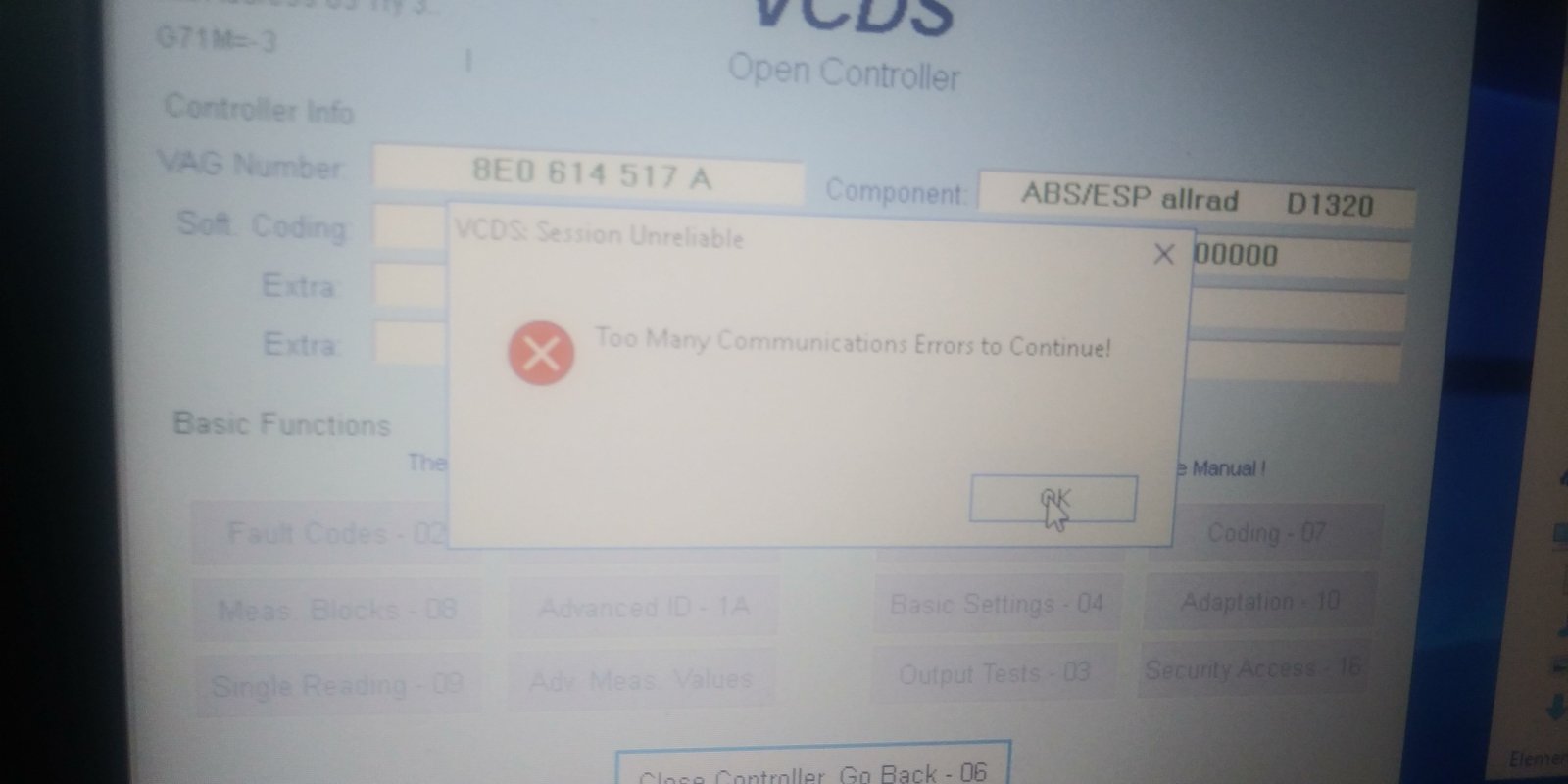

Dodam jeszcze, że czasem się połączy zdarza się to sporadycznie,  ale kompletnie nic nie idzie zrobić, wywala, że sesja zerwana i że zbyt wiele błędów w komunikacji.
Możliwe że wsad mikrokontrolera w kablu się posypał, sprawdź jaki mikrokontroler w nim się znajduje. Jak atmega162 to można się z nim jeszcze pobawić i przywrócić go do sprawności.

Menadżer urządzeń -> magistralą danych lub porty, sam znajdziesz. Interfejs, który jest podłączony, nadaj mu port com2 np.
Potem zmieniasz ustawienia na takie, jakie podstawiłem wyżej.
