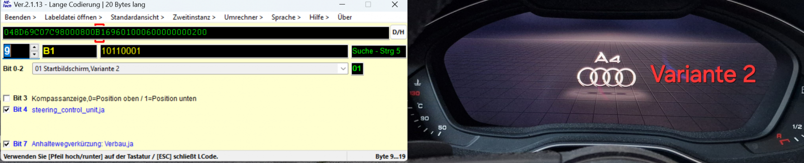

@kris_91 Nie wiem czy to jest normalne ale jak przełączę na zwykły widok to też jest logo S4. Logo startowe też mam S4 jak na załączonym zdjęciu widać. @Muskel1 Tak ma być czy gdzieś przy wgrywaniu został popełniony błąd? Moja wersja to H18 0379.
Ps. Napewno błąd jest w wybranym modelu gdyż mam Avant a w kodowaniu jest 01011xxx czyli S4 sedan a powinno być 01110xxx - co widać na obrotomierzu gdyż zamiast 6 tyś. mam 8 tyś. Czekam na nowy kabel i wtedy to  zmienię.

Trzeba zmienić w kodowaniu na logo startowe A4.

Czyli w sterowniku 17 w bajcie 02 zmienić z 01011xxx na 0111xxx?

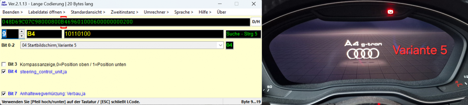

Tak mam obecnie:
Ekran startowy VC zmienia się w bajcie 9 wybierając z zakładki odpowiedni wariant dla danego modelu.

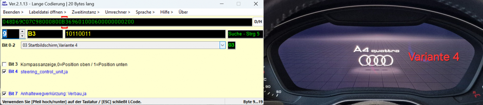

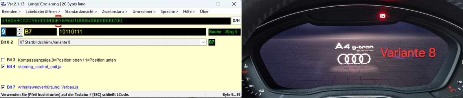

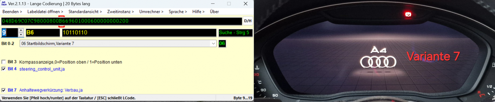

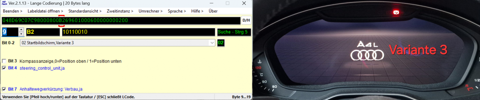

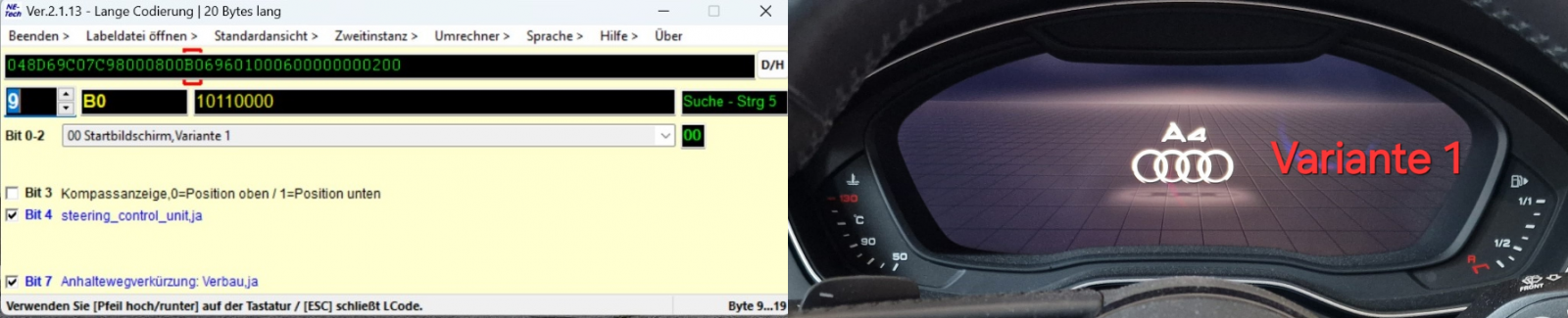

Znalazłem taki opis kol. @dymekn
Logo startowe wyświetlacza
Wybierz sterownik 17 (Zestaw wskaźników)
Kodowanie
Bajt 9
Wariant 1: Bit 5 i 7 aktywny
Wariant 2: Bit 0, 5 i 7 aktywny
Wariant 3: Bit 1,5, 7 aktywny
Wariant 4: Bit 0, 1, 5 i 7 aktywny
Wariant 5: Bit 2, 5 i 7 aktywny
Wariant 6: Bit 0, 2, 5 i 7 aktywny
Wariant 7: Bit 1, 2, 5 i 7 aktywny
Wariant 8: Bit 0, 1, 2, 5 i 7 aktywny

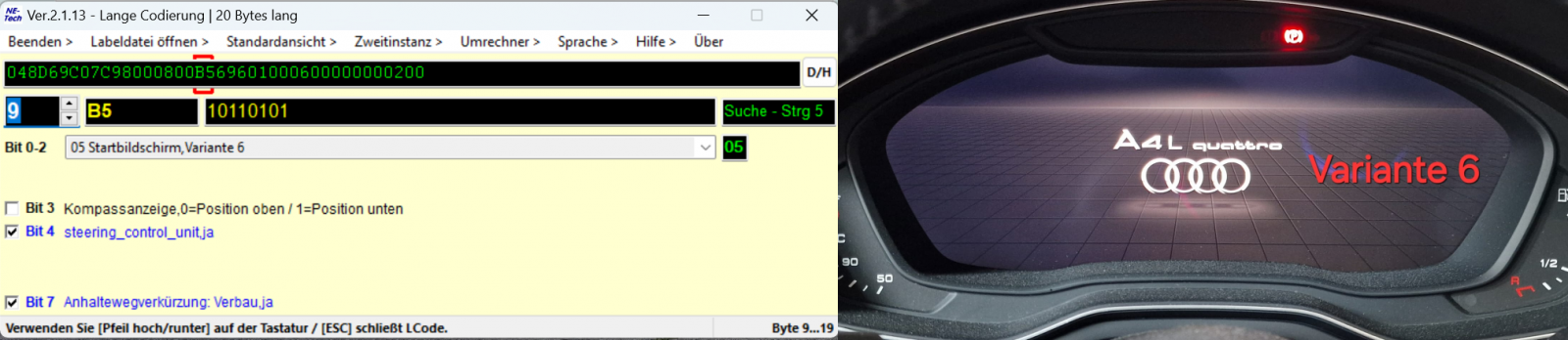

@Muskel1 który wariant pasuje do A4 B9 Avant?
Ten opis nie do końca jest poprawny, gdyż za ekran startowy odpowiedzialne są wyłącznie pierwsze trzy bity, czyli bit 0, bit 1 oraz bit 2.
No właśnie przed chwilą sprawdzałem i w bajcie 9 mam wszystkie bity puste ( nieaktywne).
@Muskel1podpowiesz mi który mam aktywować by zmienić ekran startowy dla A4 B9 Avant?
Ekran startowy nie ma rozróżnienia na Avant i Sedan.
Jest w sumie 8 różnych możliwości wyboru (wariantów),
przy czym ja nie widzę różnicy między wariantami 1, 2 i 7 pomimo, że jest inne kodowanie.
I tak wariant 1 ma wartość HEX 00, czyli bit 0, bit 1 oraz bit 2 nie są aktywne.
Wariant 2 ma wartość HEX 01, czyli bit 0 jest aktywny, bit 1 nieaktywny i bit 2 też nieaktywny.
Wariant 3 ma wartość HEX 02, czyli bit 0 jest nieaktywny, bit 1 aktywny, bit 2 nieaktywny.
Wariant 4 ma wartość HEX 03, czyli bit 0 jest aktywny, bit 1 jest aktywyn, bit 2 nieaktywny.
Wariant 5 ma wartość HEX 04, czyli bit 0 jest nieaktywny, bit 1 jest nieaktywny, bit 2 jest aktywny.
Wariant 6 ma wartość HEX 05, czyli bit 0 jest aktywny, bit 1 jest nieaktywny, bit 2 jest aktywny.
Wariant 7 ma wartość HEX 06, czyli bit 0 jest nieaktywny, bit 1 jest aktywny, bit 2 jest aktywny.
Wariant 8 ma wartość HEX 07, czyli bit 0 jest aktywny, bit 1 jest aktywny, bit 2 jest aktywny.
Przy wszystkich wariantach bit 5 jest także aktywy. Niestety nie jest opisany co uruchamia, więc możesz go w razie czego również aktywować.
