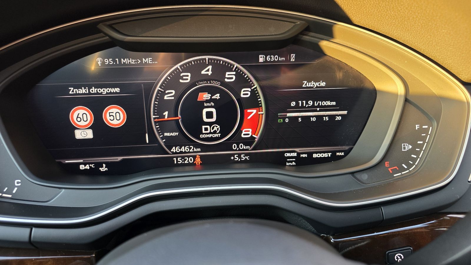

Aby zakodować wskazania co 10 km/h na prędkościomierzu wchodzimy VCDSem w sterownik VC (17), w długie kodowania, wybieramy Byte 18 i zaznaczamy tam Bit 1
Efekt koncowy
I jeszcze jedno pytanie. Tutaj mam zaznaczyć Bit 1. Rozumiem że Bit 3 i 4 zostają zaznaczone bez zmian?

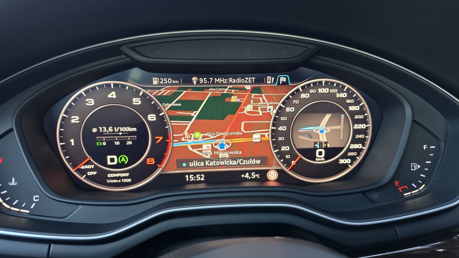

Panowie czy do tej A4 B9 2016 z  tym softem licznika co na fotce, podejdzie ten nowy soft / oprogramowanie.
Edytowane przez t.gazda
Korekta
Tak, jest możliwe.

 Licznik zaaktualizowany i za pomocą OBDeleven wgrany Sportowy wyświetlacz.
Mam jescze tylko 2 pytanka:
1) Czy można zmienić na coś innego wskaźnik boost (wiadomo nie mam na wyposażeniu)
2) I chciałem się upewnić czy temepratura oleju na sportowym wyswietlaczu wskakuje dopiero od 60°  (bo gdzieś tak wyczytałem ale wolę zapytać)
1. Nie można
2. od 45 stopni.
4 minuty temu, Muskel1 napisał(a):
1. Nie można
2. od 45 stopni.
Dzięki @Muskel1 , szybko i na temat

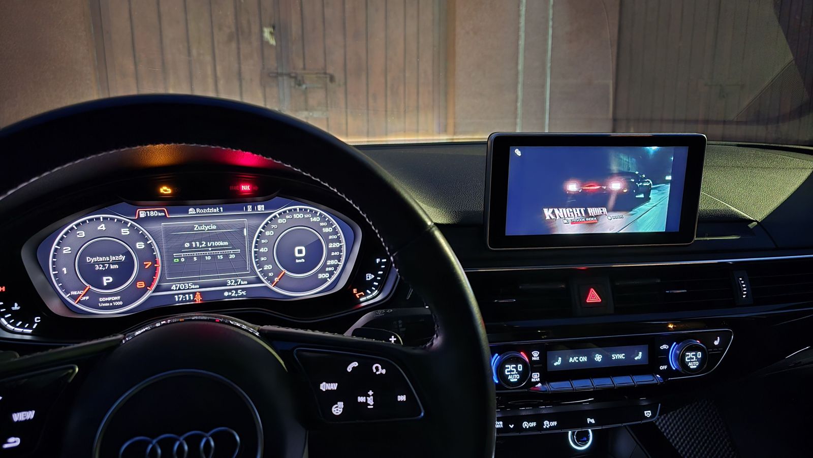

@t.gazda sport layout robiłeś przez obdeleven z gotowca?
Tak prędzej aktualizacją softu VC
Czyli pierw zrobiłeś aktualizację a później sport layout s4 za 200 kredytów?
Czy próbował ktoś uruchomić sport layout za pomocą car scanner?
https://youtu.be/anHf6uhJ1zE
Osobiście nie, ale tyle co przekopałem internety - to jest to w miarę popularna opcja.

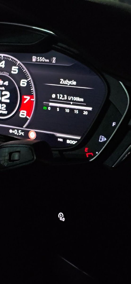

Ja się przyznam, że nie robiłem sam, ale u forumowicza @turzol, który prócz updateu VC i wgrania zegarów S4 poodblokowywal jeszcze kilka przydatnych funkcji, min: zmiana regionu dvd, także polecam szczególnie jeśli ktoś jest z okolic Katowic
Boost działa?
W dniu 17.03.2025 o 18:04, Dżangobajana napisał(a):
Boost działa?
Tak
Edytowane przez piti82

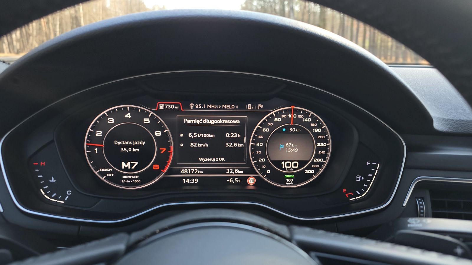

Jak zrobię aktualizacje VC to zniknie mi to wstrętne MPH? IMG_1175.thumb.jpeg.29967c86d893a8d49728479ae772176c.jpeg
Nie. To nie soft jest przyczyną tylko odpowiednie kodowania.
