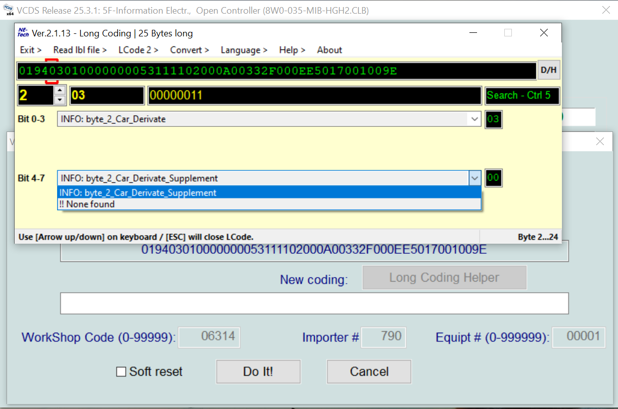

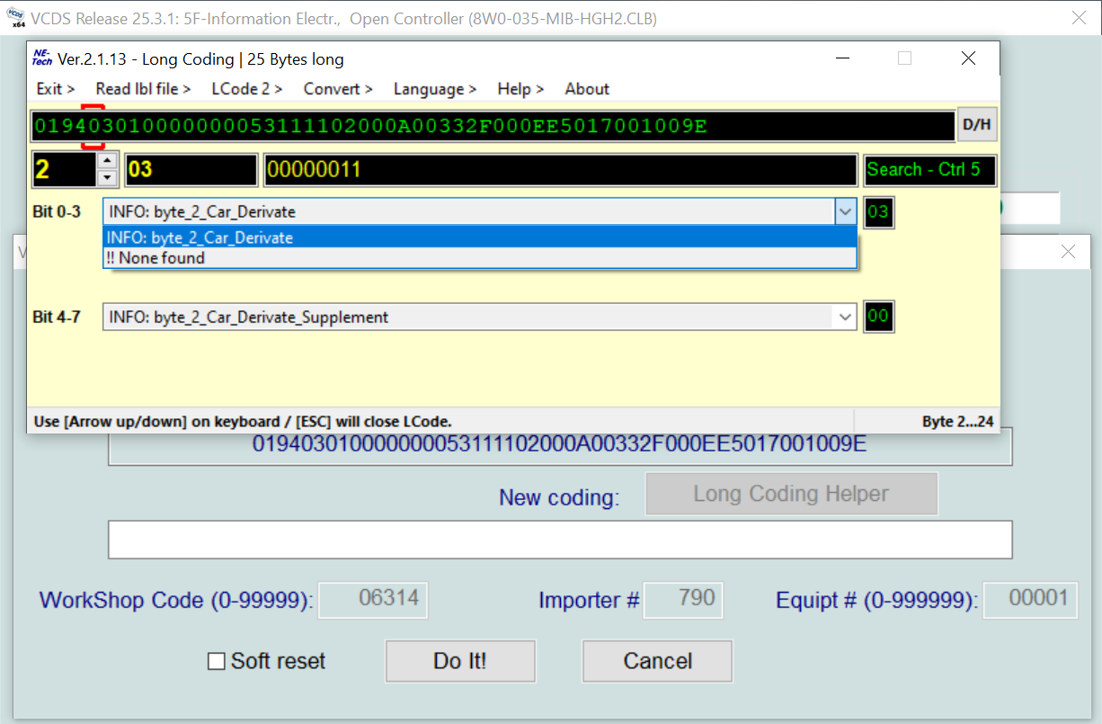

Takie mam opcje, pozostaje metoda prób i błędów chyba ze dobry człowiek podpowie który bit zmienia z A5 na S5
Edytowane przez Qmaty
dodanie załączników
Wartość HEX 43
Dzięki za podpowiedź, ale u mnie pozostaje wgranie skryptu
Napisz o co Ci chodzi? co chcesz tymi zmianami osiągnąć?
Żeby mieć Sport layout trzeba wgrać skrypt, nie da się tego uruchomić zmiana kodowania.
Już wyjaśniam , spotr layout mam wgrany i uruchomiony, a nawiązując do zapytania mariusz36 w tym temacie, chciałbym zmienić logo startowe w MMI stąd moje pytania.
Logo startowe zmieniamy w bajcie 09 ale wątpię aby było tam do wyboru logo S5. W A4 też nie ma logo startowego S4. Są tylko A4, A4L, A4 quattro, A4L quattro,  A4 g-tron, A4 g-tron quattro.

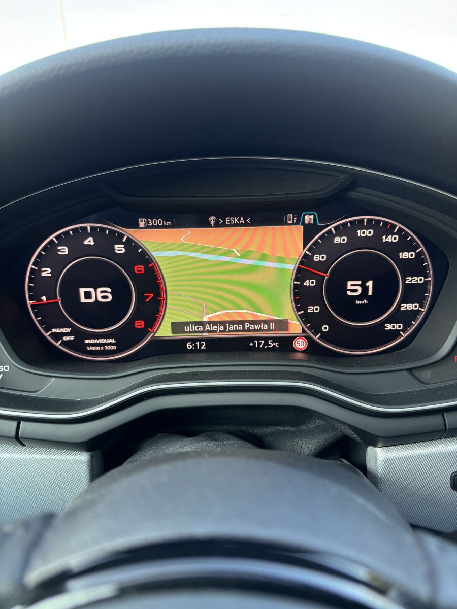

Witajcie, ja mam jeszcze inny problem, prześledziłem cały temat i widziałem że koledzy mieli problem po wgraniu sport layout z położeniem na mapie przy pomniejszonym widoku.
U mnie natomiast sytuacja jest taka: posiadam soft H17 0313, wgrałem w dniu wczorajszym oryginalnym VCP skrypt sport layout z powyższego linka i na sport layout jak i przed wgraniem wskazanie na mapie działało prawidłowo.
Stwierdziłem że nie do końca pasuje mi logo S i postanowiłem wrócić do starej oryginalnej skórki poprzez ponownie wgranie skryptu i wybranie opcji classic, no i stało się teraz nie pokazuje mi położenia na mapie. Jakieś porady?
Podnieś wersję softu do 0379.
Ten temat jest temu poświęcony a nie wgrywaniu sport layout :whistling:
@Muskel1 sorry nie wiedziałem gdzie napisać. Tak myślałem żeby wgrać soft, myślisz że powinno to załatwić sprawę?
Nie wiem czy pomoże ale spróbować można.
Spróbuje po pracy, dam znać o efektach
Niestety nie pomogło, virtual zaktualizowany do wersji 379 i nadal pozycję na pomniejszonej nawigacji pokazuje jak w s5 layout czyli z lewej strony.
To skrypt gdzieś coś namieszał.
Masz jakiś pomysł co tu zrobić?
Aktualnie nie.
