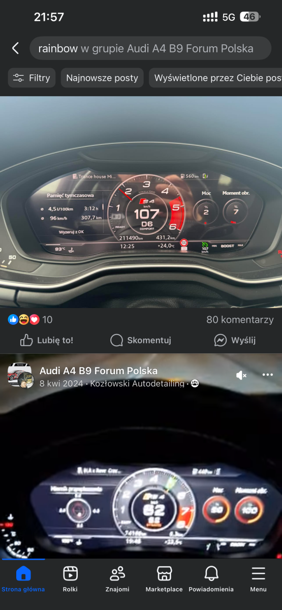

Tak wiem ale widziałem na forum fc że były osoby które miały go zainstalowanego
I jaki pokazywało zakres obrotomierza?
Mogę umieścić screena lecz chcę zaznaczyć że są tam tylko wskazania sportowe. Myślę że akcelerometr dalej nie działa

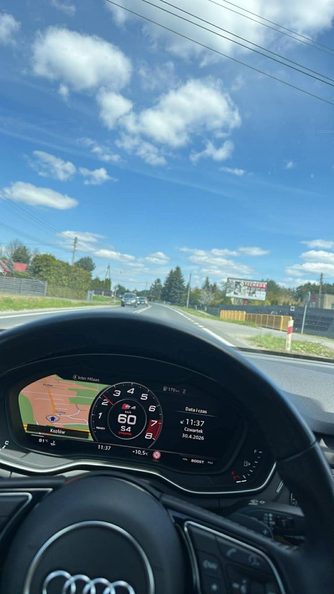

Udało się zaktualizować do 0379, sport layout wgrany także elegancko, a jakby ktoś miał na początku problem z skalowalnością mapy po lewo to polecam kliknąć view żeby mieć widok rozszerzony mapy i wrócić i powinno wycentrować

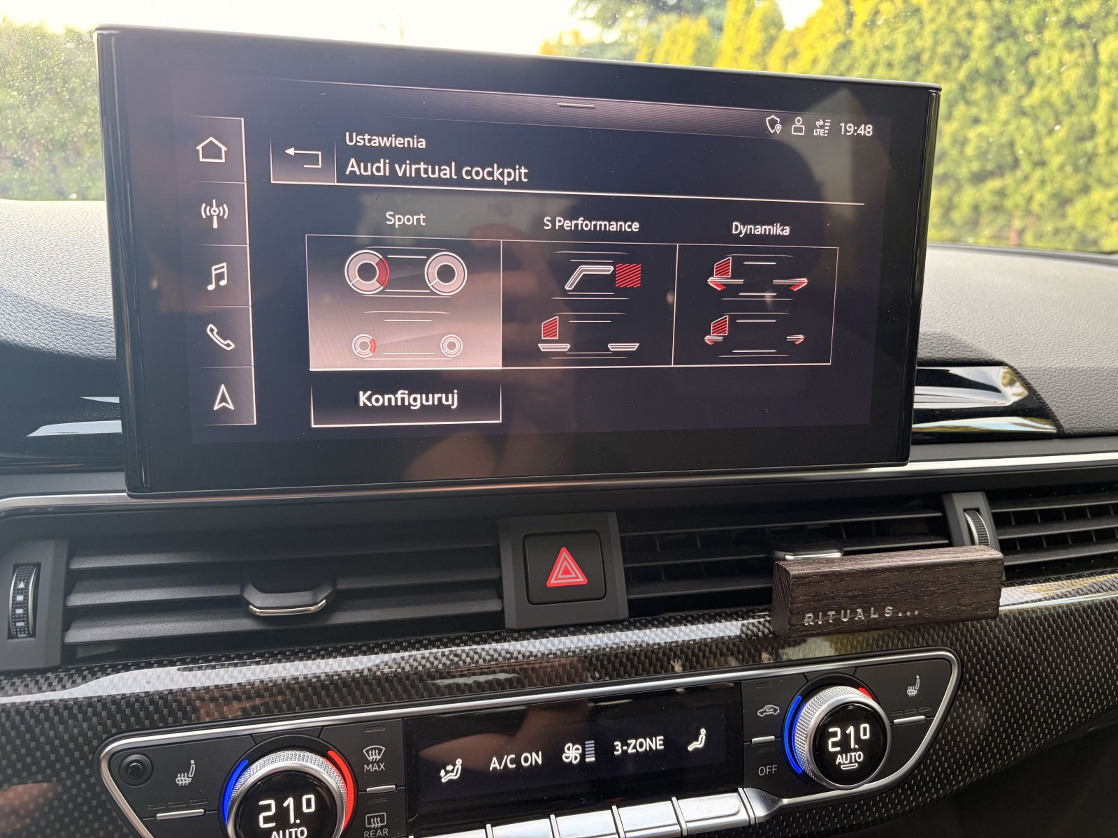

Czy w wersji poliftowej jest możliwość wgrania sport layout?
Niby mam możliwość wyboru sportowego layoutu ale wygląda inaczej..
W polifcie tak wygląda sport layout. Tylko w przedliftach FPKGen1 jest okrągły.
