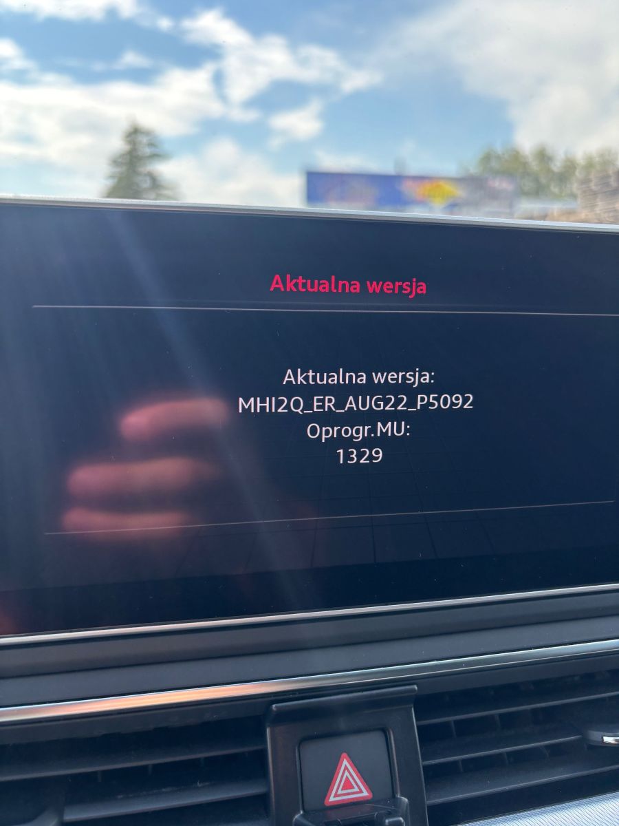

Soft mib mam taki jak na zdjęciu

Zaktualizuj oprogramowanie układowe jednostki MMI.
Czy jest nowsze niż moje MHI2Q_ER_AUG22_P5092 MU 1329? Jak tak to jakie?  Nie mogłem nic znaleźć na ten temat
Nie ma jako wersja update.  Wgraj na nowo aktualną (to chyba kolega ma na myśli).

zaktualizuj soft MHI2 i widok map wróci. Jeżeli nie wiesz jak zrobić aktualizacje to poszukaj na forum.
Kurde chyba jestem za głupi, nie znajduje nic na forum a aktualizacji na wyższy soft niż mój. Jesteś w stanie mnie nakierować? Proszę
Bo taka nie istnieje.
No właśnie to co jeszcze raz to samo wgrywać?
Tak, tylko w zielonym menu trzeba aktywować najpierw SWDL, bo w przeciwnym razie nie będzie chciał przeprowadzić aktualizacji, bo to ta sama wersja.

Aktywacja SWDL, wystarczy tylko znaleźć pozycję w green menu i aktywować? Za co ona odpowiada generalnie?
Tak.
SWDL = Software Download, służy do tego aby móc wgrać ponownie tę samą lub wcześniejszą wersję oprogramowania.
