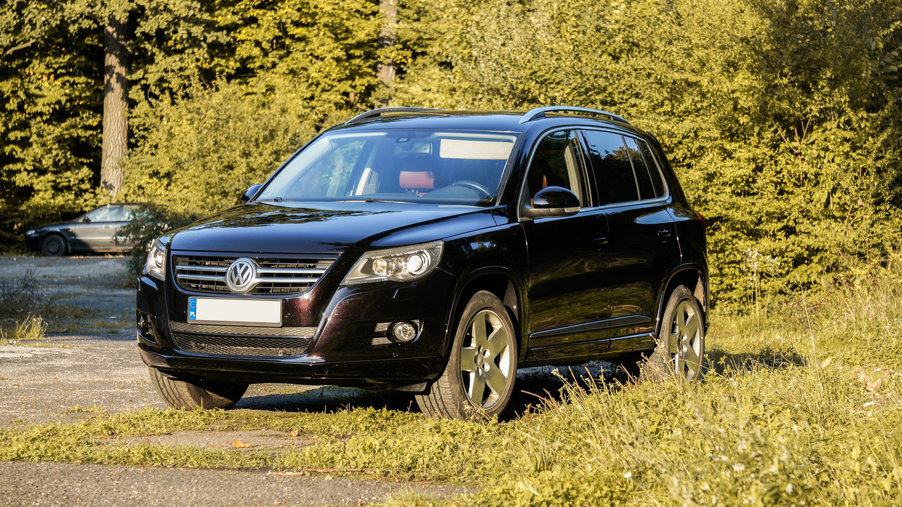

Cześć,
Przedstawiam wam moje daily na codzień.
Auto kupione w 2013r z przebiegiem 69tys, VW tiguan MK1 2,0TDI rocznik 2009r z polskiego salonu.
Z wyposażenia w sumie niewiem czy bogato czy nie, bo temat tiguana w internetach jest niszowy.
- PDC przód i tył

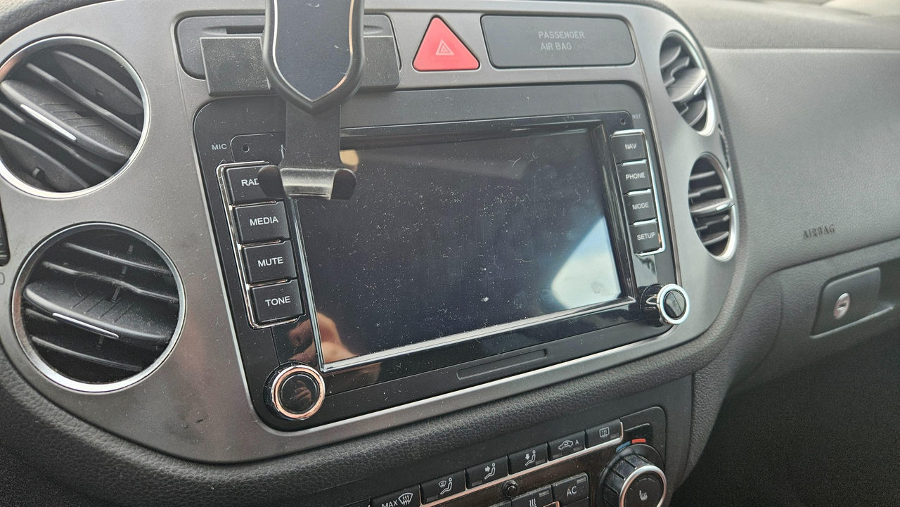

- Nawigacja RNS510 z wgranymi polskim mapami w 2014r, ale mam problem z anteną nawigacji od samego początku, takze w sumie nie korzystam z tej nawigacji.
- Fotele z ogrzewaniem, manualne
- licznik z FIS biały
- webasto
i zapewne wszystkie podstawowe wyposażenie jakie tam jest.

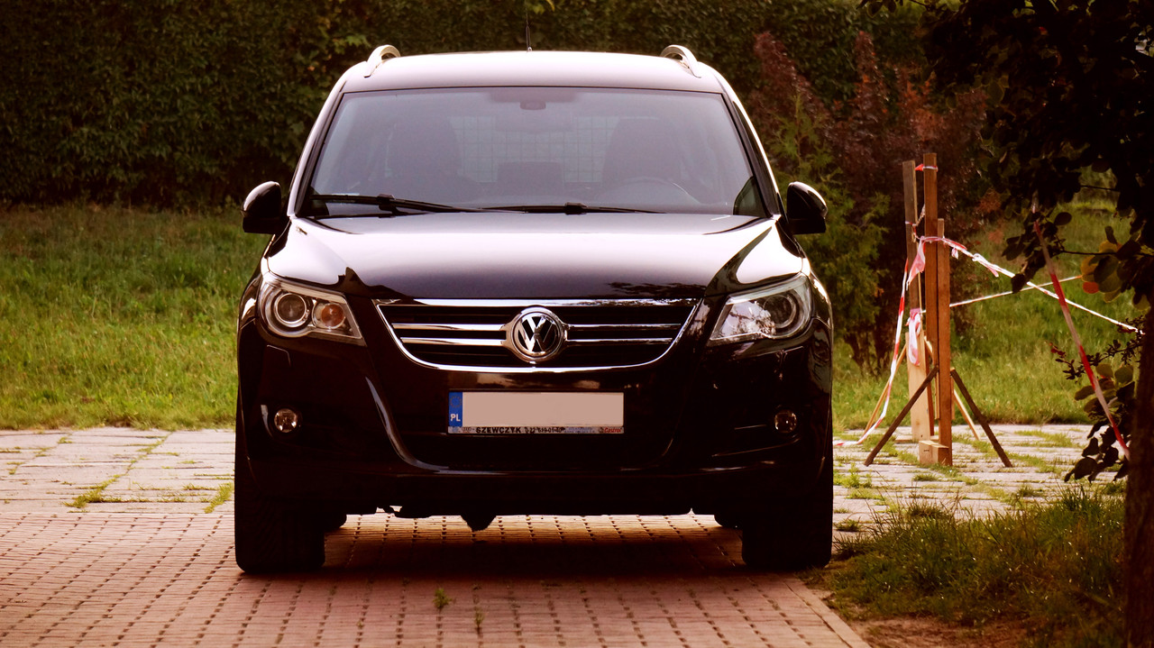

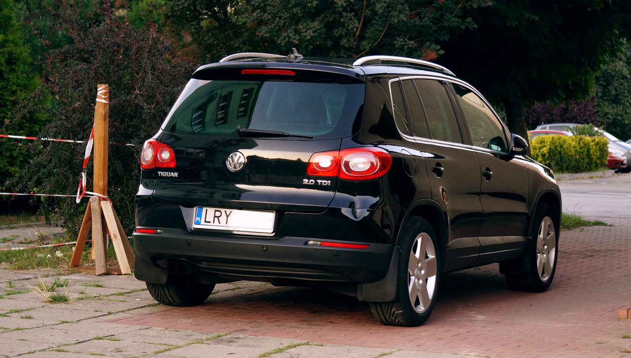

Nie mam zdjeć z zakupu, jedno ze starych zdjeć jest z 2014r

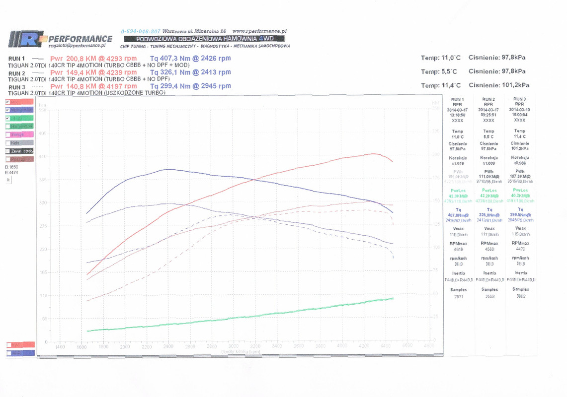

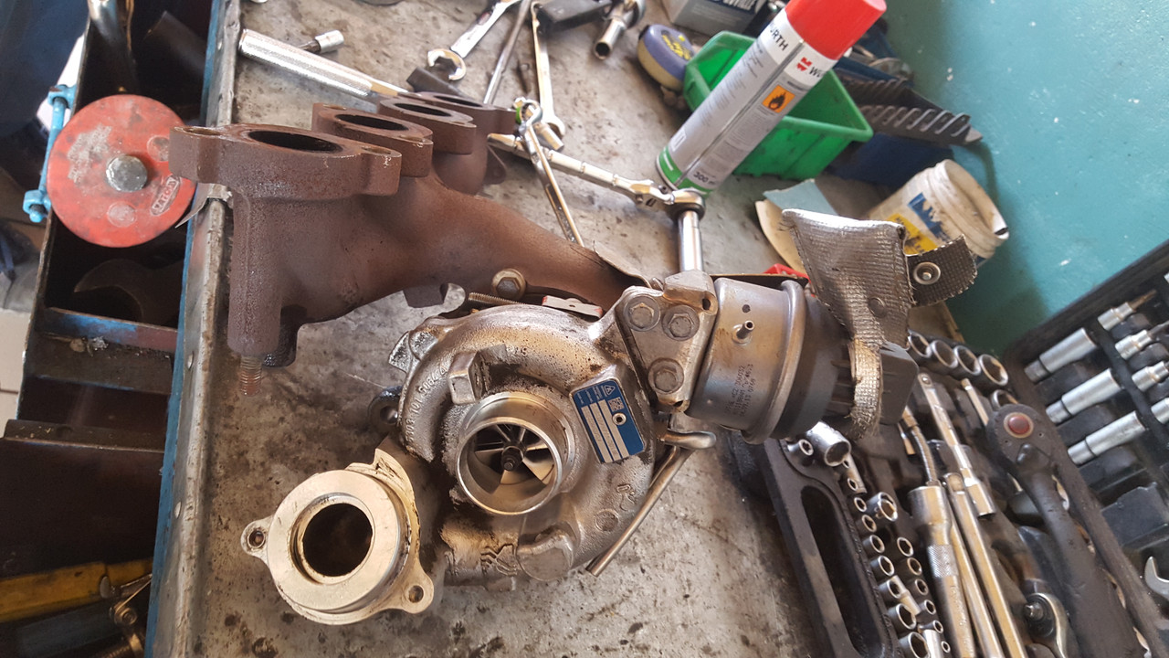

W 2013r auto dostało kuracje wzmacniającą w R-performance
- usunięcie DPF
- zmiana turbo na 2,0TDI 170KM
- strojenie

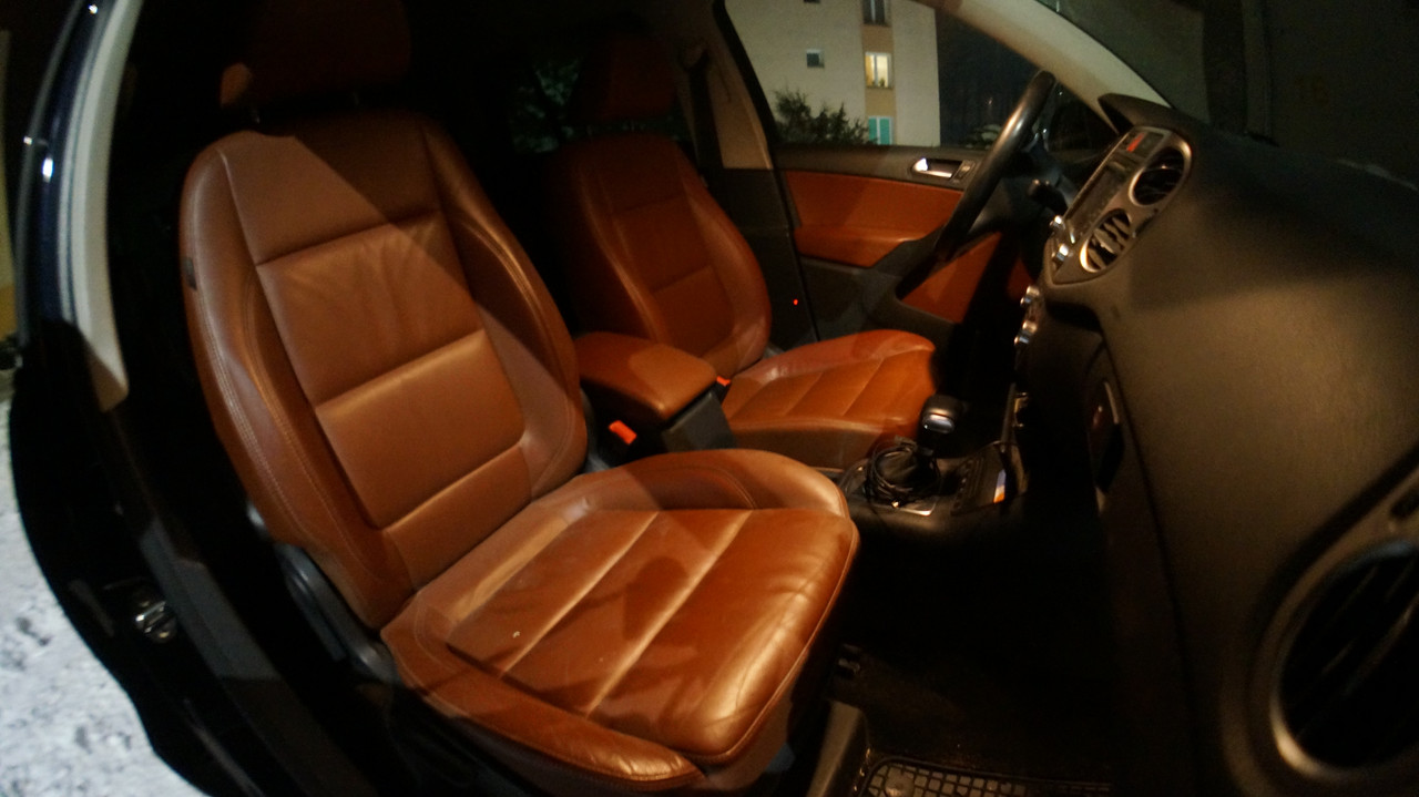

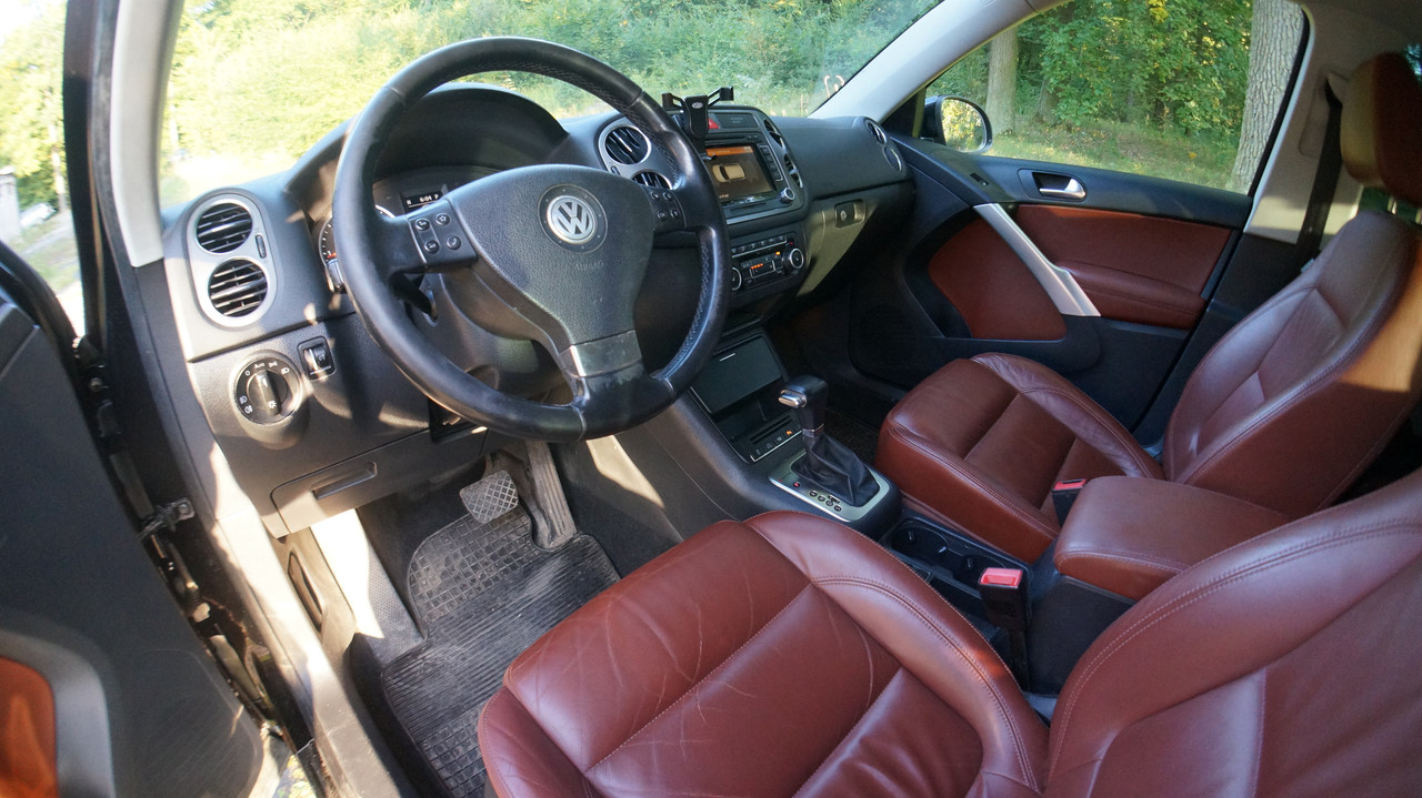

W zasadzie do 2021 jeżdziłem sobie i nic nie robiłem aż do stycznia 2022 roku, postanowiłem kupić kompletne wnętrze skórzane i to było to co trzeba w tym aucie, wnętrze z zwykłego szarego przekształciło sie w fajny brąz.

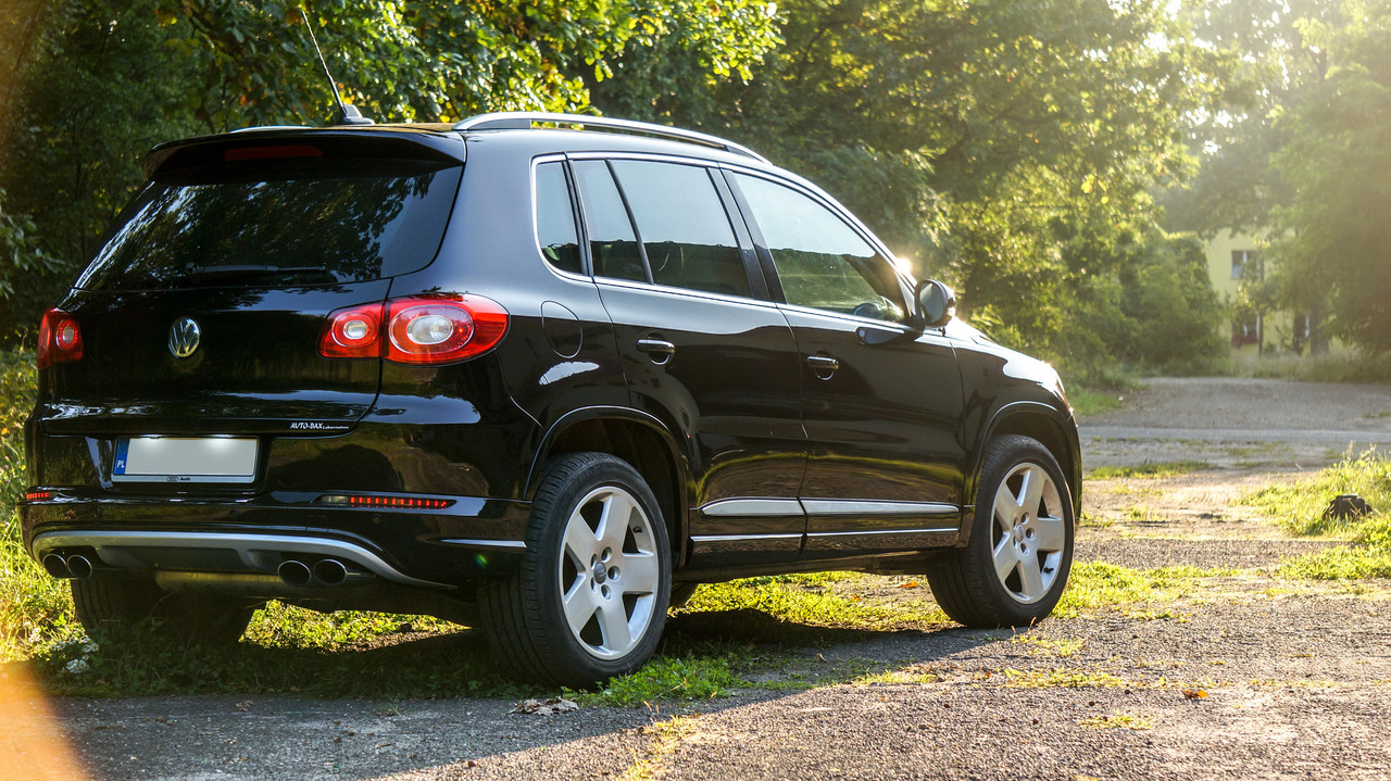

W wakacje 2022 postanowiłem oddać auto do lakiernika, ze wzgledu na kiepski stan zewnetrzny auta. Nauczony doświadczeniem z audi A4, w trakcie prac zmieniłem kilka rzeczy

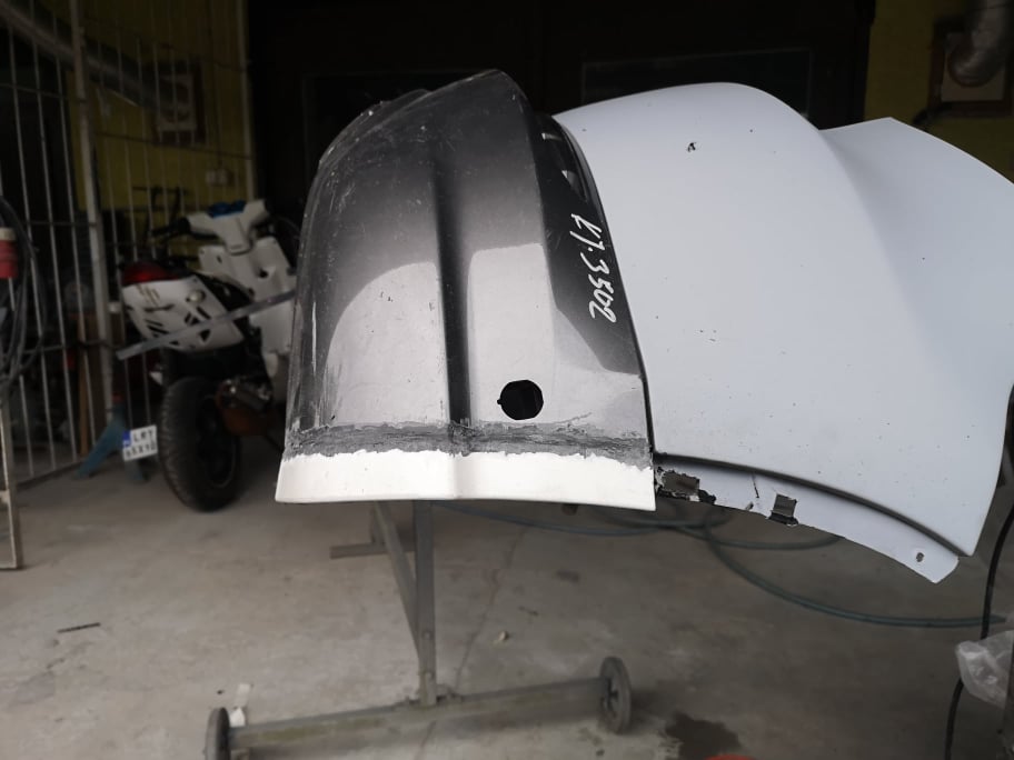

- Wpadła tylna dokładka zderzaka z polifta R-line z dyfuzorem, który poszedł w kolor srebrny. Nie znalazłem listw nadkoli R-line w rozsądnej cenie, wiec trzeba było wymyśleć obejście ich braku, ponieważ seryjne listwy były inne. Załatwiliśmy to tak:
Dospawany kawałek drugiej dokładki jako przedłuzenie całości załatwił problem braku listw nadkoli R-line.
- Wpadł wydech z golf VII na dwie strony z ori chromowanymi końcówkami. Niestety bez klap.
- zmieniłem zwykłe listwy drzwiowe na wariant R-line, przy okazji dowiedziałem sie że istnieją 2 rodzaje listw chromowanych, które nie są kompatybilne miedzy sobą.
- wpadły siłowniki maski przedniej, bo tiguan fabrycznie ich nie posiada
- wymieniłem odblaski na podświetlane lampki po z gaszeniu czarne w tylnym zderzaku.
- lakier wpadł z Landrovera z 2019r
- komplet zacisków został wypiaskowany i pomalowany fajny błękit.
- Przełom 2023/24r skończył sie dla tiguana awarią radia RNS510, demontaz wysyłka do naprawy  i.... niemożliwa historia, radio zgineło u przewożnika inpost... straty, straty

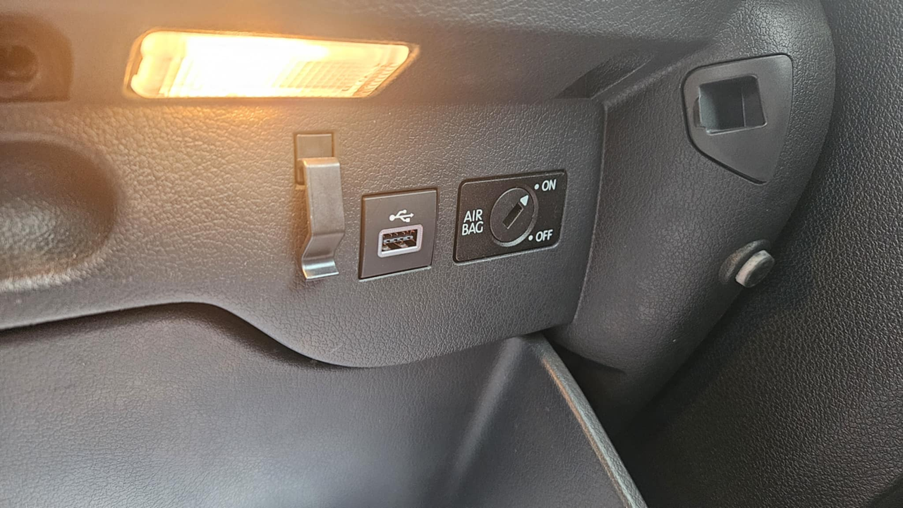

- końcówka 2024r po prawie roku bez radia kupiłem jednostkę android radio i dla polepszenia efektów dzwiękowych wpadł subwoofer aktywny Audio System SW11 w koło zapasowe, instalacja zbiegła sie z awarią silnika. Co do audio, polecam ten sub, odmienił scene muzyczną całkowicie. Przy okazji rozbudowy audio doleciał z aliexpress wtyk USB w fabryczne miejsce niewiem na co, ale siadł P&P

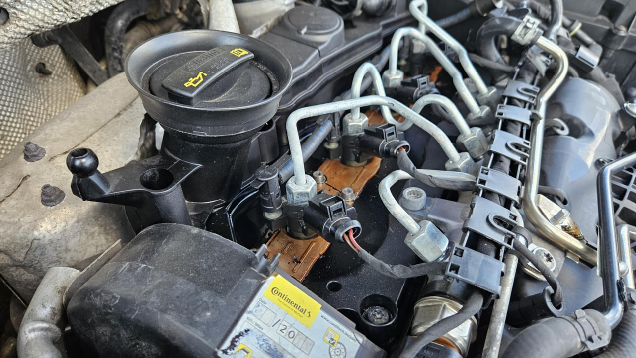

- Na przełomie 2024/2025 Tiguan popadł w awarie układu paliwowego, auto z dnia na dzień traciło moc, aż zwyczajnie przestało odpalać. Naprawę zaczeliśmy od pompy paliwowej, wtrysków, skończyło sie przy okazji rozdłubanego silnika zmianą rozrządu. Naprawa zakończyła sie rachunkiem 5200zł, auto odzyło, zyskało na mocy. Nastepnie w połowie roku walka z błedem EGR, wywalony softem, przy okazji zmiana akumulatora, wymiana uszczelnień wtryskiwaczy, finalnie koszty 1200zł.

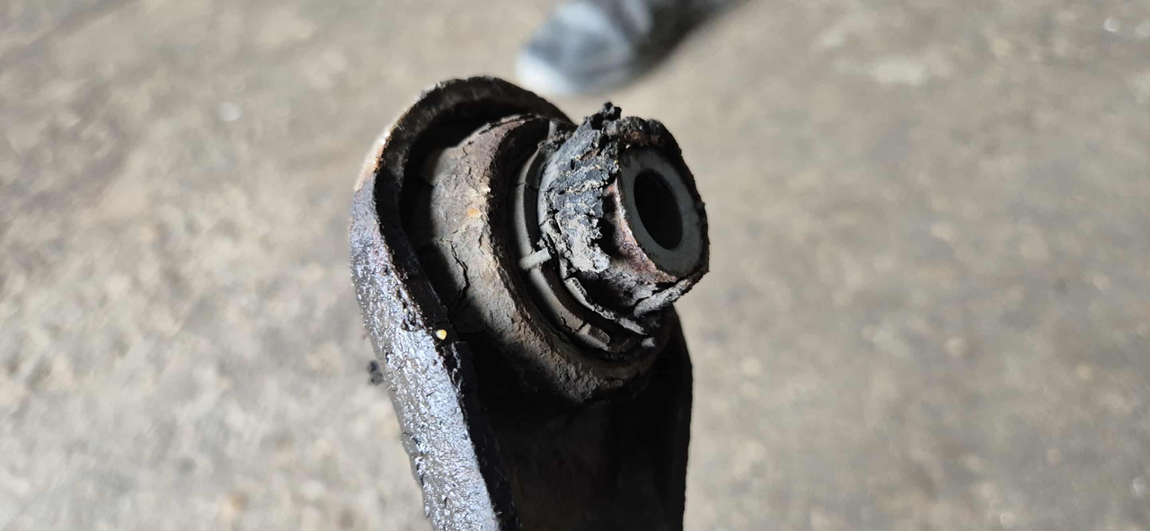

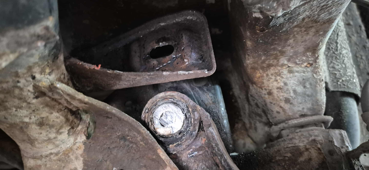

- Końcówka pażdziernika 2025 skończyła sie serwisem tylnego zawieszenia, do wymiany poszedł komplet wahaczy, tulei i śrub, przy okazji wymiana hamulców tył co zakończyło sie rachunkiem 4600zł.

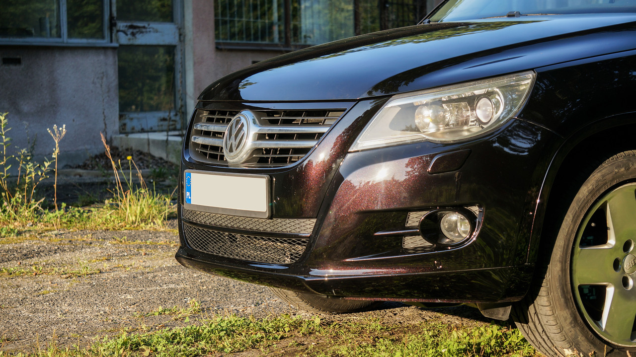

A dzieki, staram sie jak mogę zmienić estetycznie :) tu jest o tyle trudno ze nikt nic nie wie, jak coś wiedzą to najlepiej przyprowadź auto... a jest dość drogi w eksperymentowaniu. Podczas prac kupiłem przednią dokładke z polifta, no na alegro byłem wręcz pewny że zgrywają sie linią, noi zgrywały sie aż do momentu łuku. Generalnie do przerobienia u plastikmena, ale ten na którym polegałem, poległ w kontakcie. Finalnie zostałem z przedliftową, ale poszła w kolor.
