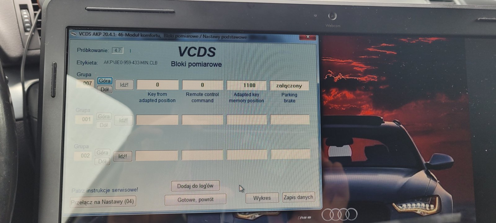

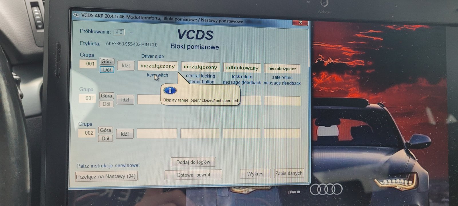

Tak właśnie tak obrazu i nic może jakoś to się koduje w vcds.?
Jakieś inne problemy z elektroniką w aucie? Może MK dostał wody? Masz jakieś błędy w MK?
Coś miałem z kodowaniem sterownika ale nie pamiętam o co chodzi? Wcześniej z elektryka nic

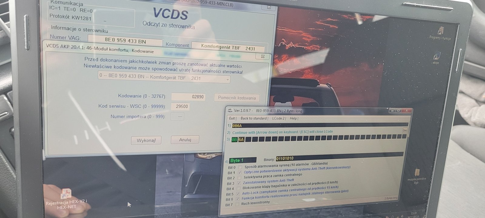

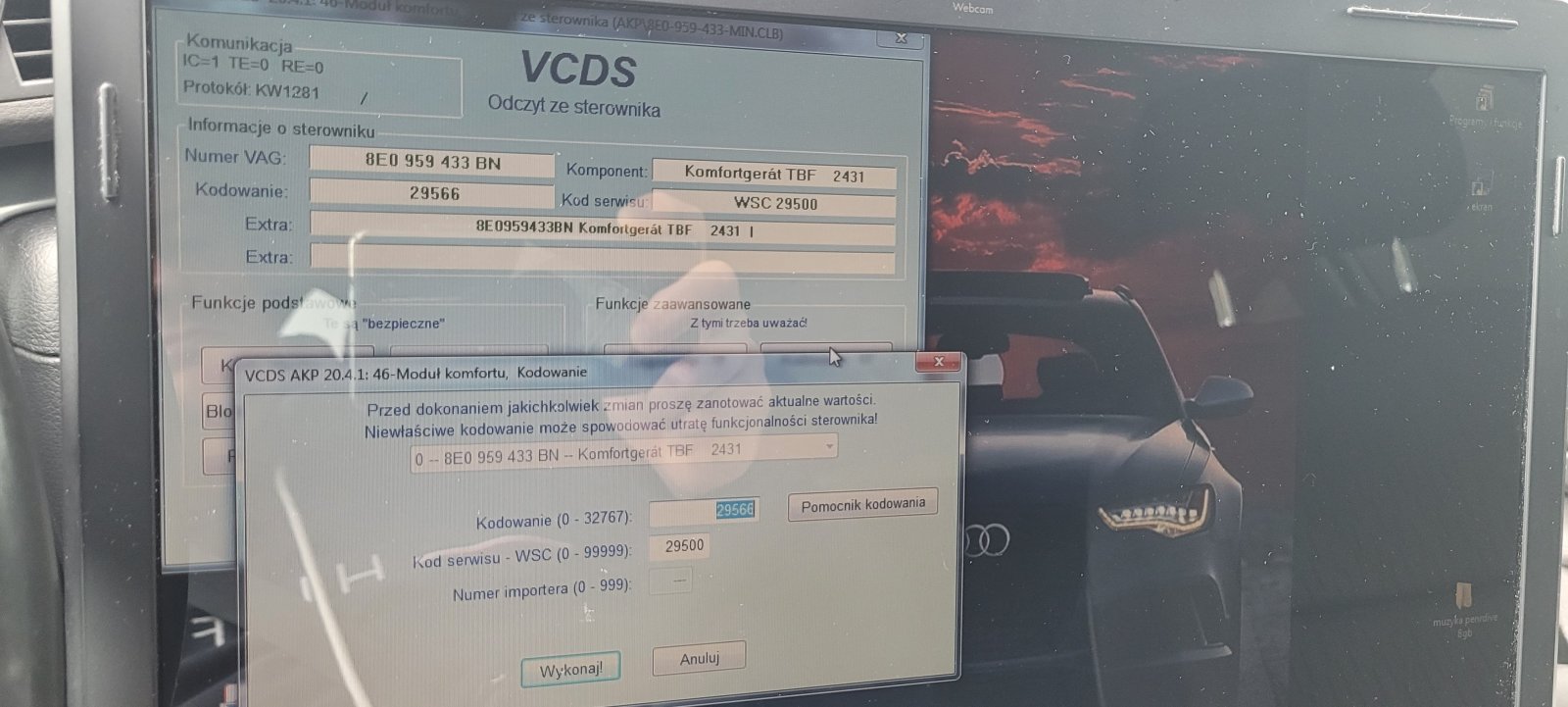

Przed tym wszystkim miałem inne kodowanie takie:
Edytowane przez Marcinlbn24

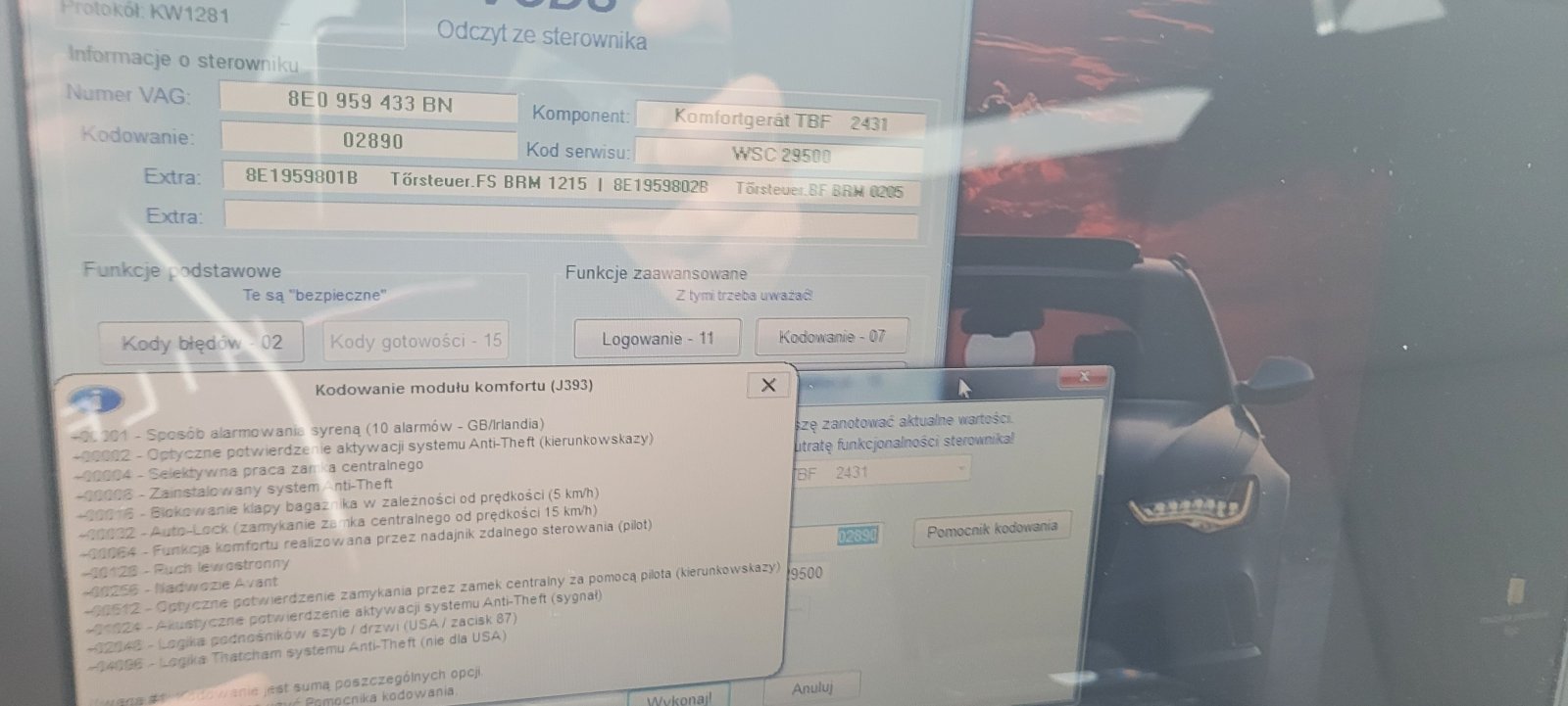

A tu mam tak:
Dziwne masz to kodowanie. To jest akutalne? Sam je ustawiałeś?
Wg modelu MK obsługuje alarm oraz korby z tyłu.
Zakoduj MK wg listy i oczekiwanych funkcji z poniższego linku:
Edytowane przez bobikos
na początek zakoduj sobie
2+8(jeśli faktycznie masz alarm)+64+256(jeśli faktycznie masz alarm)+512+2048= 2890
Do tej pory miałeś np zaprogramowane podwójne szyby.

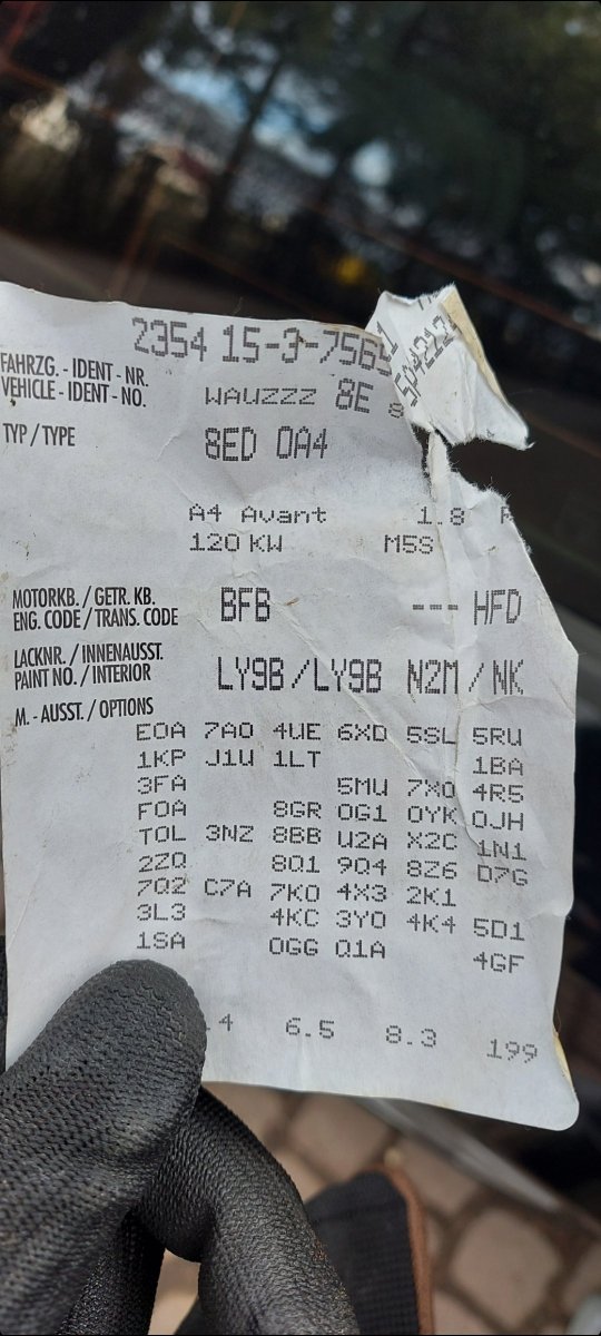

Generalnie żeby potwierdzić wyposażenie auta musiałbyś odczytać to z wlepki pod tylną kanapą (lub w książce serwisowej). Poszukaj dekodera kodów wyposażenia VW. Jest też na forum wątek gdzie po nr VIN koledzy dekodują pełne fabryczne wyposażenie auta.

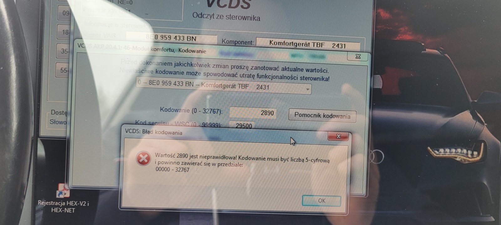

Mam błąd
Na jaką wartość mam zmienić dokładnie żeby działało dodałem nalepke pomoże ktoś ? ;)
Daj 0 na początku ( 02890 ).
Dodałem zobaczymy czy będzie ok tak ma być. ?
Dodałem siebie jeszcze zamykanie drzwi po 15km i wyszło tak jest ok?
