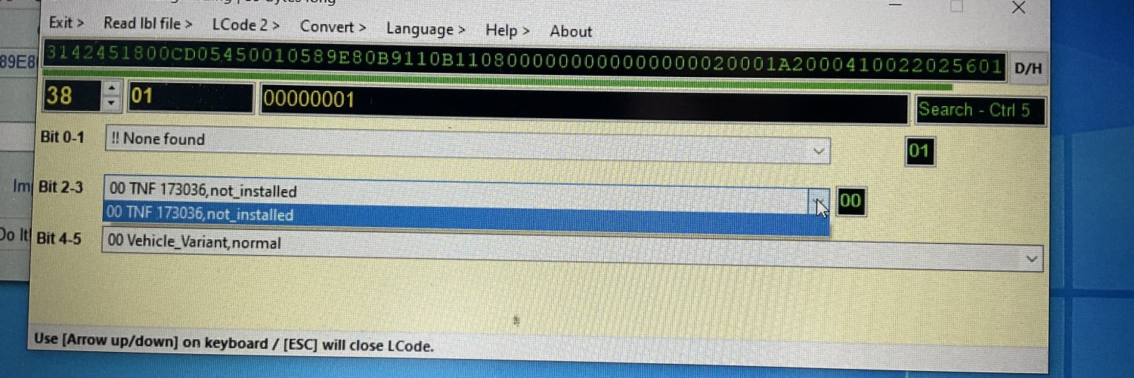

założyłem kamerkę z Ali . Instrukcji nie było więc posiłkowałem się stroną w necie TU.
Podają że po instalacji dodać w 19 kamerę - zaznaczam , kodowanie przyjmuje.
Zmienić kodowanie w 9:  (wg tej strony jeśli jest przycisk SOS na podsufitce)  byte 38 bit 2-3 04 ustawić na :camera variant_rvc,installed (menu wybierane)
niestety w 9 nie mam takiego pola wyboru , u mnie wygląda to tak :
Edytowane przez A4B9

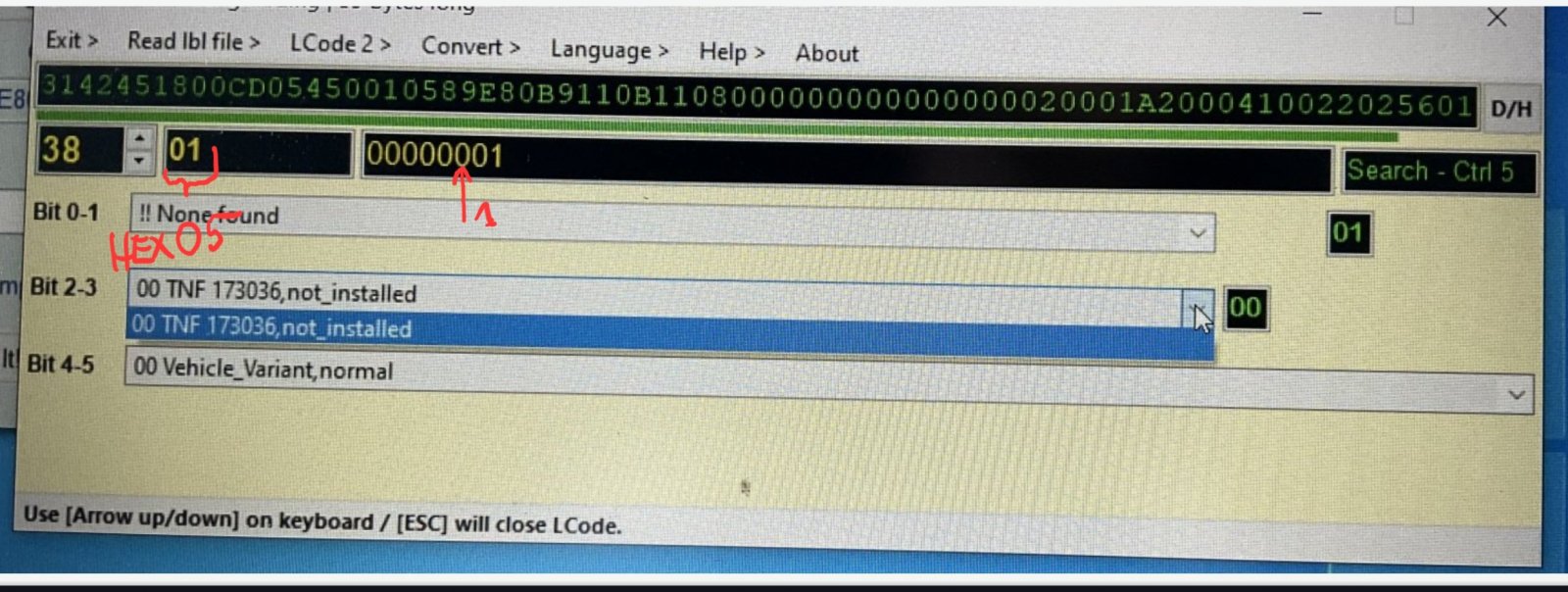

Musisz aktywować bit 2.
Masz 2 możliwości:
- albo wstawiasz w bit 2 w miejscu 0 jedynkę,
- albo wpisujesz w okienku wartość hex 05.
Masz 2 możliwości:
czy to będzie kodowanie do wersji z przyciskiem SOS (na podsufitce) ?
Przycisk sos nie ma nic wspólnego z kamerą.
Zmieniając 0 na 1 nie poszło , ale wpisaniu hex 05 przyjęło kodowanie. Błędów brak. Mmi zresetowane
