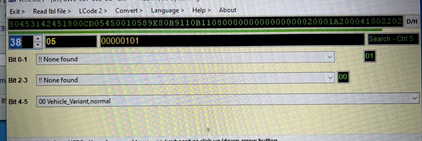

Ile masz czujników pdc?
Ok już znalazłem przyczynę . Nie dokonałem zmian w 5F . Już działa
bardzo dziękuję za pomoc
No widzisz.

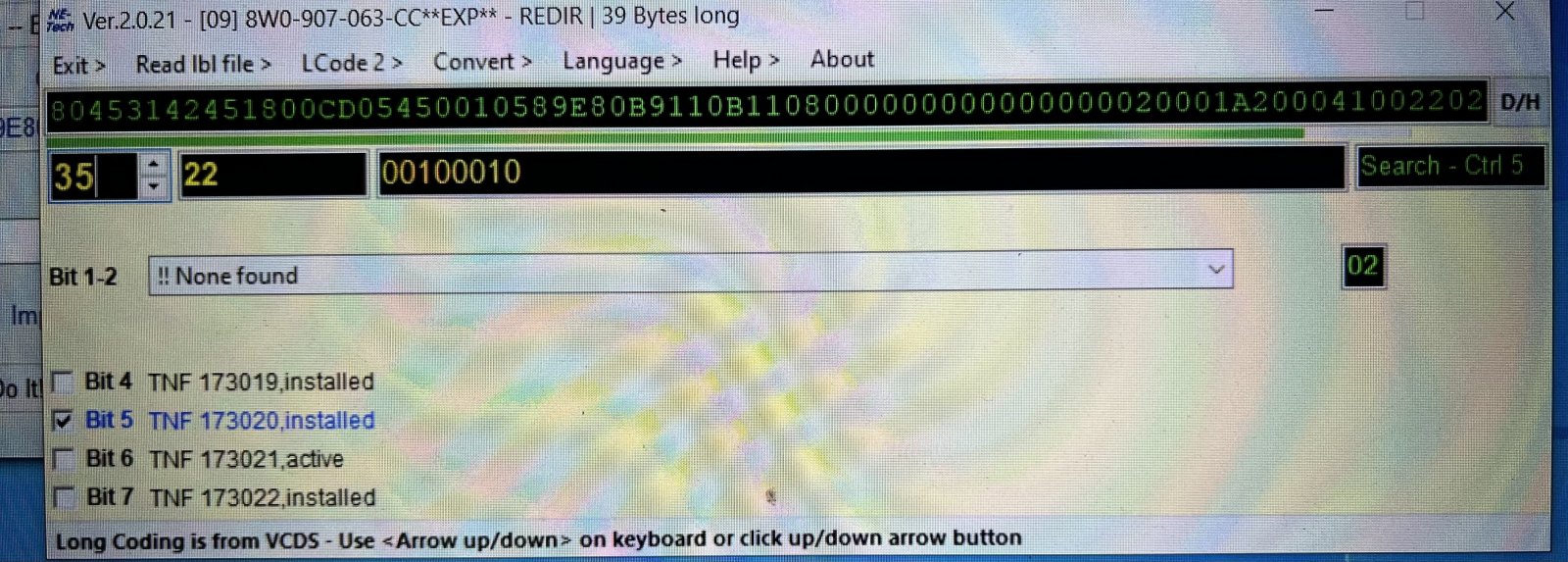

W Byte 35 i 38 jest też poprawnie zakodowane dla 8 czujników i kamery.
Można wnioskować że :
Jeżeli po wrzuceniu wstecznego nie pokazuje się obraz to złe kodowanie.
Jeżeli obraz jest czarny prawdopodobnie problem podłączenia kamery (albo zasilanie albo AV)

Ten błąd oznacza, że sterownikowi komfortu brakuje jakiejś informacji, której oczekuje. Może mieć związek z kamerą ale nie musi.
Wrzuć pełny auto-scan.
Dodatkowo aby dowiedzieć się z jakiego sterownika oczekuje informacji musisz podpiąć auto pod oryginalny VCDS, będzie tam wtedy zapisane. U Ciebie jest napisane, że oczekuje informacji z [Tip-TNF 194781] i kij wie co to jest, bo Twój klon tego nie wie/nie zna.
Założę się, że w sterowniku komfortu masz tak jak poniżej opisane pojedyńcze bity (jeżeli w ogóle jesteś w stanie wejść tym klonem w sterownik 46).
Jeżeli masz możliwość wejścia w sterownik 46 w kodowania, to poszukaj w każdym bajcie z osobna bitu, który opisany jest jako TNF 194781. Jak taki znajdziesz, to napisz który to bit w którym bajcie.
@Muskel1
Połączyłem się ze sterownikiem, przeszukałem wszystkie 39 bajtów . Nie ma takiego oznaczenia. Wszystkie zaczynają się od 173…. Lub 174…..
poszukiwany ma początek 194….
To w innych sterownikach będzie trzeba szukać ale też bez gwarancji, że znajdziesz.
Ok, poszukam .
Edytowane przez A4B9
Bez protokołu z oryginalnego VCDS lub ODIS to szukanie igły w stodole.
