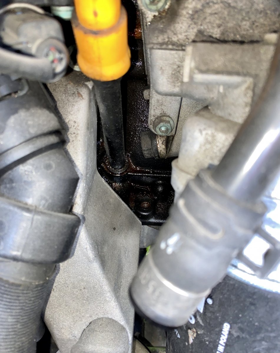

Od pewnego czasu ubywa mi płyn chłodzący ze zbiorniczka. Dziś po nocy zauważyłem świeże ślady płynu w okolicy filtra oleju, płyn ewidentnie ścieka gdzieś po bloku. Jedyny pomysł jaki mi przychodzi to coś z termostatem bo jest w tamtej okolicy ?. Niestety jest bardzo słaby dostęp i nic więcej nie widać. Czy któryś z kolegów miał taki przypadek?. Proszę o pomoc:). Dodaje zdjęcie tego miejsca
Pęknięte kolanko odmy nad podstawą filtra oleju

Ucieka mi płyn chłodniczy i jest tam czerwony ślad to chyba nie odma ?

Nie doczytałem, widząc mokre w tych okolicach obstawiłem wyciek oleju.
Jak płyn to tak jak piszesz termostat, albo jeszcze wyżej na samej górze jest odpowietrznik układu, też lubi pociec
Z tyłu za termostatem jest kołek,zaślepka czy jak tam zwał i z tamtąd Ci cieknie.Jakieś groszowe sprawy w serwisie.Ciężki dostęp.

Możesz podać nazwę tego czegoś albo masz jakiś schemat ?
Proszę
06B103033A
