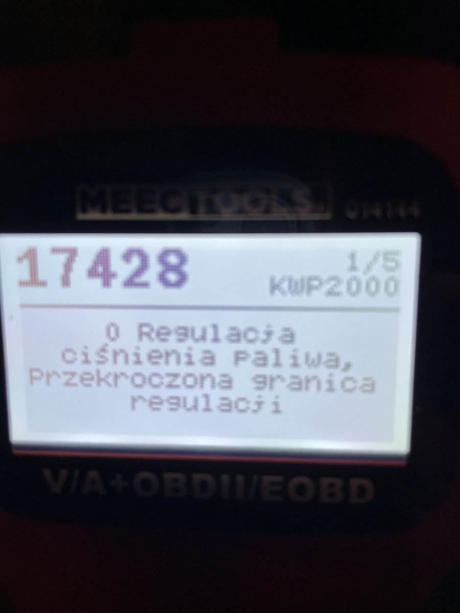

aMzyyy Opublikowano 26 Września 2021 Opublikowano 26 Września 2021 Witam , stałem się posiadaczem a4 b6 2.0 fsi , w aucie jest problem pali się kontrolka EPC , check engine , falują obroty auto nie ma mocy co może być przyczyna?

DarekS4 Opublikowano 27 Września 2021 Opublikowano 27 Września 2021 błędy pokaż i od razu strzelam ale pokaż log statyczny dla STFT + LTFT blok 032 + 033

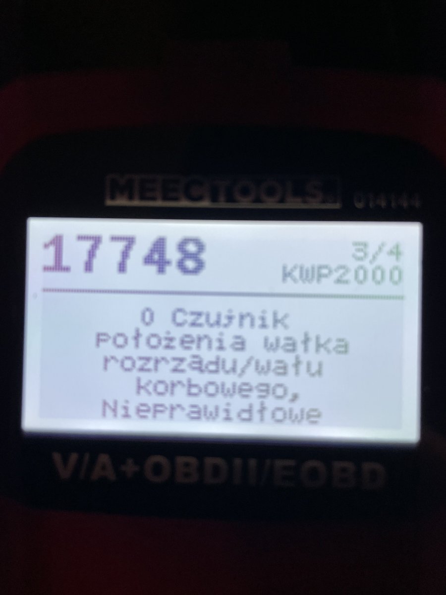

aMzyyy Opublikowano 28 Września 2021 Autor Opublikowano 28 Września 2021 Po skasowaniu zostaje głównie błąd p0340
sitar Opublikowano 28 Września 2021 Opublikowano 28 Września 2021 1 godzinę temu, aMzyyy napisał: Po skasowaniu zostaje głównie błąd p0340 http://wiki.ross-tech.com/wiki/index.php/16724/P0340
aMzyyy Opublikowano 5 Listopada 2021 Autor Opublikowano 5 Listopada 2021 Czujniki wymienione , lecz błędy cały czas wyskakują , kostka od czujnika ciśnienia paliwa musi być odłączona , bo gdy jest podłączona auto nie wkręca się więcej niz 2k obrotów… czy ktoś może miał taki przypadek ?
