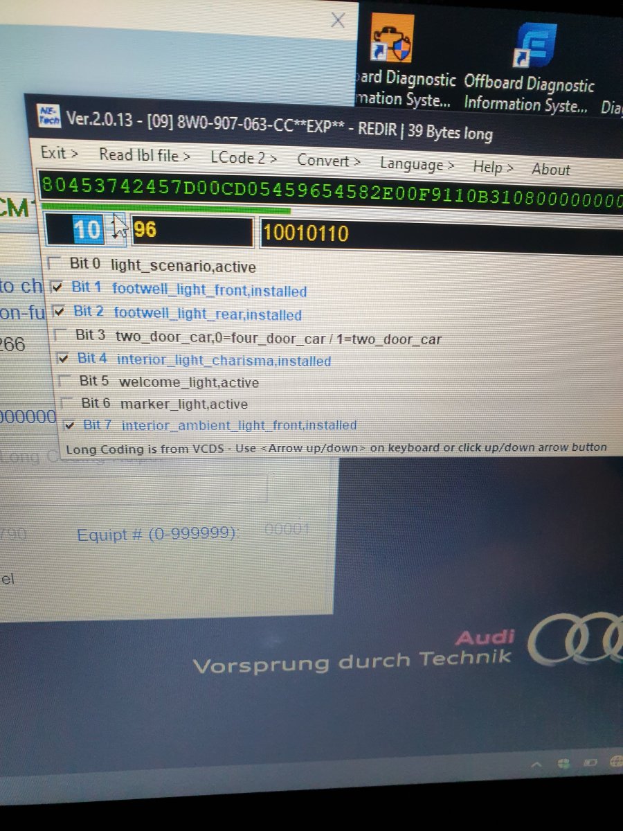

Witam, mógłbyś tez podpowiedzieć jakie kodowania trzeba wprowadzić by móc sterować podświetlaniem nóg w mmi?
Wybacz nie pomogę, nie pamiętam już a nie chcę wprowadzać w błąd - musisz szukać po forach. Napewno w 5F trzeba było aktywować pobieranie informacji o ambiente z bcm, a w bcm aktywować coś co obd11 opisuje jako "Footwell light front". Muszę zacząć gdzieś zapisywać te kodowania ...

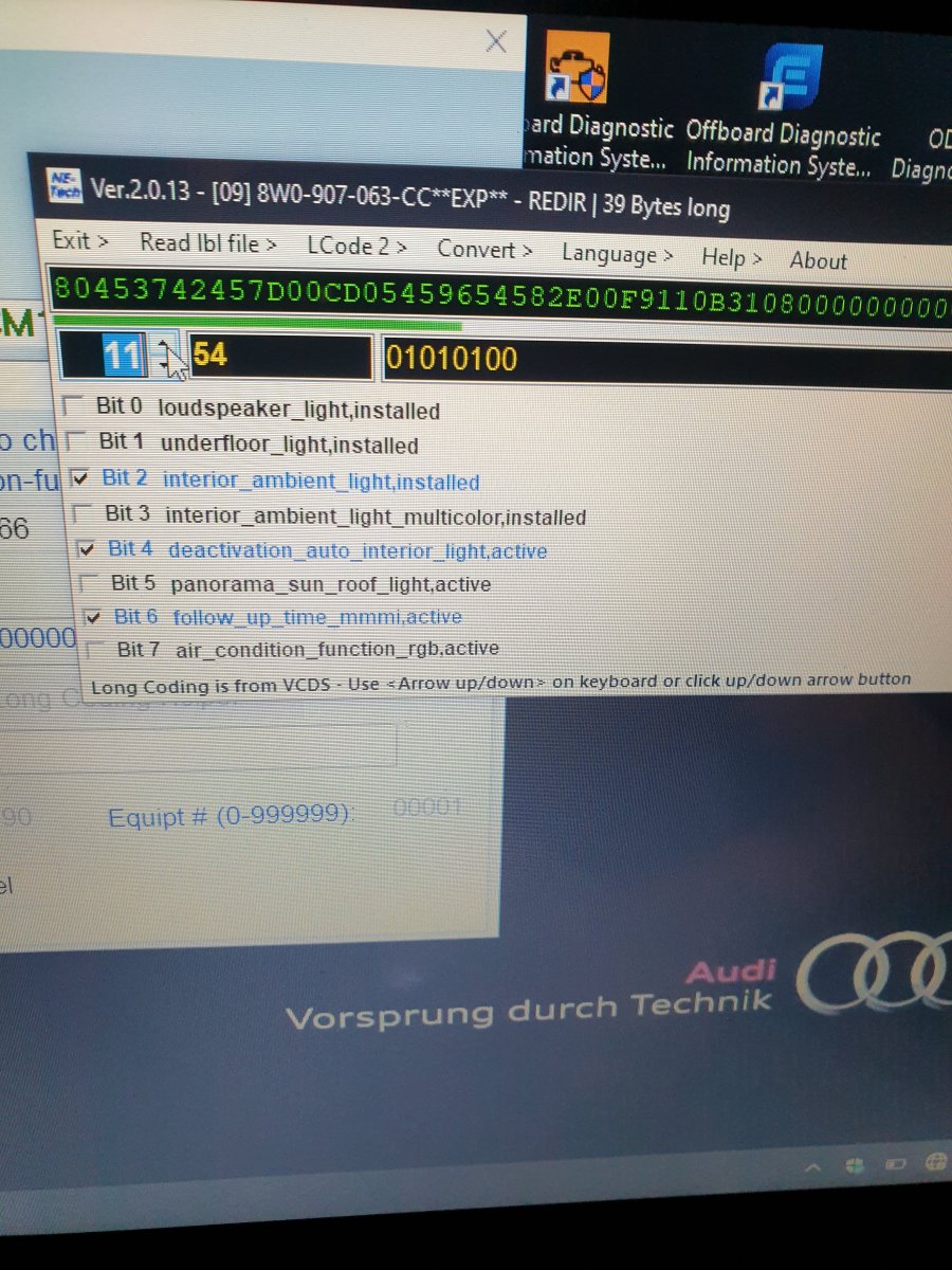

Zamontowałem komplet podświetlenia na nogi biały. W 09 zakodowałem i w 5F adaptacje na aktiv.
Oświetlenie działa przy otwarciu drzwi.

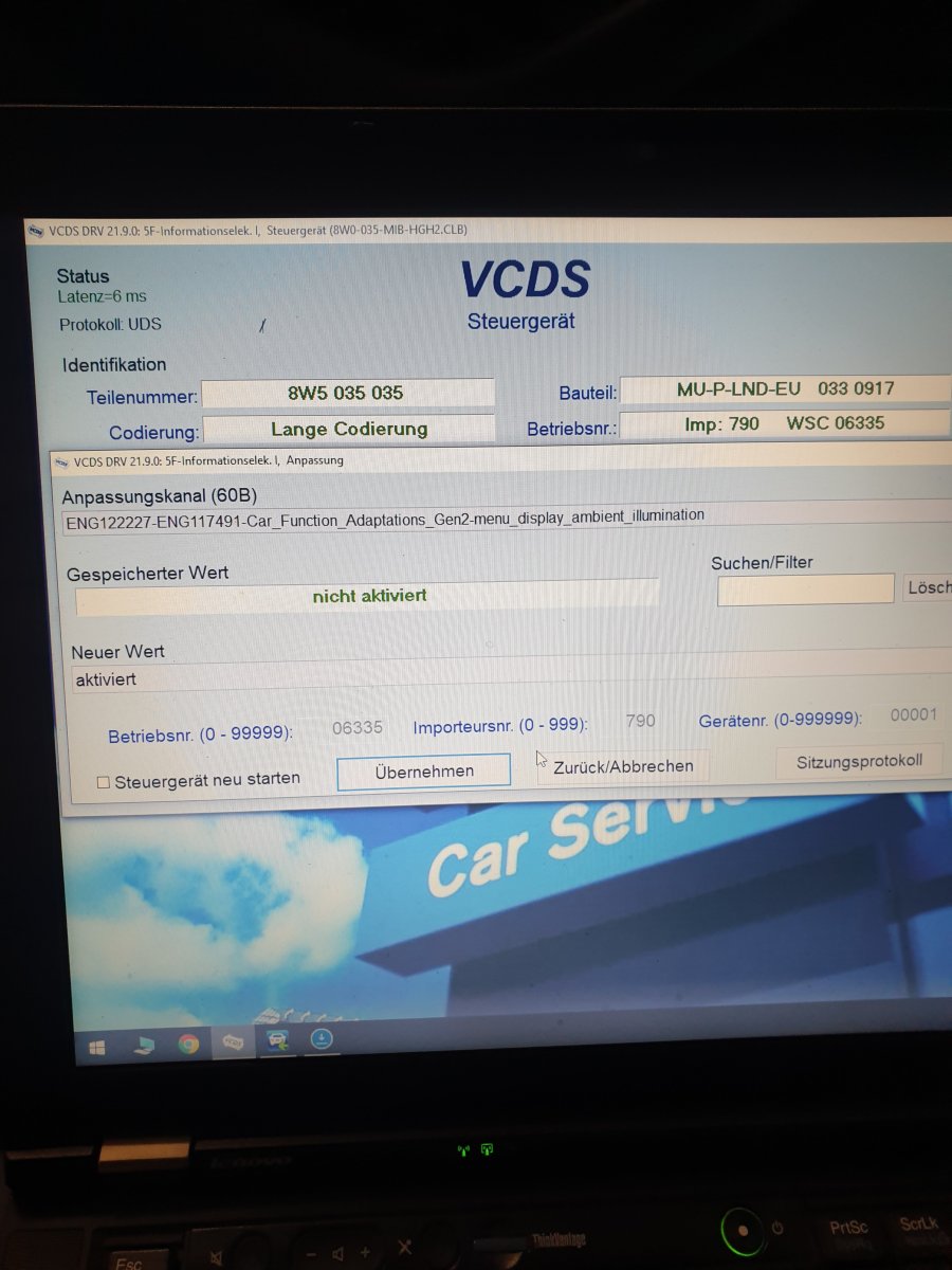

Jest możliwość by oswietlenie działało tez podczas jazdy i było regulowane w mmi? Opcja w ustawieniach jako oświetlenie wnętrza sie pojawila ale jest nieaktywna.
Ok. Już wszystko działa. Zapomniałem ze po zmianie kodowań trzeba uśpić sterowniki.
Mam ten sam problem. Pojawiła mi się opcja w MMI „oświetlenie Ambiente” ale opcja jest wyszarzona ?
Rozumiem że trzeba uśpić sterownik - jak to zrobić?
Czy trzeba zrobić coś jeszcze? ?

Mógłbyś podrzucić kodowanie drzwi pod qq1 bo nigdzie nie mogę znaleźć,  a nie mam opisów przy bitach
Przecież wstawił fotki co należy zakodować.
Czyli całe qq1 kodowane tylko w bcm ,a nie w sterownikach drzwi
W sterownikach drzwi możesz na próbę zaznaczyć Bit 1 w Byte 1.
