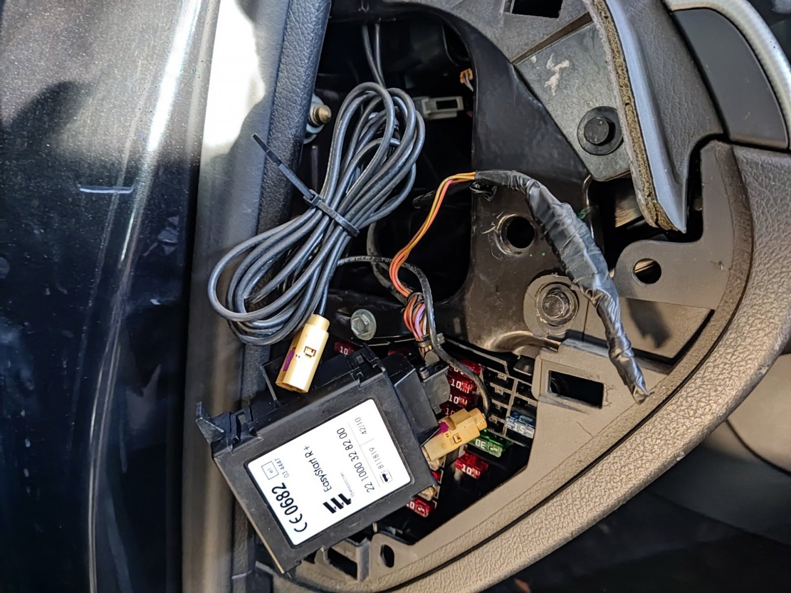

chrismtch Opublikowano 10 Października 2021 Autor Opublikowano 10 Października 2021 Stałem przy drzwiach kierowcy, symbol antenki pojawia się pod napisem send. Jedyny przycisk jaki znalazłem to w schowku pasażera pod zmieniarką płyt CD. Wciśnięcie tego czerwonego przycisku nic nie dało. Pod osłoną bezpieczników znajduje się układ sterujący i wygląda w ten sposób. Czy ma to tak wyglądać?
Muskel1 Opublikowano 10 Października 2021 Opublikowano 10 Października 2021 Trudno powiedzieć czy tak ma to wyglądać nie znając schematów podłączenia i informacji jaki model Eberspächer tam siedzi.

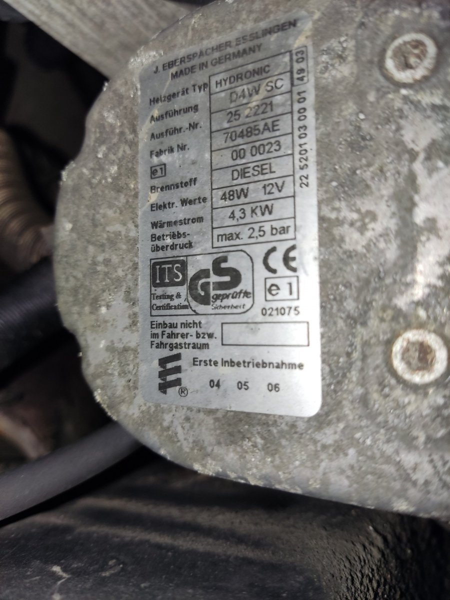

pila24 Opublikowano 10 Października 2021 Opublikowano 10 Października 2021 57 minut temu, chrismtch napisał: Stałem przy drzwiach kierowcy, symbol antenki pojawia się pod napisem send. Jedyny przycisk jaki znalazłem to w schowku pasażera pod zmieniarką płyt CD. Wciśnięcie tego czerwonego przycisku nic nie dało. Pod osłoną bezpieczników znajduje się układ sterujący i wygląda w ten sposób. Czy ma to tak wyglądać? Widać że było rzeźbione,zobacz czy od góry widać piec ogrzewania postojowego. Jak nie widać to odkręć lewe przednie nadkole i zrób fotkę pieca. Ten ori z b6/7 nie zadziała z tym odbiornikiem easystart, możliwe iż ktoś chciał właśnie zastąpić ori odbiornik tym który teraz masz i nie działa. Masz panel z menu w tunelu środkowym?
chrismtch Opublikowano 10 Października 2021 Autor Opublikowano 10 Października 2021 Piec to Eberspacher D4W SC. Nie mam panela z menu.
