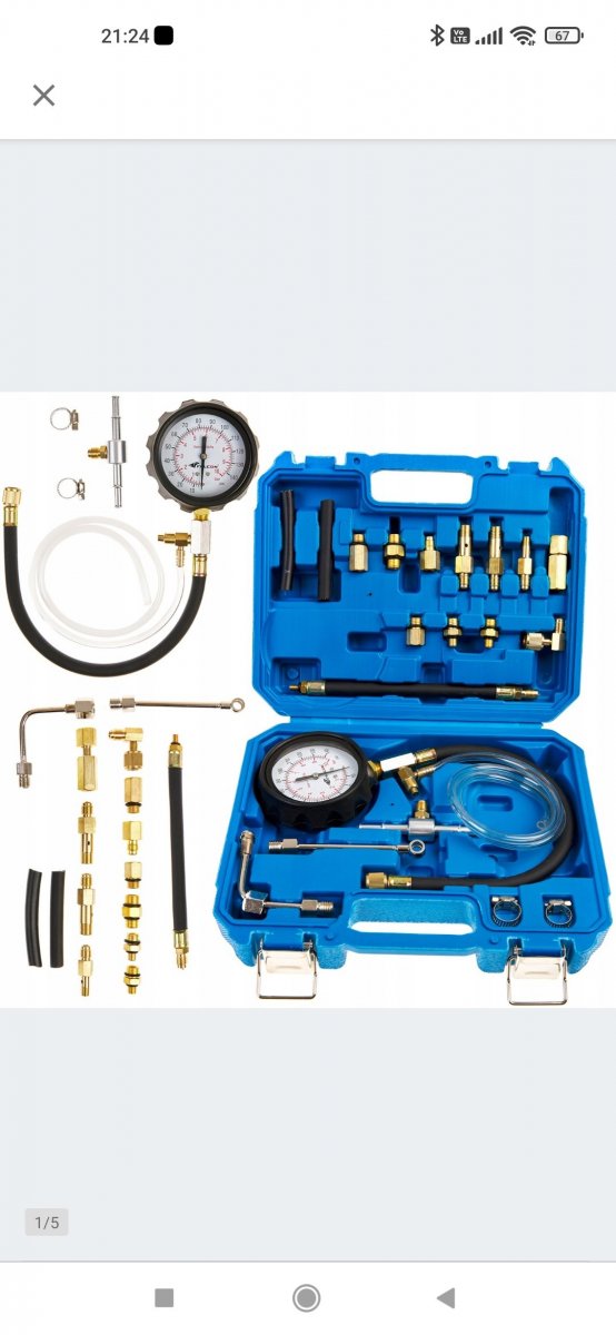

Kolego ja kupiłem taki i pasował
podasz numer koncówki ? moj zestaw za 50 zł nie dał rady

To z linku to zestaw do pomiaru kompresji (ciśnienia sprężania w cylindrach), nie da się tym zmierzyć ciśnienia paliwa. Szukaj takiego jak pokazał kolega spiecho.
Nie da się tego zrobić wężykiem i opaską bo trzeba wcisnąć zaworek na listwie (jak wentyl w oponie). No chyba że wykręcisz zaworek ale ja bym nie ryzykował ewentualnej nieszczelności na listwie paliwowej...

przepraszam za zamieszanie nie sprawdziłem ..zamówiłem teraz się zgadza . Kupię  takie jak kolega a zestaw zatrzymam,  przyda się do sprawdzenia kompresji a nie cisnienia paliwa ech gapa ze mnie za duzo pracy
Edytowane przez piotr115
Normalnie się wykręca ten zaworek z środka, nasuwa węża i ściska obejmą, nie ma co kombinować z adapterami, mam podobny zestaw pomiarowy, i co z tego że dopasujesz adapter który wciśnie zaworek, jak będzie taki krótki że jedynie zrobisz pomiar przy silniku.. przewód musi być na tyle długi żebyś zegar wziął do kabiny i mógł robić pomiar pod obciążeniem.
Też kolegę poniosło chyba z tą nieszczelnością.. to jest zwykły zaworek jak w wentylu samochodowym (ale ma inne wymiary i nie pasuje samochodowy, także radzę nie zgubić), odkręcasz go zwykłym wkrętakiem do zaworków za 3 zeta
