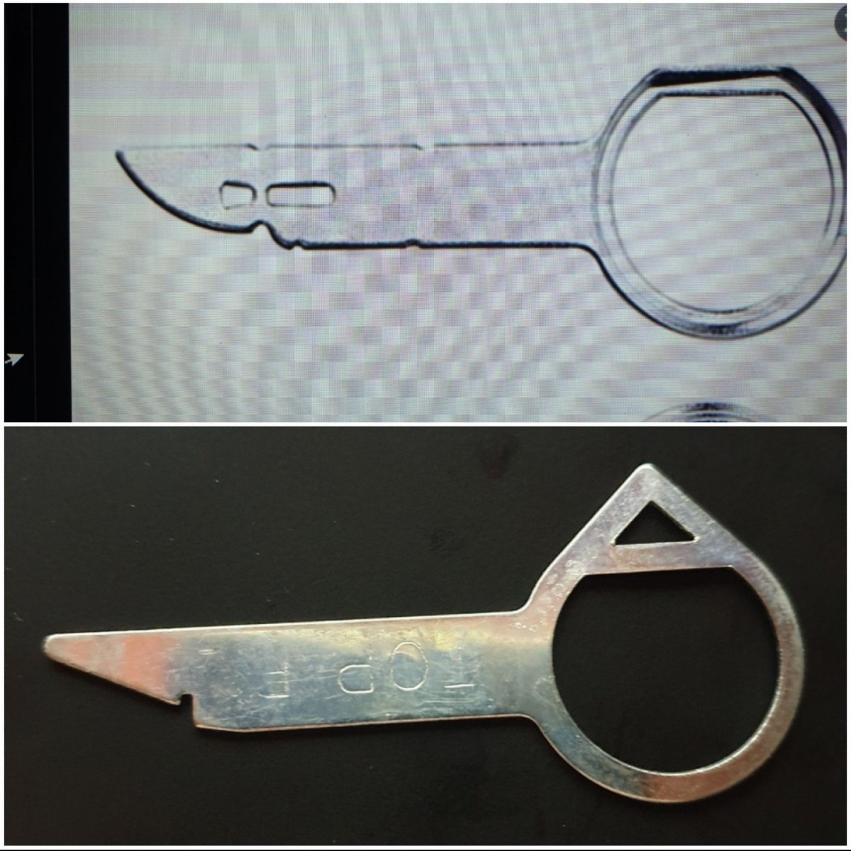

marky2552 Opublikowano 19 Października 2021 Opublikowano 19 Października 2021 bo te wyjmaki z allegro to sobie można w d... wsadzić co najwyżej są źle wycięte niż oryginalne i się nie "zakleszczają"
Tertaz Opublikowano 19 Października 2021 Autor Opublikowano 19 Października 2021 22 minuty temu, marky2552 napisał: bo te wyjmaki z allegro to sobie można w d... wsadzić co najwyżej są źle wycięte niż oryginalne i się nie "zakleszczają" Rozumiem, ale jednak z jednej strony wszedł totalnie bezproblemowo i umiejscowił się jak powinien...
marky2552 Opublikowano 20 Października 2021 Opublikowano 20 Października 2021 Zobacz sobie jak jest wycięty ten z allegro (ten na górze) a jak oryginalny (na dole) konstrukcja tego jest zupełnie inna u mnie w rnse też 2 weszły a 2 nie chciały i skończyło się na tym że musiałem wymienić te blokady od radia bo klucze te z allegro nie chciały wyjść póżniej więc kupiłem w aso tylko są dość drogie jak na kawałki kluczyków
