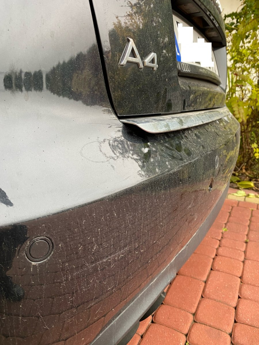

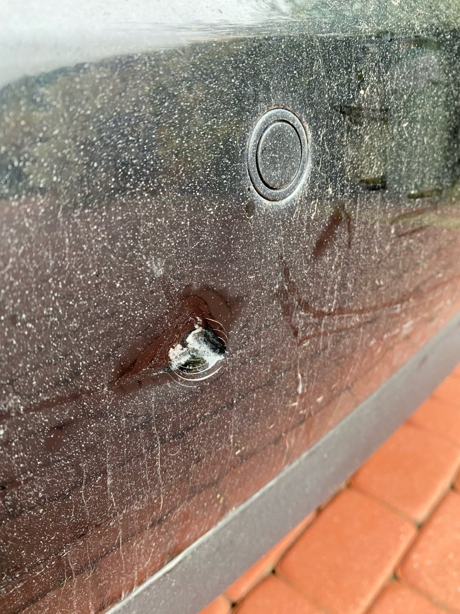

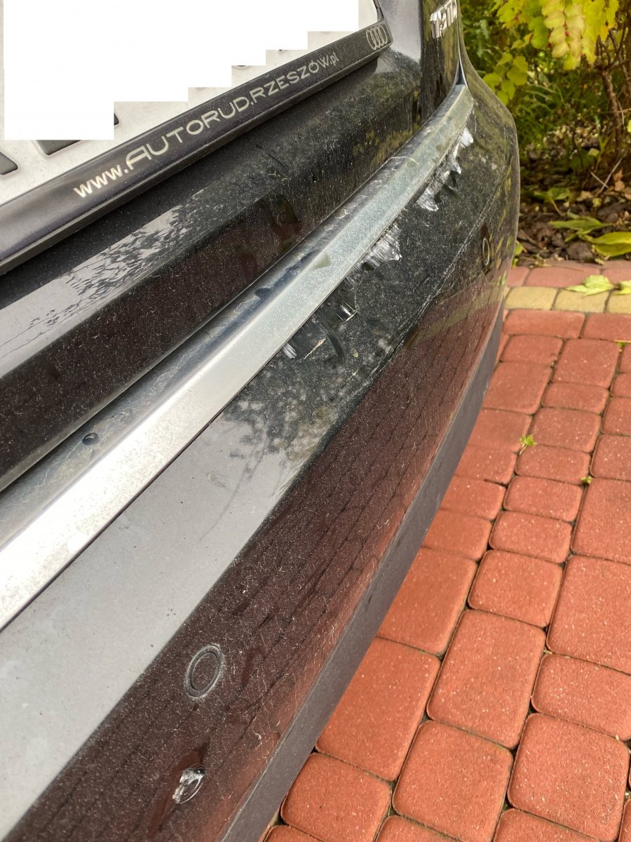

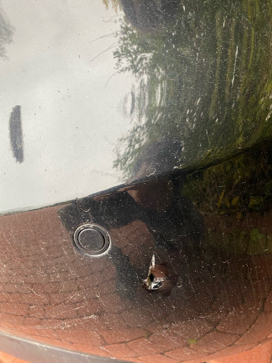

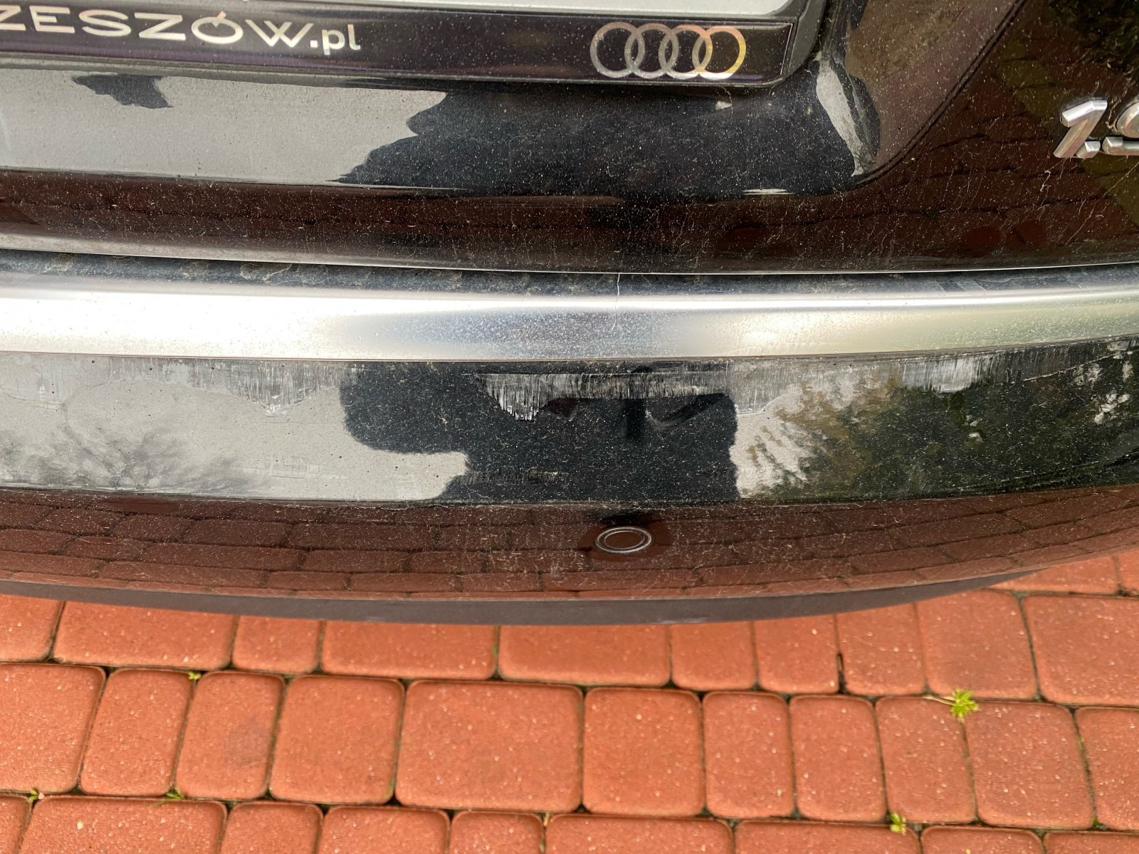

Krystianooo Opublikowano 19 Października 2021 Opublikowano 19 Października 2021 Witajcie, Kolizja przed przejściem dla pieszych - Pani za mną nie zdążyła się zatrzymać (ślisko + wtargnięcie pieszego = dzwon) no i niestety - stało się... Kwestia wygląda następująco: Uszkodzenia na 1 rzut oka jakie zauważyłem: dwie dziury w zderzaku + zarysowany zderzak (po całej długości + przy chromie) uszkodzony chrom (pęknięty + wypadł z zaczepów) przy bagażniku uszkodzenie widać także na rurze wydechowej, spoiler dolny i chyba klapa bagażnika (nie jestem specjalistą) czujniki PDC nie działają (przód + tył --> po uderzeniu już jest tylko "pisk") check engine się zaświecił z nieznanych przyczyn napinacz pasa bezpieczeństwa kierowcy (nie zwija się pas) W aucie poszkodowanej (Kia Ceed) została wgnieciona przednia belka (brakło 2 cm do chłodnicy), zderzak uszkodzony, pokrywa silnika i reflektor wypadł z zaczepu ale się jeszcze jakoś trzymał. Szkoda zgłoszona do ubezpieczyciela sprawy. Towarzystwo Ubezpieczeniowe: WARTA Na dzień 20.10.2021 jestem umówiony w ASO na oględziny pojazdu (sam wybrałem ASO) wraz z rzeczoznawcą (mam nadzieję). Jakie ukryte wady jeszcze mogą się kryć pod zderzakiem? Domyślam się, że podczas oględzin pasuje wrzucić samochód na podnośnik i zdjąć zderzak by ocenić co się mogło stać. Podejrzewam, że mogła mi uciec geometria, jakieś mocowanie, zaczepy czy belka zderzaka, podłużnica... No nie wiem. Pomysłów mam mnóstwo. Poniżej wrzucam uszkodzenia. Z góry przepraszam za brudny zderzak ale było po deszczu. Uszkodzenia myślę, że widać. Jeśli nie to jutro podrzucę "czystsze" fotki
Langista Opublikowano 20 Października 2021 Opublikowano 20 Października 2021 Check może się świecić od uszkodzonej sondy w katalizatorze, skoro wydech został też uderzony to takie zderzenie mogło ją uszkodzić.
hak64 Opublikowano 20 Października 2021 Opublikowano 20 Października 2021 Widzę, że kolega używa zawartości głowy i najpierw myśli, pyta, a potem działa. Umówienie się na wizytę rzeczoznawcy w warsztacie to bardzo sensowne rozwiązanie. Wycena szkody jest obowiązkiem ubezpieczyciela, ale rzeczoznawca będący na jego etacie nie uwzględni uszkodzeń niewidocznych. Dlatego tak ważne jest zdemontowanie elementów poszycia zderzaka do oględzin. Warto też zdjąć wykładzinę bagażnika. Zwłaszcza w samochodach wyposażonych w hak holowniczy, przy uderzeniach w tył, często dochodzi do deformacji wnęki koła zapasowego i podłogi bagażnika. Dodatkowym atutem oględzin w warsztacie jest fakt, że rzeczoznawca ubezpieczyciela nie może pozwolić sobie na zbytnią nonszalancję, Obecność innego fachowca wymusza zachowanie profesjonalizmu. Na temat samej wyceny możemy podyskutować, jak już zostanie sporządzona. Zawsze można się odwołać od niekorzystnej wyceny (zaniżona stawka, zastosowane zamienniki, rabaty), ale przede wszystkim należy zadbać, by wszystkie uszkodzenia zostały w niej uwzględnione. Poszkodowanemu przysługuje prawo do korzystania z samochodu zastępczego (to nawet przyspiesza proces likwidacji szkody, bo koszty rosną po stronie ubezpieczyciela). Pozdrawiam.
Krystianooo Opublikowano 20 Października 2021 Autor Opublikowano 20 Października 2021 Mogę dodać do pierwszego posta jeszcze troszkę... Do uszkodzeń zauważonych podczas oględzin: porysowana klapa bagażnika po lewej stronie --> do malowania porysowany delikatnie reflektor lewy --> na polerkę Kosztorys powinien być na moim mailu do 2 tygodni także podzielę się Nim i poproszę o dalsze porady

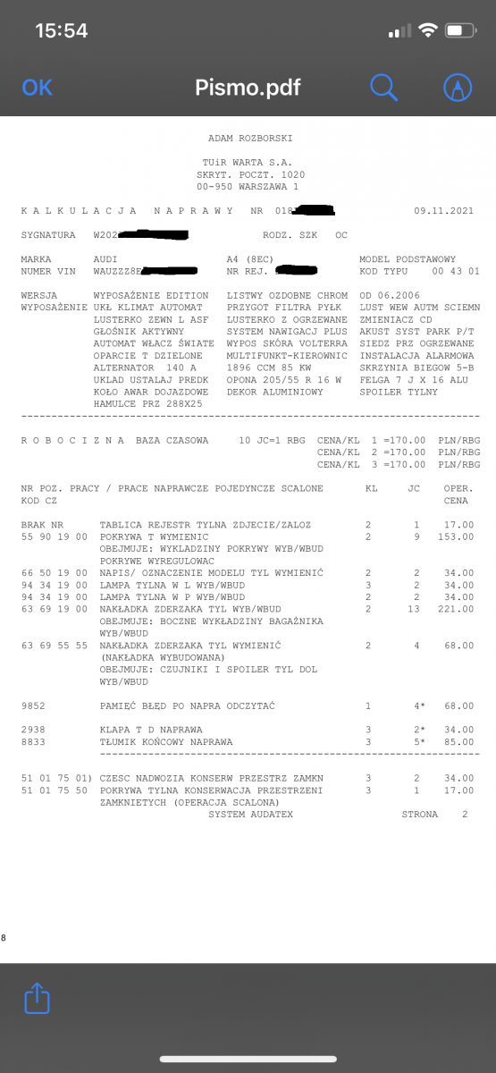

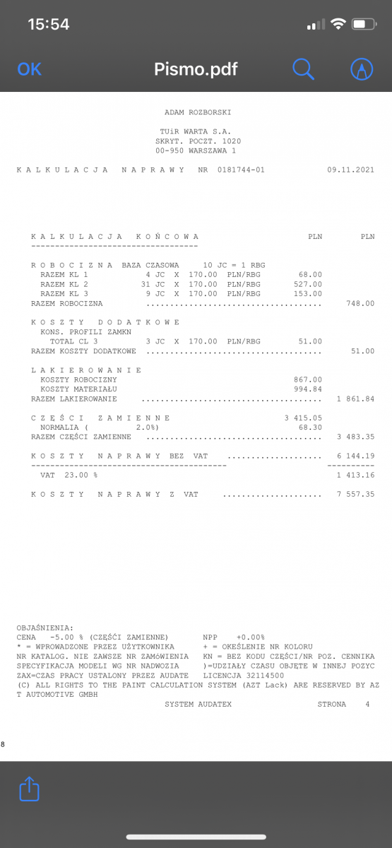

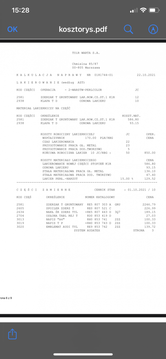

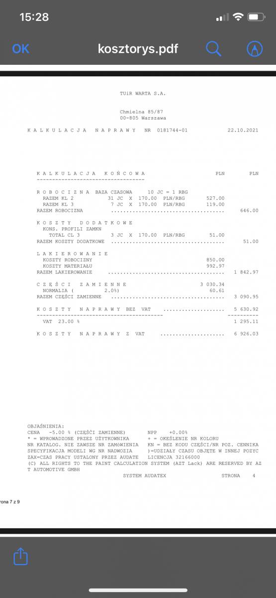

Krystianooo Opublikowano 27 Października 2021 Autor Opublikowano 27 Października 2021 @hak64 wysłałem Ci kosztorys na PW, wstawiam też tutaj urywek kosztorysu
hak64 Opublikowano 27 Października 2021 Opublikowano 27 Października 2021 Odpowiedź masz na PW, ale Jestem zaskoczony rzetelnością tej kalkulacji. Zastosowana stawka rbg 170 zł poprawna, zakres czynności naprawczych także, jedyne uwagi to zastosowany rabat 5% na części zamienne, oraz materiał lakierniczy (tu nie napisali ile tego rabatu). Pozdrawiam. 1
pelonek1 Opublikowano 27 Października 2021 Opublikowano 27 Października 2021 (edytowane) 12 godzin temu, hak64 napisał: Jestem zaskoczony rzetelnością tej kalkulacji. Ja też. Jak widać są jeszcze normalne firmy ubezpieczeniowe, ja niestety na takie nie trafiam. Moja sprawa z C6 jeszcze się ciągnie u rzecznika. W B7 miałem szkodę to za zderzak tył policzyli mi 300 zł (jakiś zamiennik). A tutaj wszystko na częściach z ASO, jestem pod wrażeniem. Edytowane 28 Października 2021 przez pelonek1
Krystianooo Opublikowano 27 Października 2021 Autor Opublikowano 27 Października 2021 2 godziny temu, hak64 napisał: Odpowiedź masz na PW, ale Jestem zaskoczony rzetelnością tej kalkulacji. Zastosowana stawka rbg 170 zł poprawna, zakres czynności naprawczych także, jedyne uwagi to zastosowany rabat 5% na części zamienne, oraz materiał lakierniczy (tu nie napisali ile tego rabatu). Pozdrawiam. Pytanie skąd się tam wgl znalazły części zamienne i dlaczego nie ma nic na temat czujników parkowania (PDC), które przestały działać i check engine, który się zaświecił....
hak64 Opublikowano 28 Października 2021 Opublikowano 28 Października 2021 10 godzin temu, Krystianooo napisał: Pytanie skąd się tam wgl znalazły części zamienne W kosztorysie uwzględniono wymianę: - okładzina zderzaka tylnego - spojler zderzaka - nakładka zderzaka - osłona tablicy rej. - napisy i emblemat

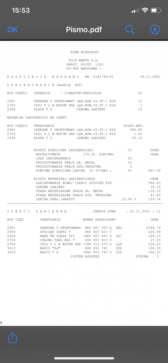

Krystianooo Opublikowano 10 Listopada 2021 Autor Opublikowano 10 Listopada 2021 Aktualizacja przyszła wczoraj bardzo późno... LECZ... Autko wciąż w ASO i czekamy na rozwój sytuacji...
hak64 Opublikowano 10 Listopada 2021 Opublikowano 10 Listopada 2021 To jest kosztorys ubezpieczyciela, czy kosztorys warsztatu przesłany ubezpieczycielowi do akceptacji? Wyliczałem wartość tej szkody (symulacja na własny użytek) i wyszło niecałe 5000 zł, ale na stawce 120 zł (średnia w moim rejonie). Pytanie tylko, czy wypłacą kasę, czy też zapłacą za naprawę z rozliczeniem bezgotówkowym. To pierwsze jest korzystniejsze, bo z pewnością znajdziesz warsztat, który dokona naprawy w kwocie poniżej 5000 zł i to na oryginalnych częściach.
Krystianooo Opublikowano 10 Listopada 2021 Autor Opublikowano 10 Listopada 2021 3 godziny temu, hak64 napisał: To jest kosztorys ubezpieczyciela, czy kosztorys warsztatu przesłany ubezpieczycielowi do akceptacji? Wyliczałem wartość tej szkody (symulacja na własny użytek) i wyszło niecałe 5000 zł, ale na stawce 120 zł (średnia w moim rejonie). Pytanie tylko, czy wypłacą kasę, czy też zapłacą za naprawę z rozliczeniem bezgotówkowym. To pierwsze jest korzystniejsze, bo z pewnością znajdziesz warsztat, który dokona naprawy w kwocie poniżej 5000 zł i to na oryginalnych częściach. Bezgotówkowa naprawa w ASO Audi To już jest zaakceptowany kosztorys przez ubezpieczyciela wysłany przez ASO
Langista Opublikowano 11 Listopada 2021 Opublikowano 11 Listopada 2021 Niby dużo ale nie widzę tu wyszczególnione co jest powodem CHECK'a i jak mają zamiar to naprawić, bo co jak skasowanie błędu nic nie da i jest jak pisałem, czyli uszkodzona sonda od uderzenia w wydech?
