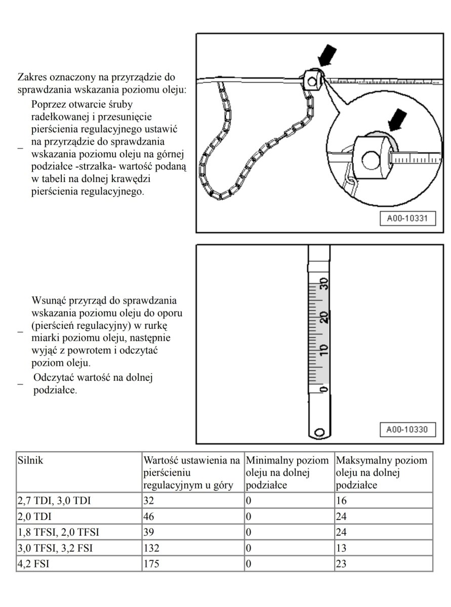

Dziś sprawdzałem poziom oleju na powyższych ustawieniach bagnetu.
Na wyświetlaczu praktycznie MAX
A bagnet "suchy".......
Ten bagnet nie nadaje się do B9
Dla silnika DEUA na uniwersalnym bagnecie należy ustawić regulację na wartość "13".
Pomiar oleju zawiera się w zakresie min "0" do max "18".
Dokładnie jeśli chodzi o bagnet serwisowy. Fis pokazuje średnią z kilku pomiarów. Stąd czasami wahania pod mmi. U mnie jak bagnet pokazuje max 18. Na mmi mam 3/4 lub full.

Dzień dobey, czy orientuje się ktoś czy sa oryginalne bagnety do sprawdzenia poziomu oleju? VIN: WAUZZZF56JA068817
MMI pokazuje raz max za chwile między min/max chciałbym to fizycznie sprawdzić
Ja włożyłem u siebie bagnet z silnika 2.0 TDI oznaczenie CRB i pasuje , więc zapewne będzie pasował od wielu innych diesli
